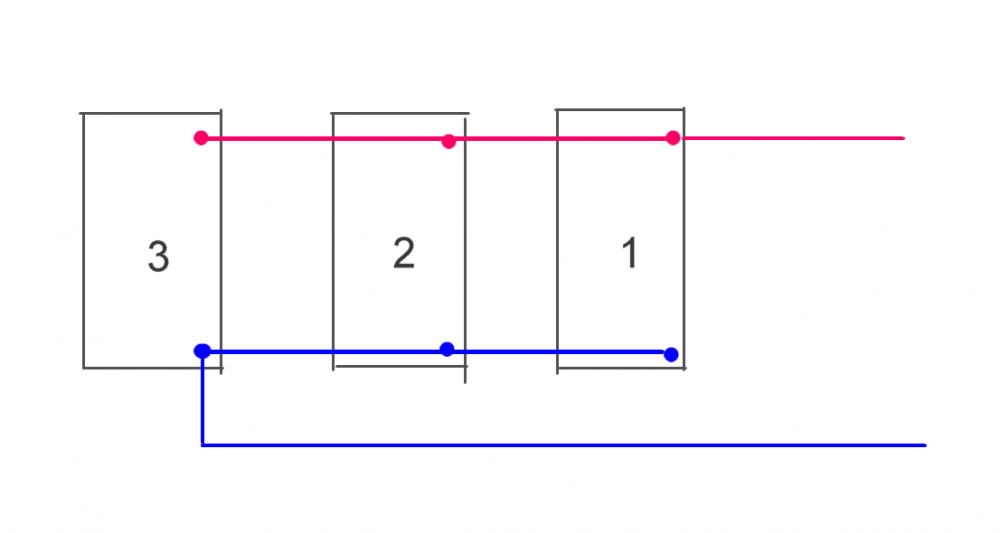

Für Parallelschaltung empfiehlt sich auch folgende Leitungsführung. Schleife in plus- oder Minusleitung ist egal.
Ist sicher gestellt, dass für jede Batterie gleiche Leitungslängen herrschen, gleiche Leitungswiderstände.
Sinnvoll bei höheren Stromstärken, wie sie beim Betrieb eines WR entstehen.
Gehen nämlich beide Leitungen gleich rechts weg, so wird immer die Nr. 1 am meisten und am ehesten entladen.
Die parallel Schaltung Akkus in Schleife verlegen, ist eine gute Idee.

Bei parallel Schaltung Akkus in Schleife verlegen, ist eine schechte Idee, mehr Kupfer, mehr Kosten mehr Verluste.
Ich glaube Che hat sich das mal eben ausgedacht. Macht keiner so, hat nur Nachteile.

:-) Nichts für ungut, die Idee mit Akkus in Schleife legen hatte ich so verstanden dass es sich um eine Akku-Bank handelt bei der die Akkus relativ eng aneinandergeschmiegt zusammenstehen und ganz einfach so verbunden werden wie z.B. auch die Zellen in einem einzelnen Akku.
Obwohl klar, die sind dann linear verbunden aber eben so dass der Strom auch vorne rauskommt und hinten wieder reingeht.
So wie Che das vorschlägt läuft der Strom in Parallelschaltung dann auch bei der Kathode vorne raus und bei der Anode hinten wieder rein.
So wandert doch der Strom in einem Stromkreis? Es wäre auch für mich zunächst mal sehr logisch den Stromfluss so zu verbinden. Was also konkret ist daran von Nachteil oder schlechter als die am meisten verwendete Methode - die Leitung von nur einem der Akkus in der Akkubank ausgehen zu lassen?
Gestern hatte ich mir selber schon eine Notiz gemacht um nicht zu vergessen meine eigene Akkubank so auch auf neuesten Stand zu bringen! :-)
Das mit mehr Kupfer, mehr Kosten und mehr Verbrauch - war das ein Missverständnis oder gibt es dazu weitere Zusammenhänge?

Mit Schleife: "Ich glaube Che hat sich das mal eben ausgedacht. Macht keiner so, hat nur Nachteile."
Eben nicht. Macht man z.B. in der Heiztechnik so, um mehrere Heizkessel hyraulisch gleich an zu schließen.
Käme man bei Batteriebänken sogar ohne Vergrößerung des Querschnitts bei den Stromschinen aus.
Wenn die dick genug sind, mag es hier aber auch ohne Schleife gehen.

Der gesamte Strom muss durch die zusätzliche Schleife. Die Schleife ist überflüssig, kostetet und macht zusätzliche verluste.
Entscheidend ist der Akkuzustand und nicht die Kabeldicke wenn es darum geht welcher Akku sich wie beteiligt.
Keep it simple, wenn wie hier mit unterschiedlichem Alter gearbeitet wird, den neusten Akku, nah an den WR, alles ältere weiter weg. Je näher am WR, desto dicker die Leitungen, weil dort der Strom von mehreren Akkus durch muss. Ihr könnt ja gerne mal Spannungsunterschiede messen unter Last.
