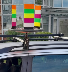

Zitat geschrieben von VM-Rotor
Mir geht es nur darum unter welchen Umständen das Modell von selbst weiterläuft.
Habe zunächst die Blätter mit Panzerband beklebt, damit eventuelle Oberflächenrauhigkeiten ausgeglichen werden. Erfolg hatte das nicht, aber es war in der letzten Zeit sehr wenig Wind und wenn, dann immer nur kurze Böen.
Also habe ich mir überlegt, wie ich eine ausdauernde Strömung erzeuge. Wozu habe ich ein Modell gebaut - und dazu auch noch ein kleines? Also das aufs Auto gepackt!
(Obwohl ich das Bild zuvor mehrfach gedreht habe wird es immer falsch dargestellt.)
In absoluter Windstille bin ich damit herumgefahren und habe gleichzeitig die Strömungsgeschwindigkeit gemessen.
Angeworfen ist es bei mehr als 3m/s durchgelaufen !

schwieriges Foto , kann zur Thematik grade nix sagen , aber mein graphischer Part :D
Ich danke dir sehr !

:-) Sieht aus wie Groß - Werbung für eine neue Sorte mit drei bunt drehenden Lollis :-) Das wird vielleicht mancher gedacht haben der das Auto mit dem Dachexperiment gesehen hat :-)

Heute hatte es endlich Nordwestwind der Stärke 4.
Auf einer Kanalbrücke lief das Modell auch unbewegt.
Bei 5m/s bekam ich sogar Angst, dass es sich zerlegt.
