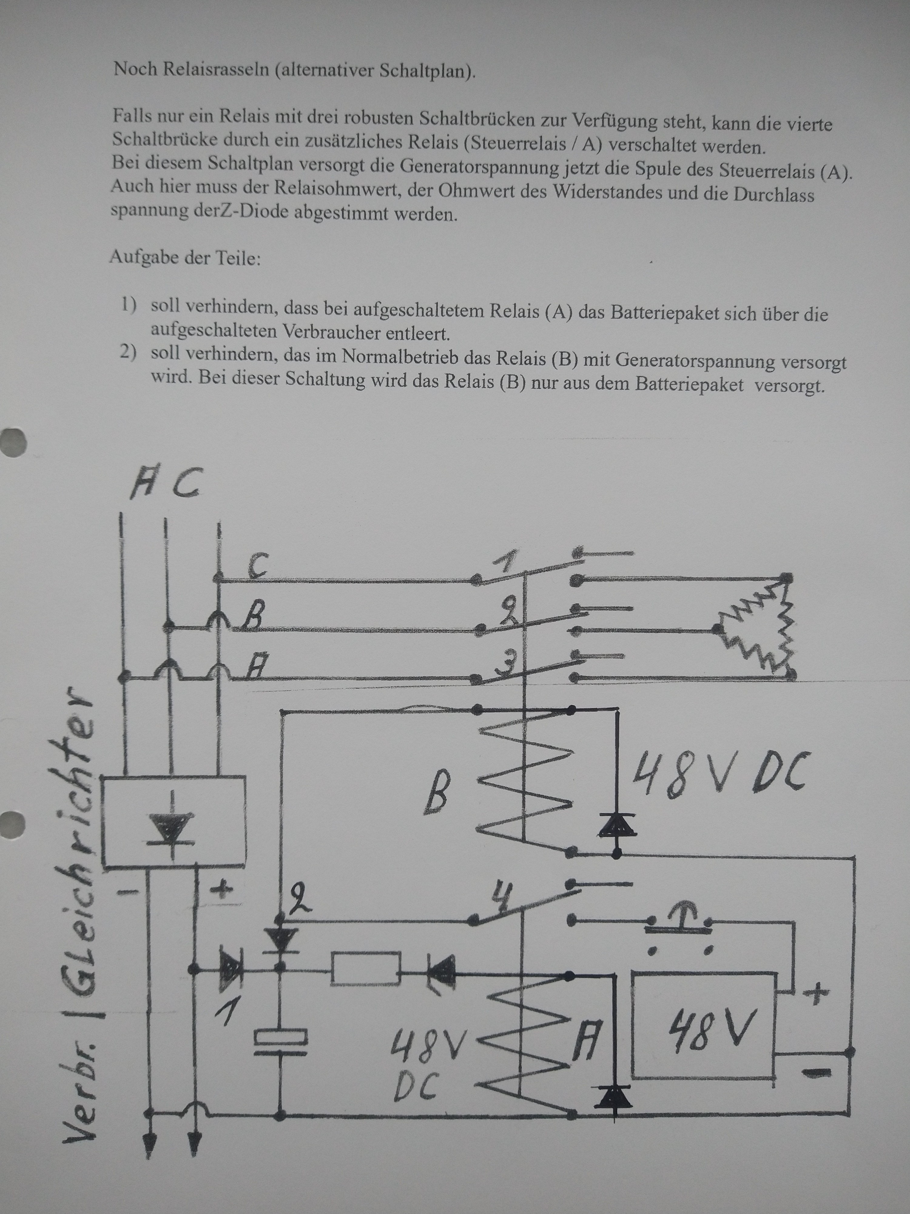

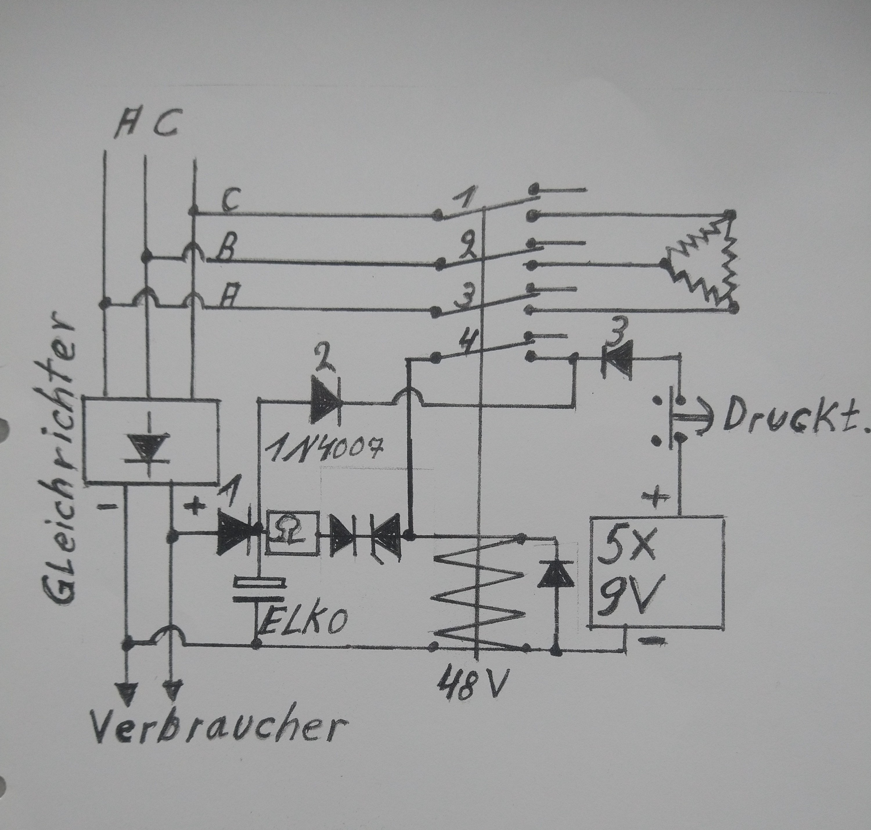

In meinem Beitrag vom 28. 12. 22 //10:57 habe ich einen Schaltplan veröffentlicht, der
bei einigen Experten Bedenken hervorrief. Ich habe den Vorschlag von Aloys teilweise
aufgegriffen und einen neuen Schaltplan entworfen. Die Funktion habe ich durch einen
Probeaufbau nachgewiesen.
Bei einer nach diesem Schaltplan aufgebauten Anlage wird das Relais-Rasseln verhindert.
Über eine 4. Kontaktbrücke wird die Relaisspule aus einem Batteriepaket mit Spannung
versorgt und bleibt angezogen. Zum Abfall des Relais muss der Drucktastschalter gedrückt
werden.
Die Ohm-Werte des Relais, des Widerstandes und die Durchlassspannung der Z-Diode
muss abgestimmt werden. Darum kann ich hierzu keine Angaben machen.
Aufgabe der Teile 1 bis 4 (siehe Anlage: Schaltplan 1 und Schaltplan 2):
1) Soll Entladung des Elkos über Verbraucher verhindern.
2) Soll Entladung des Batteriepaketes über Elko und Spule verhindern.
3) Soll Spannungsversorgung vom Generator zum Batteriepaket verhindern.
4) Soll bei angezogenem Relais die Versorgung des Elkos aus dem Batteriepakete
verhindern.
Die Schaltpläne befinden sich im Anhang.
Viele Grüße aus SH
Claudius F.

Dazu auf die Schnelle 2 Anmerkungen:
1. Wenn die Ersatzlast-Widerstände so abgestimmt sind, dass bei angezogenem Relais dessen Abfallspannung nicht unterschritten wird, zumindest nicht gleich, gibt es auch so kein "Rasseln".
2. Das mit dem Elko als Speicherungs-C macht man nach meiner Vermutung auch bei smarten Überspannungs-Sicherungen mit Komperatoren und FETs. Die Elektronik, ohne Relais dann, verbraucht so wenig Steuerenergie, dass möglicherweise allein duerch die C-Entladung ne Verzögerung von ca. 4 min erreicht wird. Genau ist diese Zeit z.B. bei den Windinvert nicht.
