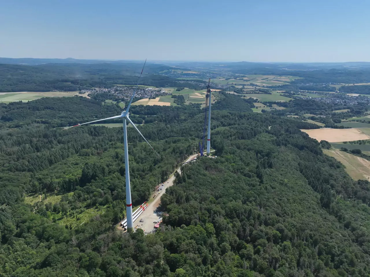

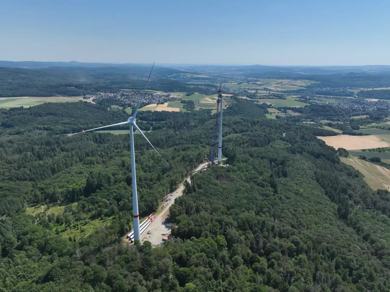

Und Lines
Der neue Windpark in Hessen Leun-Löhnberg trägt zur Klimaerwärmung bei, da zu viel Wald abgeholzt wird.
Das zeigen Satelitenbilder vorher nachher.
Dies ist der von Dir angesprochene Windpark , also 2 Turbinen , schade dass man da nicht gleich mehr hinstellt !!
Liegt halt mal in der Natur der Landwirtschaft , das Berkuppen, also dem Windstandort dienlichen Gegenden , eher bewaldet sind , und niedere Flächen anderweitig zur Nahrungsproduktion genuzt werden , die wohl früher auch mal bewaldet waren .
Es ist sehr anzuzweifeln , dass Du auf solchen windreichen Bergkuppen , mit weniger Abholzung für "Deinen Flettner" auskommen wirst , oder Du stellst die halt in Windärmeres Flachland ....
Aber wie gesagt , es ist keine Zeit , zumindest politisch gesehen , da nun das Rad neu zu erfinden
