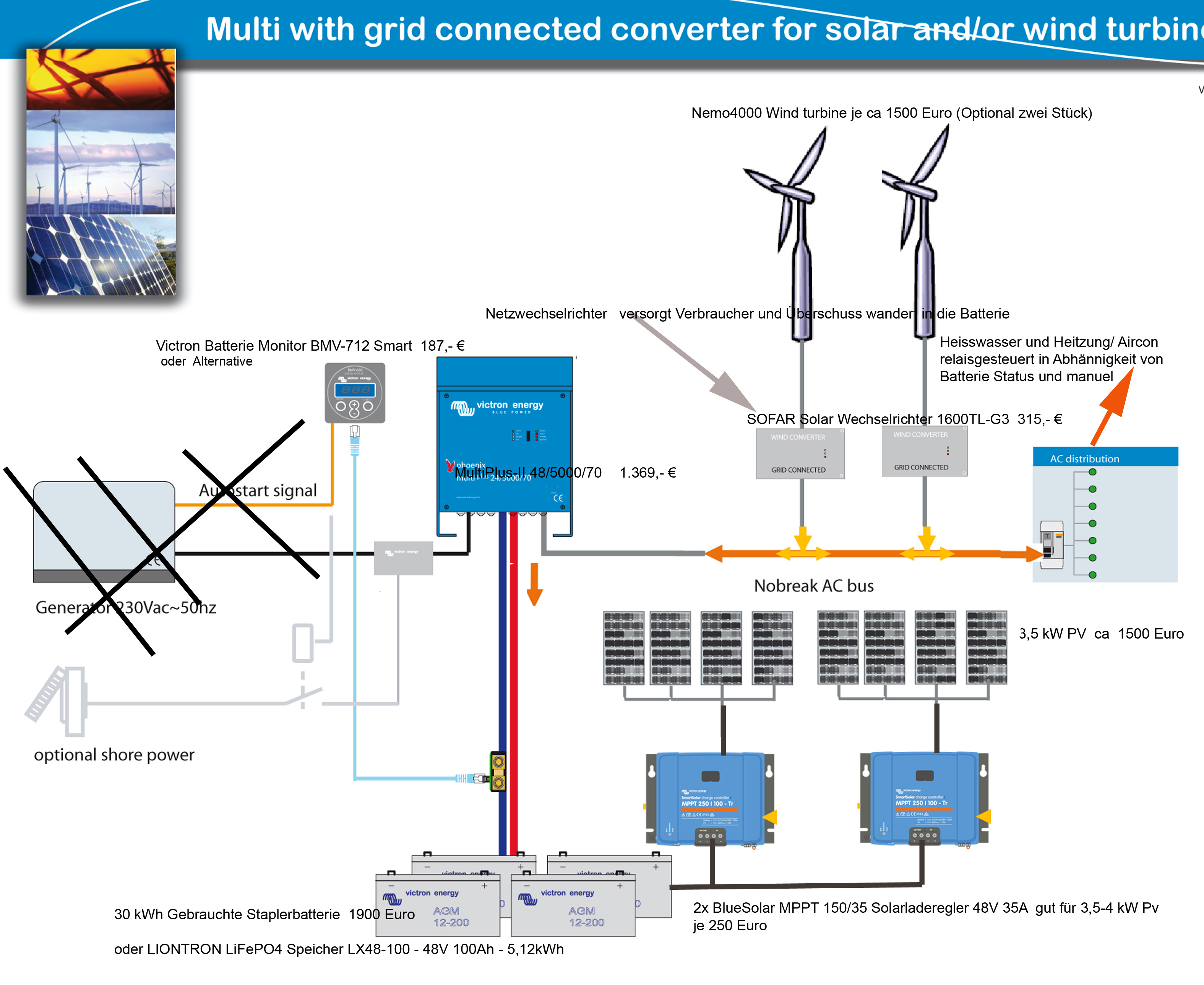

Re: Mit 2kW Windrad die Bluetti AC500 + Battriemodul laden/betreiben
Gepostet: 11.09.2023 - 07:46 Uhr  ·  #15
Gepostet: 11.09.2023 - 10:57 Uhr  ·  #16
Na Lee
2 ha Koppel klingt doch schon mal , und schreit eher förmlich nach einer Horizontalen Windkraftanlage .....
2 recht günstige Windturbinen als Vorschlag , obwohl ich keine persönlich kenne
Hier im Forum sind vor kuzen Ista-breeze Modelle besprochen worden , bzw auch aufgebaut von Usern
https://en.istabreeze.store/Co…000-series
Und die Nemo , gefällt mir recht gut mit eingebauter Bremse , und anschliessbar an einen beliebigen PV-Wechselrichter
http://www.shootpower.com/detail-6.html
Oder halt die selbe Turbine 2000 als Batterie-Ladeversion (Laderegler und Bremseinheit ist ja angeblich inbegriffen)
Die haben mir geschrieben :
Nmeo4000 wind turbine, 240V, USD1080.0/UNIT FOB SHANGHAI
For the delivering cost to Germany, I need your detailed address and post code. Please let me know the quantity of the wind turbine that you want to have, I will calculate the volume and weight for the shipping cost.
Thank you very much!
Wenn Du soviel PV instalieren kannst , dann bist Du ja sowieso 9-10 Monate wohl auch ohne Wind autark , natürlich bleibt die Heitzung der Knackpunkt , und eine zu kleine Batterie , passt einfach nicht zu einer Inselanlage , da zählt eher die Kapazität als die Lebenszyklen , denn die nun oft angebotenen LIFEPO Batterien haben herforagende Zyklen-Zahlen , werden aber dann auch so oft in Netzgebundenen Batterieanlagen jede Nacht entladen , da isind diese hohen Zyklenzahlen schon wichtig
, jedoch ists denen ja egal , weill Netzanschluss da . Den kannst Du nur ausgleichen mit einem kleinen Notstromaggregat , oder mit einer grösseren Batterie zb , da liegt dann wieder der Vorteil von guten Blei Batterien , da man die halt grösser auslegen kann bei gleichen Kosten ...
Heizen ist in der Insel eher auch meist nur möglich , bei paralleler Stromproduktion , bzw ausreichender BatterieKapazität

@ Lars : Wäre es nicht einfacher die PV Module über die MPPT an den Victron aus deiner Insellösung anzuschließen und die übrigen dann via Mikrowechselrichter (https://www.panda-solar.de/APSystems-EZ1-M-Wechselrichter-Mikrowechselrichter.html) einfach in extra dafür abgesicherte Steckdosen?
Lee , die Einspeisung in ein Victron Inselnetz mit 230 AC Wechselstrom würde ich mit der Windturbine machen , natürlich kannst Du einen Teil der PV auch über Microwechselrichter ins Inselnetz einspeisen nur eher nicht Steckdosen Einspeisung ( sondern eher am Verteilerkasten) ) , nur vielleicht ists Dir noch nicht ganz klar , dass ein Multiplus halt auch ein internes Ladeteil hat zum Batterie laden , das halt dann eher von der Windturbine belegt ist ( je nach Grösse des Multi plus verträgt das halt mehr oder weniger AC-Kopplung )
Das Netz zuschalten bei Not/Bedarf , kann der Victron Multiplus automatisch , alles nur ne Einstellungssache
Das vorher von mit verlinkte Komplettsystem von "greenakku" kommt vielleicht mit den Victron 3000 und der 5 kWh Batterie an seine Grenzen, wenn Du an die Batterie ein Windrad direkt anschliessen willst via Laderegler , und mit Strom kochen , und mit AC heitzen ....
Deshalb eher die Turbine via AC Koppeln ( auch weil diese effizienter wird) und eher einen Multiplus 5 kW
Idealer weise so ist meine Erfahrung ist eine clevere Aufteilung von AC und DC Kopplung
anzustreben ..... AC Kopplung hat den Vorteil wenn der Strom zeit-gleich direkt verbraucht wird , und nur ein gewisser kleinerer Prozentanteil der AC Produktion , im Victron dann zum Batterie laden genommen /übrig bleibt..... , da ja die DC-Kopplung ja sowieso die Batterie läd ,
Ok , ich hab mir nun etwas Arbeit gemacht , aber auch eher weils mich grade selber intessiert eine Inselanlage für kleines Einfamilienhaus so generell mal wieder zu durchdenken , bei mir geht leider keine Wind Idee , aber halt mehr PV und eventuell Wasserkraft
Wohl eher nun verwirrend für Dich nun , aber selbst , wenn Du zb bei "greenakku" eine vorkonvektionierte Komplettlösung bestellst , musst Du ja mit Denen auch kommunizieren , bezüglich Kabelängen ,Überbelegung des Systems mit PV und Wind , etc ... vielleicht hilft dann diese Graphik , denke schon das die sehr fit sind , diese zu lesen und Dich zu beraten
Hier mal die Komponenten aus der Graphik ( sicherlich etwas vergessen :D , und sicherlich gehts auch anders und wohl etwas günstiger auch )
Die Greenakku links sind nur zur Illlustation , sicherlich gibts die Komponenten anderswo zu ähnlichen Konditionen , ob der shop was taugt , müsste man rausfinden im Gespräch !!
]Anständige BleiBatterien , haben sie für meinen Geschmack nicht im Programm
:devil:
https://greenakku.de/Wechselri…bigeraete/
https://greenakku.de/Ladegerae…::614.html
https://greenakku.de/Solarmodu…:5195.html
https://greenakku.de/Wechselri…:2845.html
https://staplerbatterien.de/gebrauchtbatterien/ ca 30 kWh Kapazität 1900 Euro
oder halt mind 1x
https://greenakku.de/Batterien…:3576.html ca 5 kWh Kapazität
Da komm ich so auf ca 7300 Euro
( Ohne Kabel , Sicherungen etc)
Anbei eine Victron Grafik , von mir geändert/angepasst , eher auf Deine Situation angepasst
Wenns hier weitergeht mit dem Thema , kann Ja mal ein Moderator den Titel des Threads auf zb
" Wind und Photovoltaik Hybrid Inselanlage Planung" umändern ... bzw so ein allgemein Thread wäre ja dem Forum, und vielen dienlich O-)
Edit : Musste paar mal nachbessern , auch bei den links , sorry , hoffe es passt nun , auch für mich :lol:
Dateiname: ofgrid hybrid.jpg
Dateigröße: 989.75 KB
Heruntergeladen: 1559
