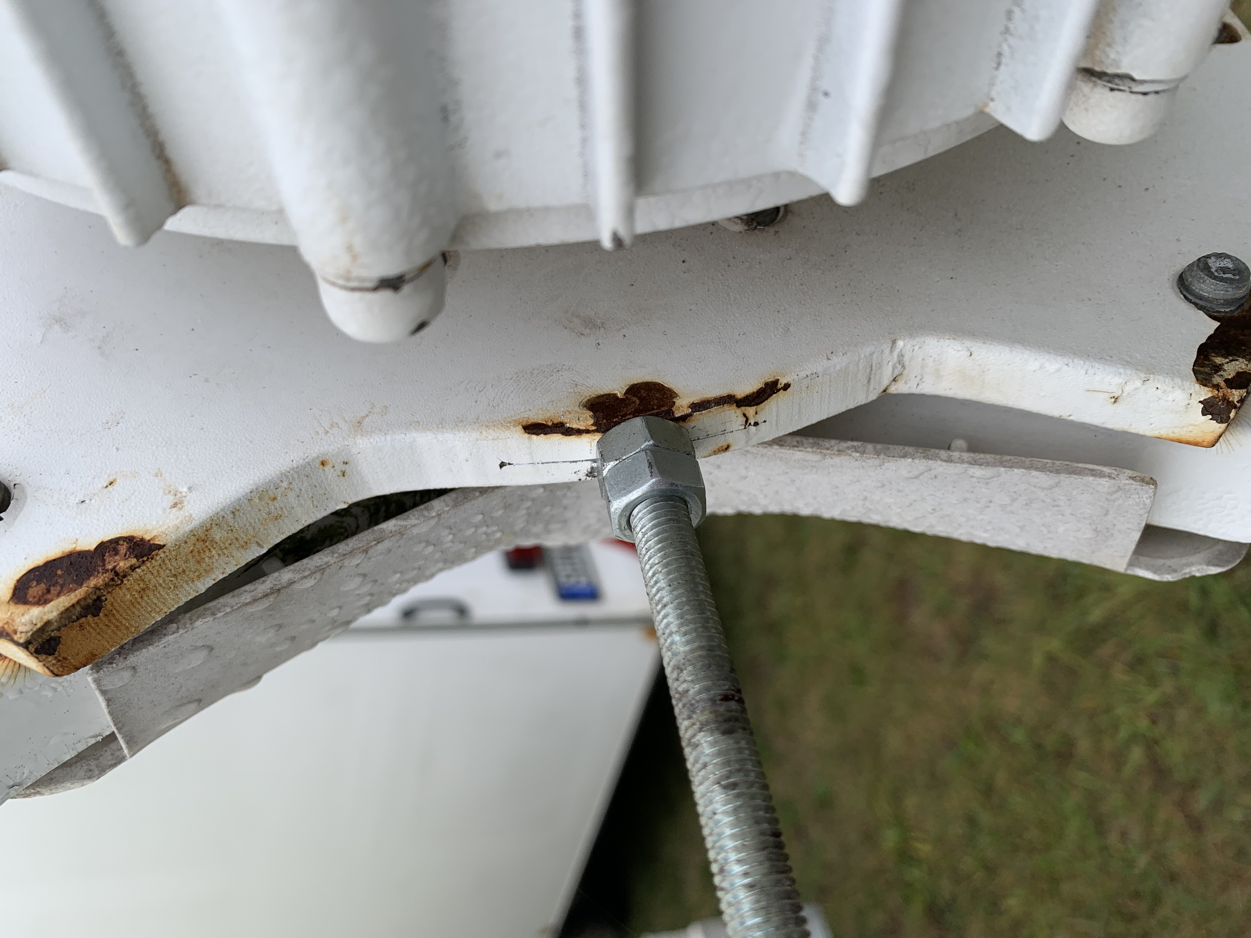

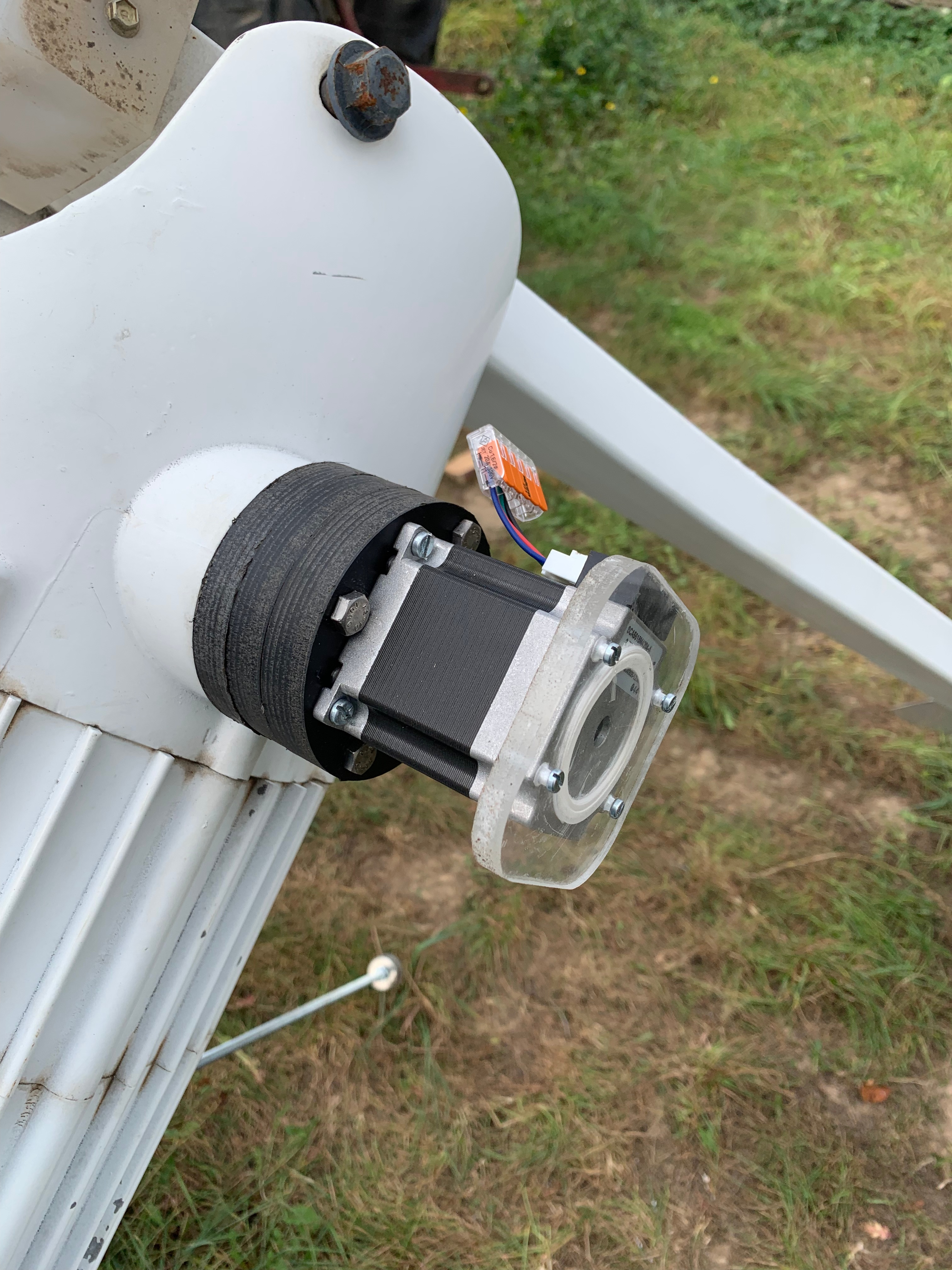

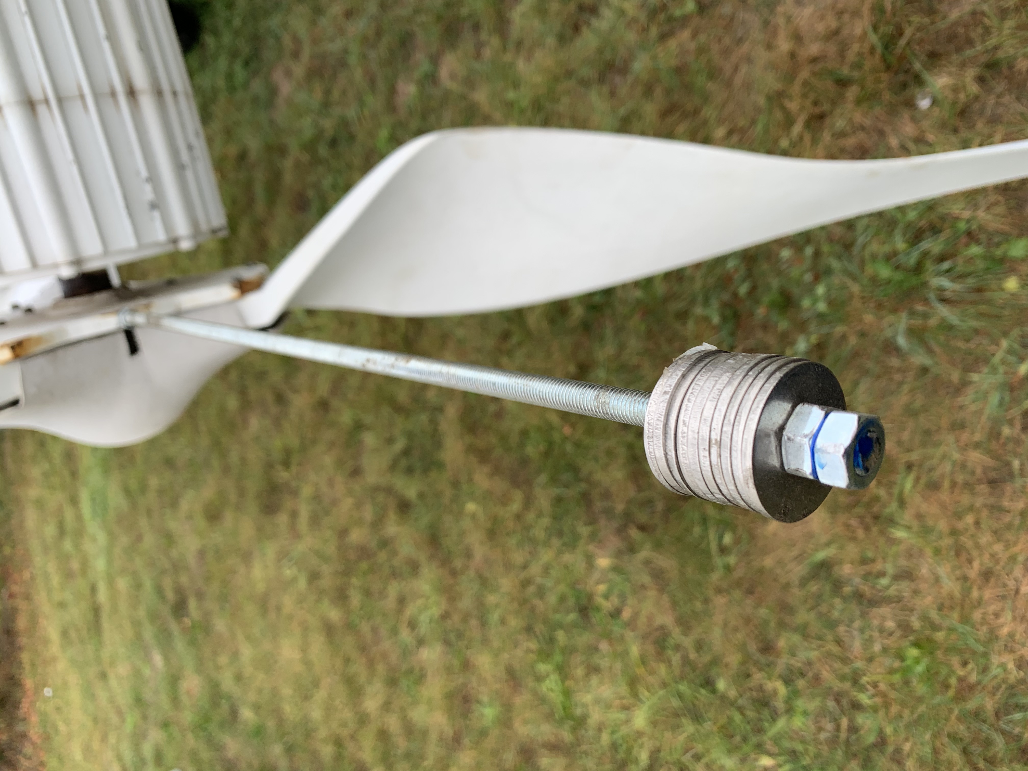

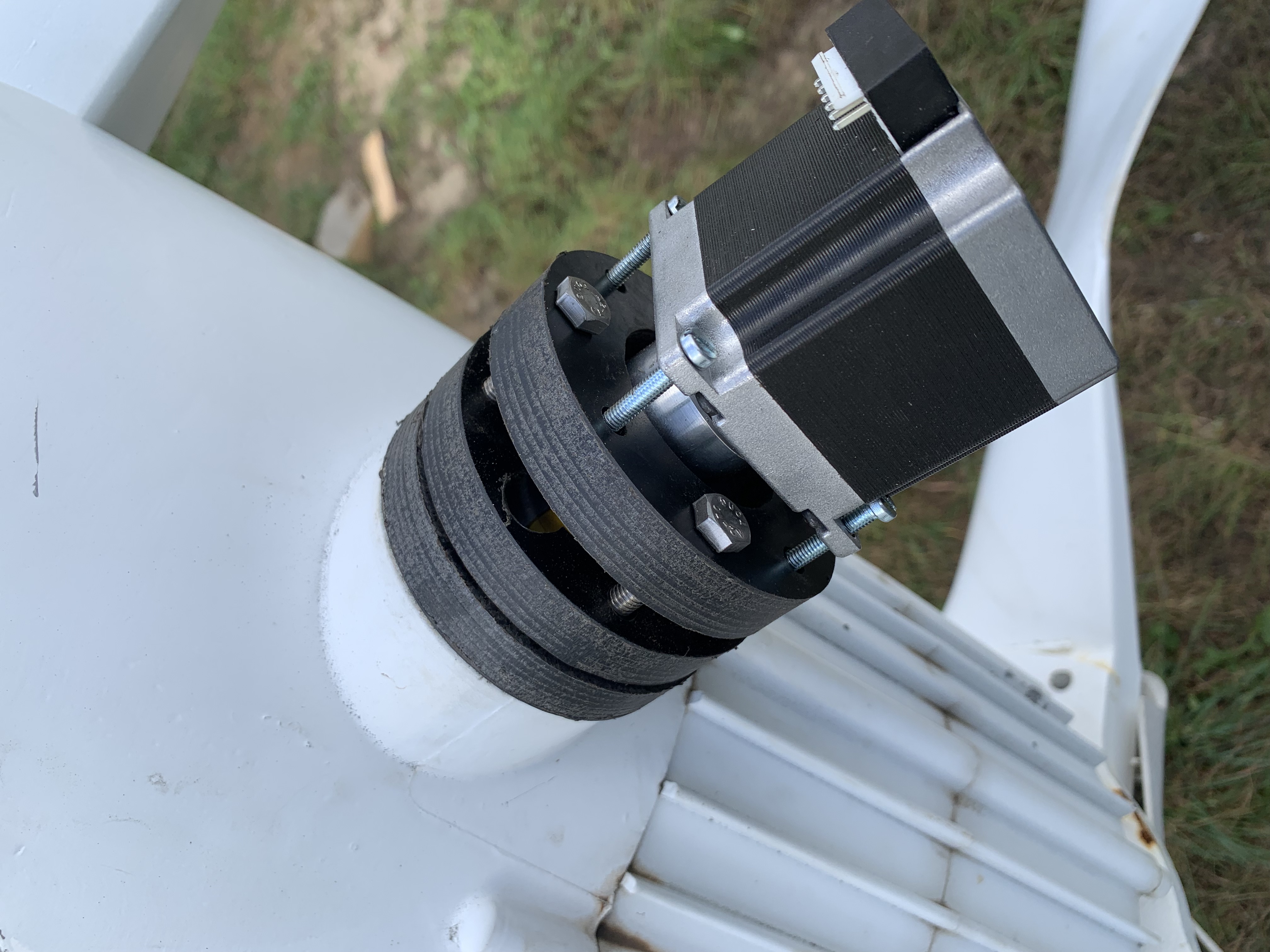

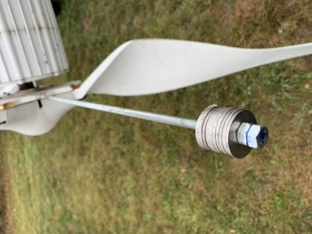

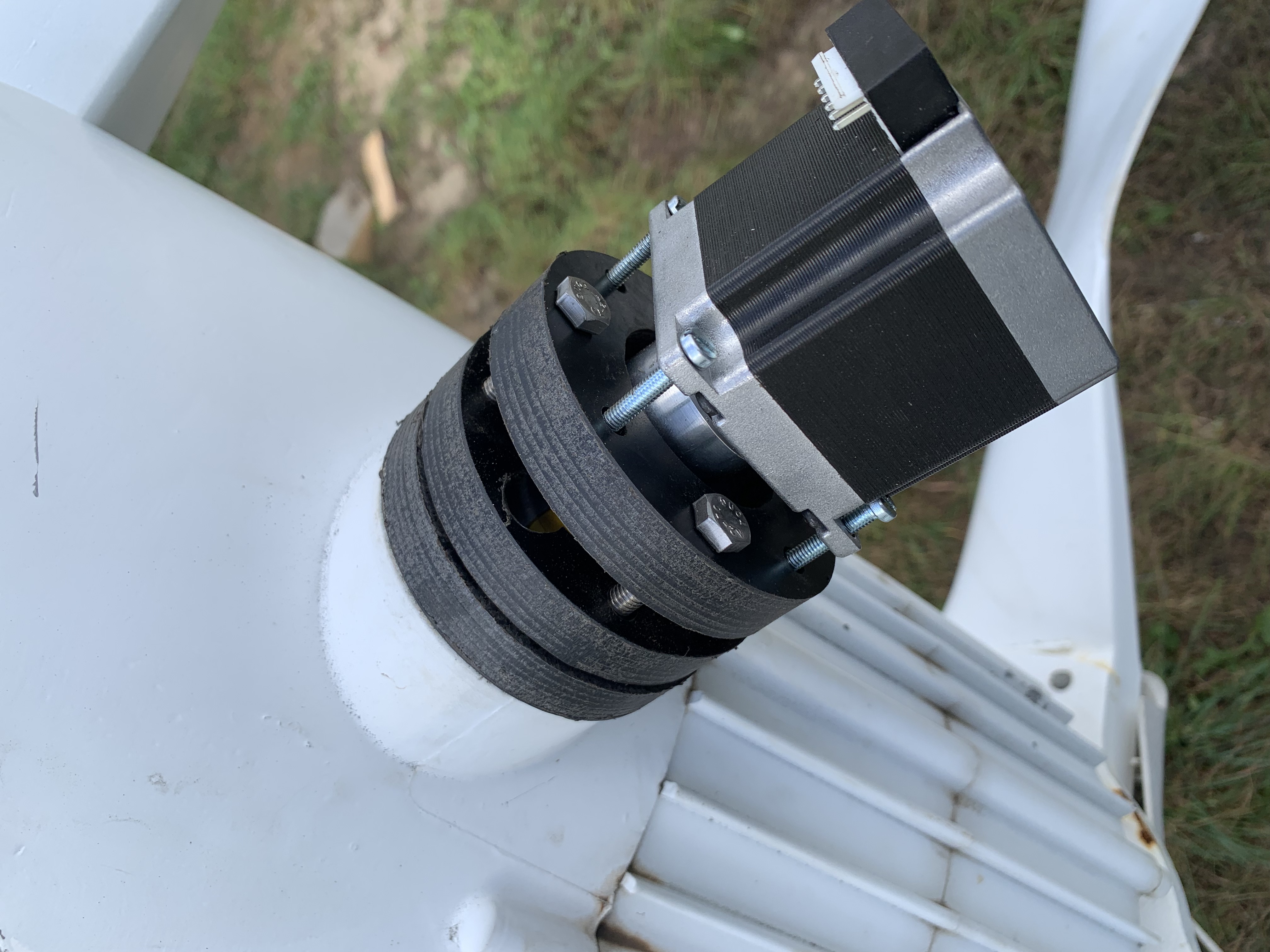

So, etwas Gebastel vom Wochenende.
Es wurde in die Montageplatte des Rotors seitlich ein M8er Gewinde geschnitten und am eingedrehten Stab am Ende mit Scheiben beschwert bis der Rotor in Waage war. Die Rotorblätter wiegen rund 3,5kg jeweils, leider +/-.
Die Azimutwelle bekam oben einen per Klauenkupplung verbundenen Schrittmotor angeflanscht um das Pendeln zu dämpfen. Der kurzgeschlossene Motor hat den Effekt, dass die Anlage in langsamer Drehbewegung leicht dreht, schnelles Auslenken aber deutlich gebremst wird.
Beide Konstruktionsänderungen liefen gestern erfolgreich, heute ist kein Wind.
Konstruktion in angehängten Bildern zu sehen.

Nur paar Skills im handwerklichen Bereich, die Idee über die Bremse las ich hier im Forum.
Der Vorschlag wurde dort abgewiegelt, mit erschien sie schlüssig, daher der Versuch. Aktuell scheint die Konstruktion vorteilhaft, heute war Schwachwind, wechselnde Richtung, die Anlage drehte gemächlich in die jeweilige Richtung, soweit O.K..

Es muß aber klaar sein das alle Biegekräfte und die Last nun über den Motor gehen.
Das Azimutlager ist nicht umsonst so groß ausgelegt.
Ob der das lange verträgt ist fraglich.

Der Schrittmotor wird doch nur etwas auf Torsion belastet.... Finde die Lösung übrigens garnicht so dumm, wenn sie sich bewährt.

Genau, der Motor bekommt nur die Drehung. Wird sich zeigen.

Darum ja die Klauenkupplung, der Schub des Rotors bleibt auf dem Azimutlager.
Gestern Nacht war windig, war zu dunkel für visuelle Kontrolle, das Stromdiagramm sieht jedoch deutlich besser aus als vorher, deutlich ruhiger ... der Motor könnte noch etwas stärker sein. Mal sehen ob ich was in der Krabbelkiste finde.
Durch die Konstruktion mit den Kunstoffscheiben und Kupplung ist ein Tausch des Motors relativ einfach, 4 Schrauben und die Kupplung.

Anhand der Fotos lässt sich schwer bestimmen wie am Schluss das Ganze mit dem Mast verbunden wird. Wenn der Mast dann den Schrittmotor im Inneren als unterstes Anbauteil nur aufnimmt und die eigentliche Lagerung des Azimuthlagers direkt mit dem Mast verflanscht bleibt würde ich da auch kein Problem sehen.
Wenn es aber das Motorgehäuse des Steppers ist welches die einzige direkte Verbindung mit dem Mast unten herstellt dann wäre mindestens zu fragen ob eine solch Verbindung die gleichen Belastungen aushält wie zuvor ohne den Stepper.

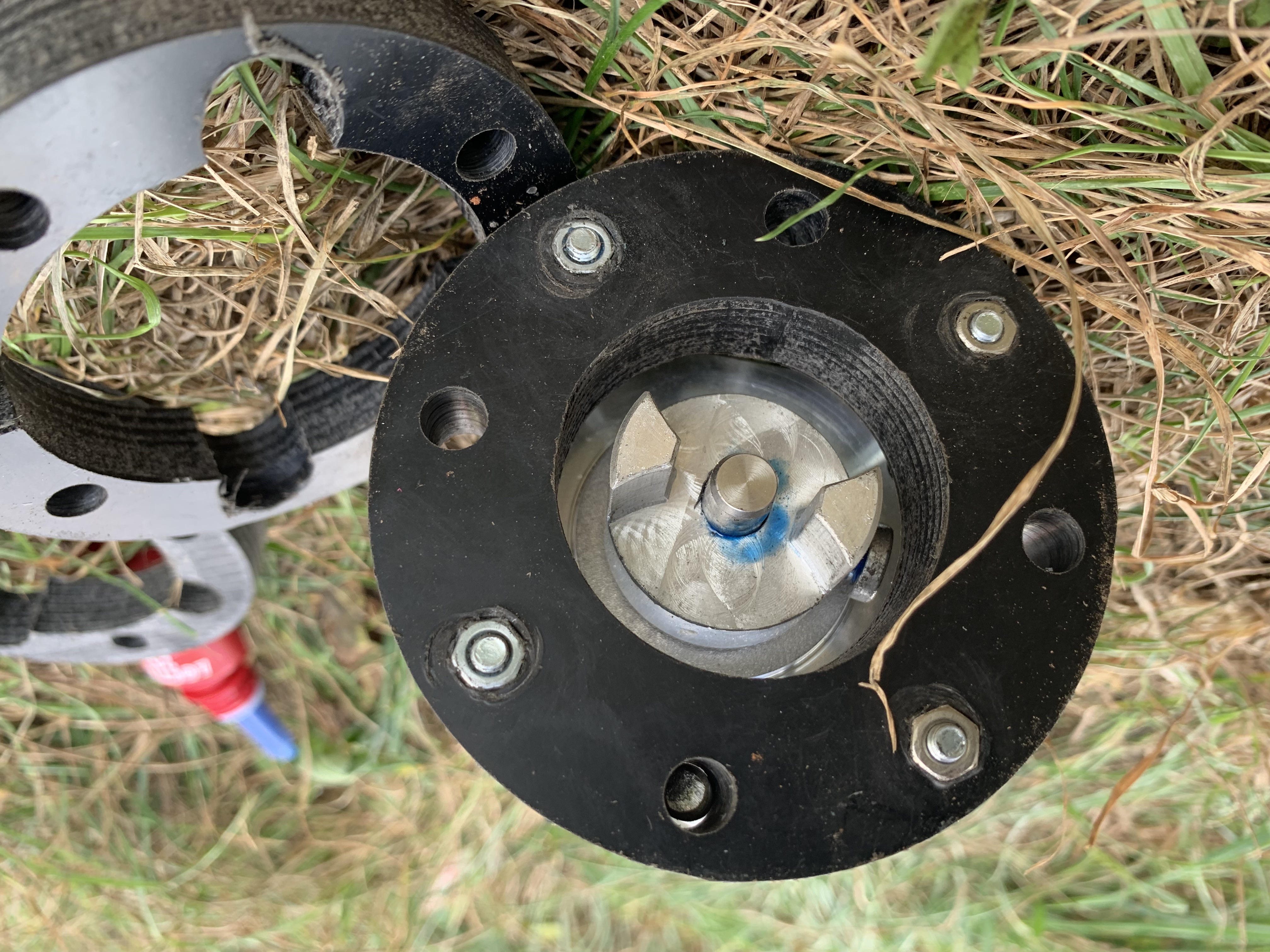

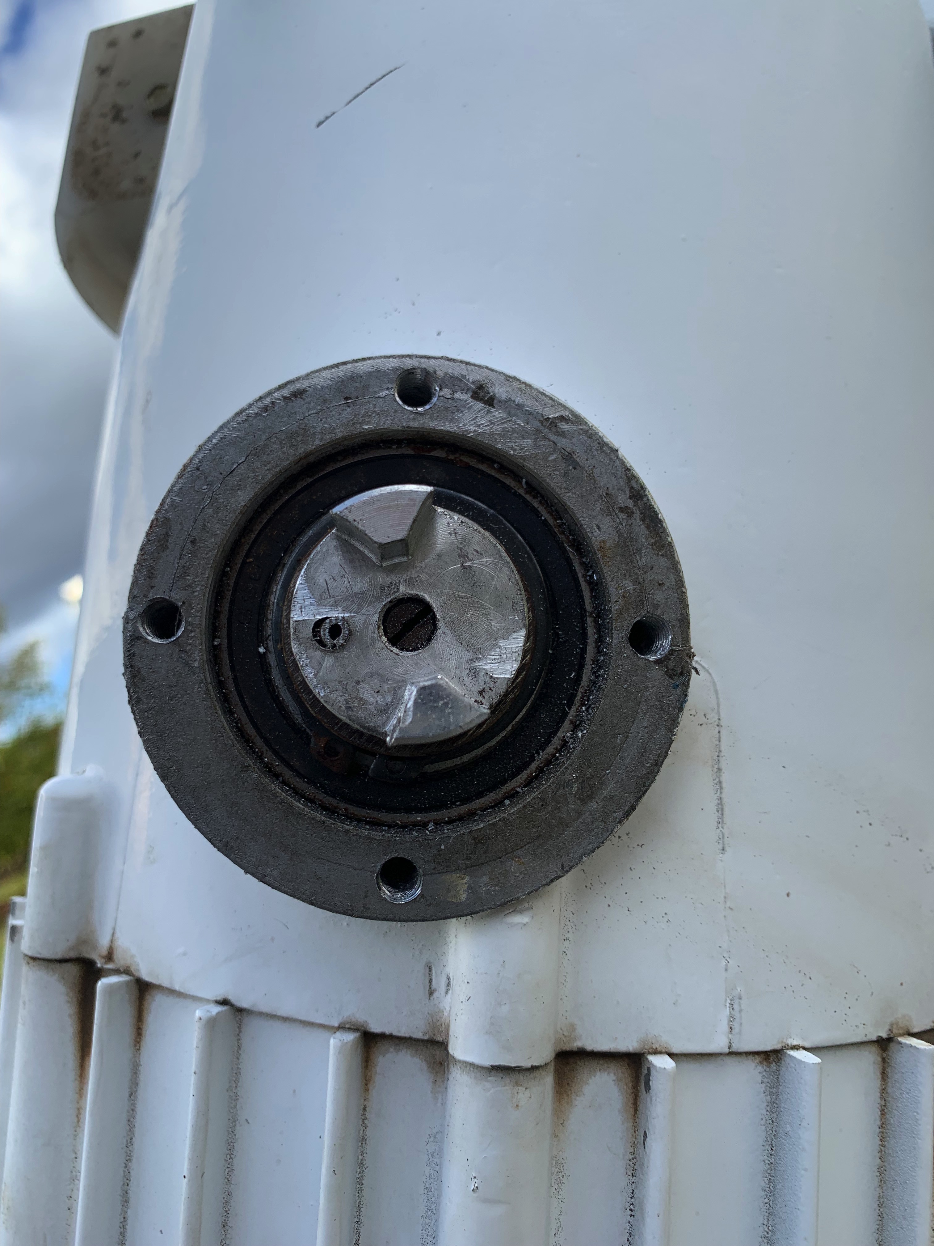

Nein, die Bremse sitzt oben drauf, die Welle des Lagers geht von unten durch das Gehäuse welches oben normalerweise nur mit nem Blechdeckel verschlossen ist.
Dieser wird mit 4 M4-Schrauben aufgeschraubt. Diese wurden aufgebohrt und M6 Gewinde geschnitten und die Distanzscheiben dort aufgeschraubt, worauf dann der Motor wiederum aufgeschraubt wurde.
Die Distanzscheiben wegen der Klauenkupplung.
Die Scheiben sind aus PVC CNC-gefräst.
Die Klauenkupplung wurde auf der Well mit einer M6 bzw. M8 Madenschraube verschraubt und gegen Verdrehen mit einem 3mm Hohlspannstift gesichert.
WTT 3000 Unwucht

Dann trägt also das Steppergehäuse überhaupt keine Last und wird praktisch frei nur über die Klaue (abbremsend) betrieben? Das wäre clever gelöst.

So ist, es, die Bremse (Motor) sitzt oben auf dem Generator, hat mit der Befestigung, dem Mast etc. nichts zu tun, das ist alles original.
Bei mir wird durch die Umgebung die anströmende Luft je nach Richtung etwas verwirbelt, dadurch kommt es gerade im unteren Leistungsbereich dazu, dass die Anlage immer wieder ausschwenkt, innerhalb 1 Sekunde bis 90°, dann pendelt sie ne Weile hin und her bis sie wieder gerade zum Luftstrom steht. Dieses Auspendeln soll idealerweise gedämpft werden, bestes Ergebnis wäre, dass die Anlage garnicht mehr ausschwenkt, dafür sind aber die Kräfte zu groß.
Heute Mittag lief die Anlage und ich konnte beobachten, dass die Anlage längst nicht mehr 90° ausschwenkt, eher so 45°, dann gebremst wieder in die Gegenrichtung ca. 10-15° überschwingt und dann wieder gerade dreht ... da ist viiiiiel besser als der Urzustand. Noch nicht perfekt, aber besser.
Durch die, ich nenn es mal Strombremse, steigt die Haltekraft gegen die Drehung mit der Geschwindkeit. bei langsamer Drehung ist sie leichtgängig, die Anlage kann also leicht in den Wind drehen.
Von der Gewichtsverteilung ist wenig zu machen, der Schwerpunkt ist hinter dem Generator, die Fahne ist durch den Hebelarm schwerer, um dies auszugleichen müsste ich gut 5-10 kg auf den Rotor packen, nein das lass ich mal.
