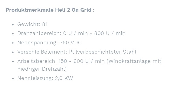

Der SUN könnte mit der passenden Kennlinie erstmal laufen, wenn es eine 48V Turbine ist. Wie gut, müsste man dann optimieren und testen. ABER zuvor wäre zu klären, welche Spannung deine Heli überhaupt liefert?!
Daher nochmal ganz zurück zur Heli. Die hast du als on grid Version gekauft?? Was war denn da dabei als Wechselrichter? Welche AC Ausgangsspannung steht bei der Heli im Datenblatt? Liest man die Homepage von Ista, dann könnte man denken bei der on grid Version, kommen direkt 350V DC aus dem Generator, dafür geht sicher kein SUN 48V!!

Bahnhof... die 2.0 ongrid ist nicht 48V laut Beschreibung??
Und den SUN hast nun einfach dran geklemmt oder was? War nicht deine Frage ob das überhaupt geht?
Weißt du überhaupt was du da tust oder klemmst du einfach was zusammen und hoffst dass es dir nicht um die Ohren fliegt?
