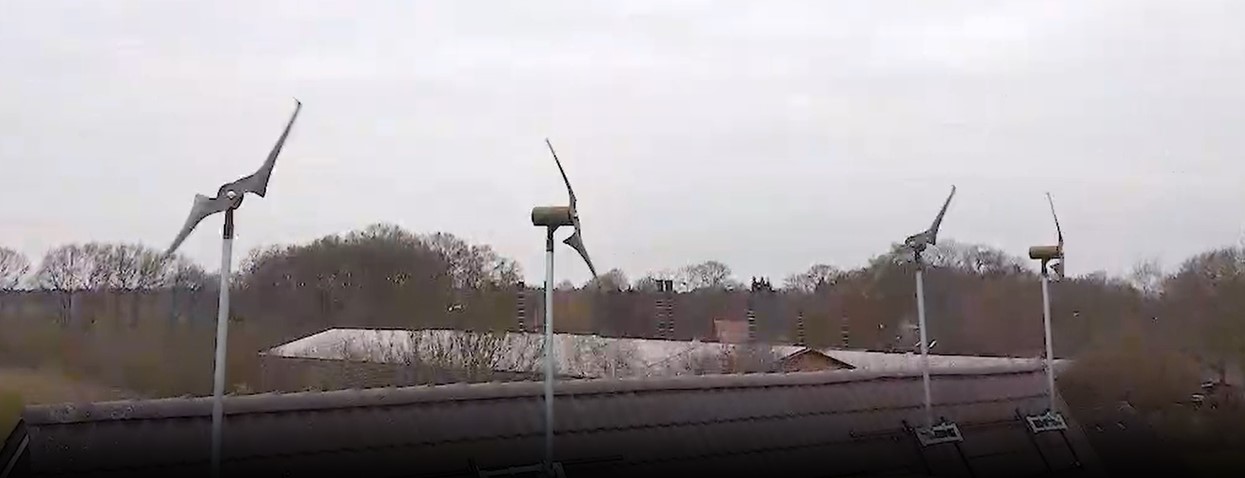

Habe mir gerade die Produktbilder und Videos bei Hornbach angeschaut....
Scheinbar hat es auf dem Dach 4 verschiedene Windrichtungen...
Da sich alle Windräder drehen, ist anscheinend auch Wind....
Dateiname: Sky.jpg
Dateigröße: 69.9 KB
Heruntergeladen: 732
Beiträge: 5113
Gepostet: 01.11.2023 - 13:17 Uhr  ·  #128
Wenn das keine perspektivische Verzerrung des Fotos ist dann stehen die Masten nicht exakt lotrecht und das Gewicht der Rotorgondel zieht die Anlage durch Schwerkraft zum am tiefsten liegenden Ruhepunkt aus der Windrichtung.
Von daher kommt sehr oft bei Windrädern auch das häufige Pendeln im Schwachwind welches erst bei stärkerem Winddruck besser wird weil dann auf die Windfahne mehr Steuerdruck ausgeübt wird.

sieht nicht wirklich professionell aus wie die montiert sind. Es sei denn das Foto verzerrt.

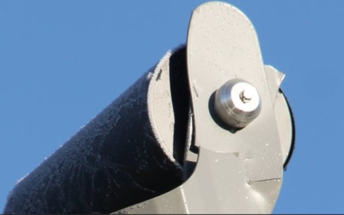

Es gibt auf Facebook eine Gruppe genannt "Skywind Windrad - lebensgefährlich"

Zu dem Bild muss man aber dazu schreiben, dass der Anwender es vergessen oder nicht für nötig erachtet hatte, die Sturmabschaltung zu installieren. Steht im letzten Link von wieso.
Handeinlage beim Biegen sehe ich weniger kritisch. Da wird jeweils bis zu einem Anschlag geschoben. Das kann ein Roboter auch nicht besser.
Vom Blech kommen diese starken Gewichtsunterschiede und Unwuchten aus meiner Sicht nicht. Bliebe ja nur unterschiedlicher Biegewinkel bei den Winglets.
Aber Pulverbeschichtung, hier mehr da weniger, sehe ich schon eher als relevant an.
Selbst wenn sie das in den Griff bekommen, oder Blätter mit gleicher Masse ausssuchen.
Verbleibt immer noch mögliche unterschiedliche Masseverteilung über die Länge,
und das Ansinnen, dass man durch lediglich augenscheiniges gegenseitiges Ausrichten der Blätter
Unwucht bei einem 2-Blatt Repeller vermeiden könne.
So wenigstens sehe ich das.
