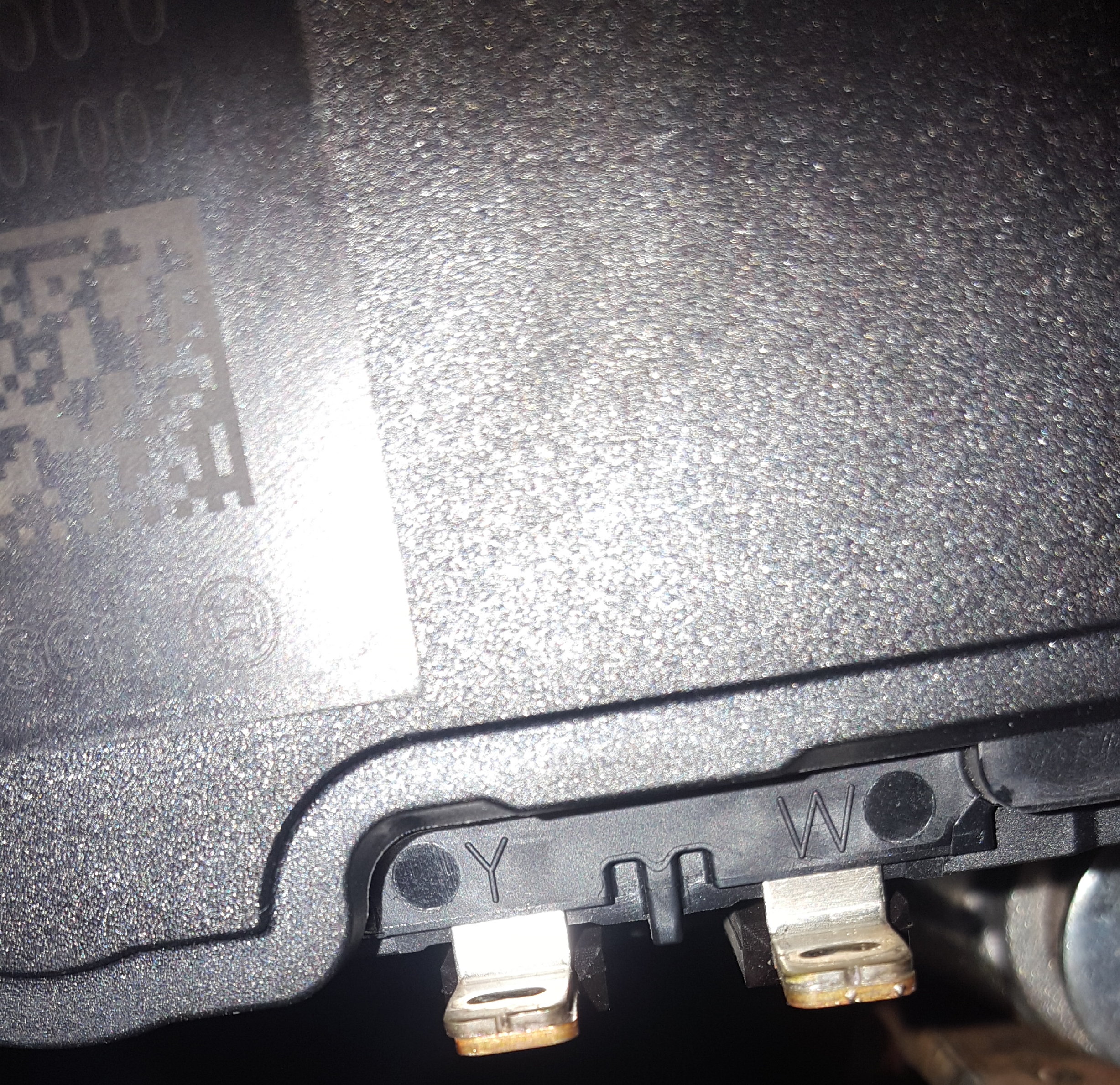

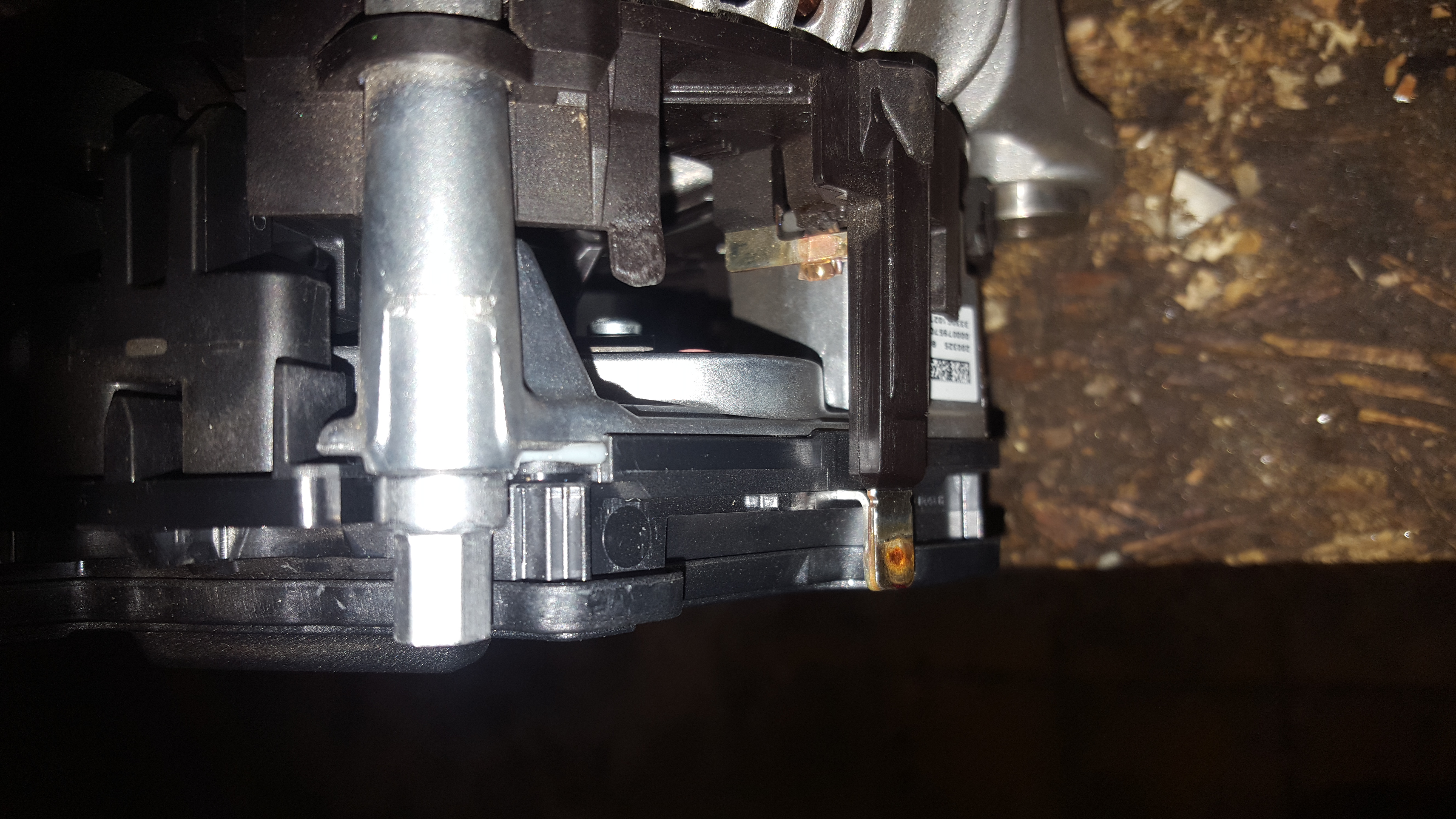

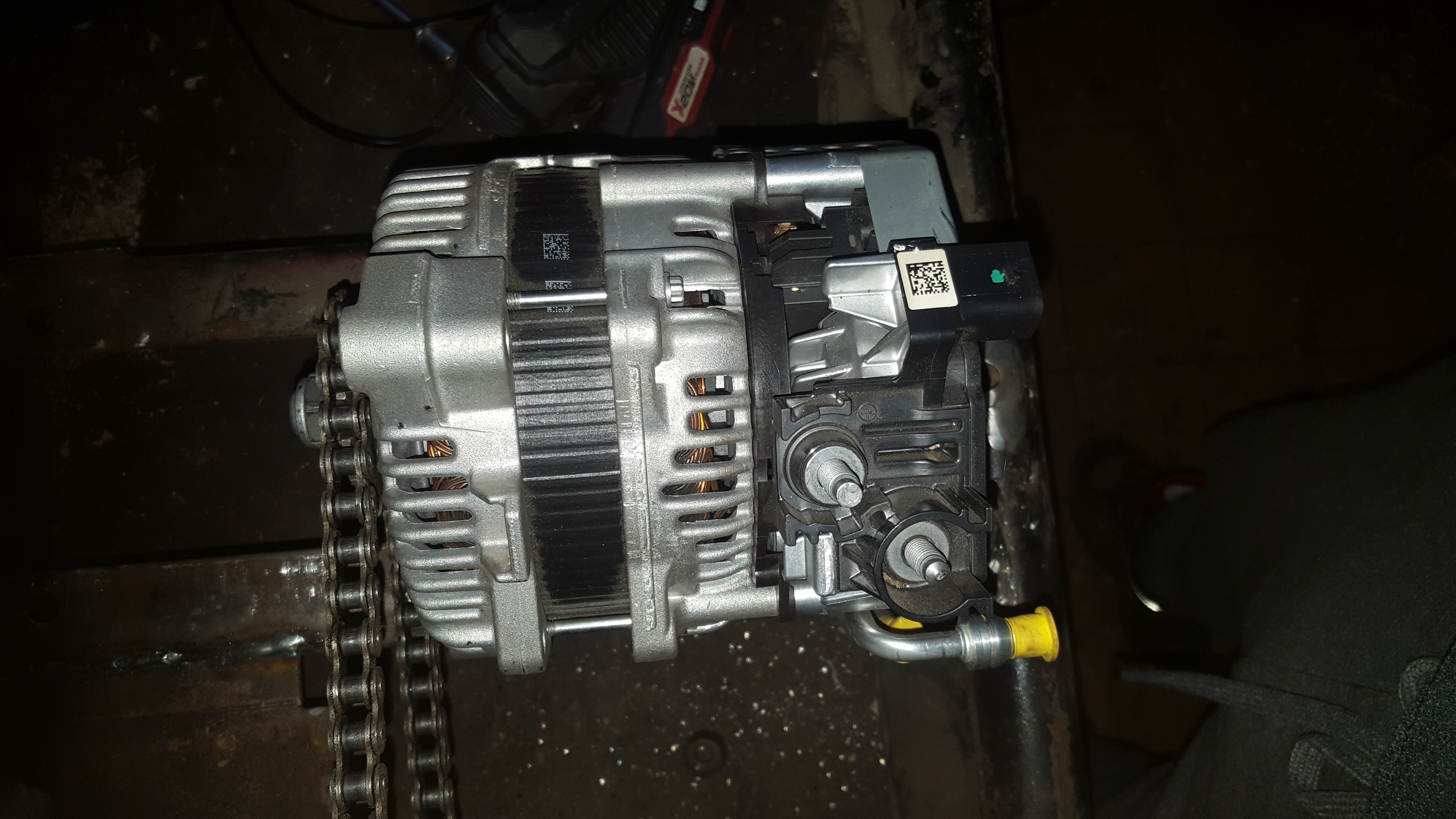

Gepostet: 16.12.2023 - 16:51 Uhr  ·  #7

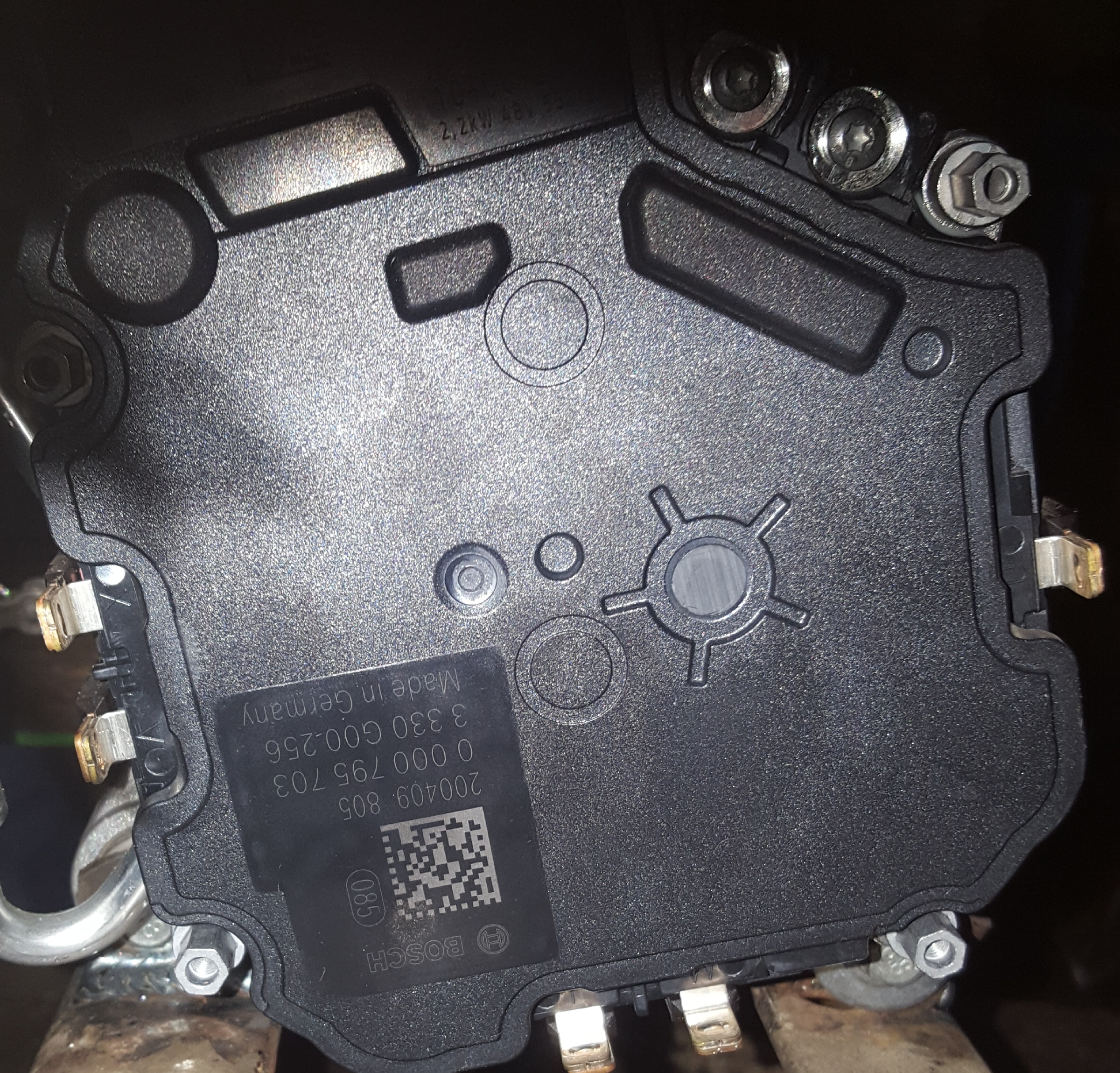

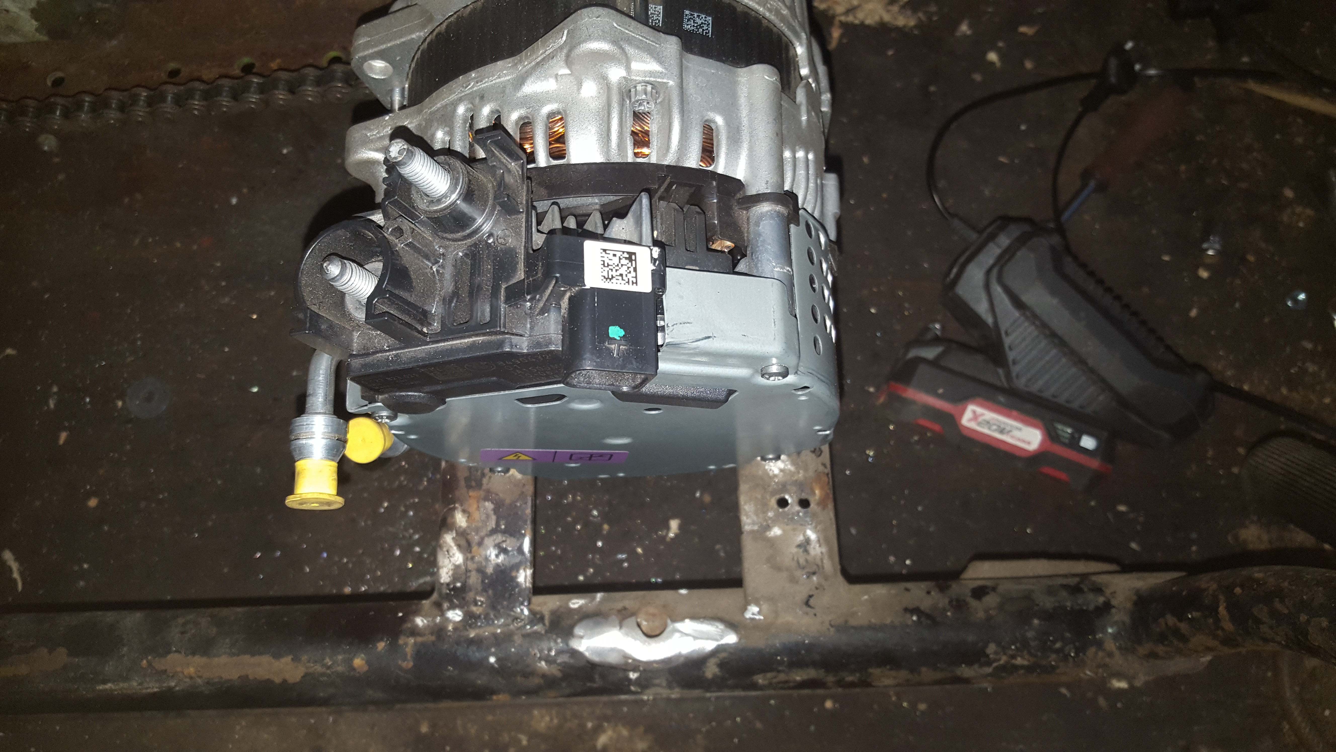

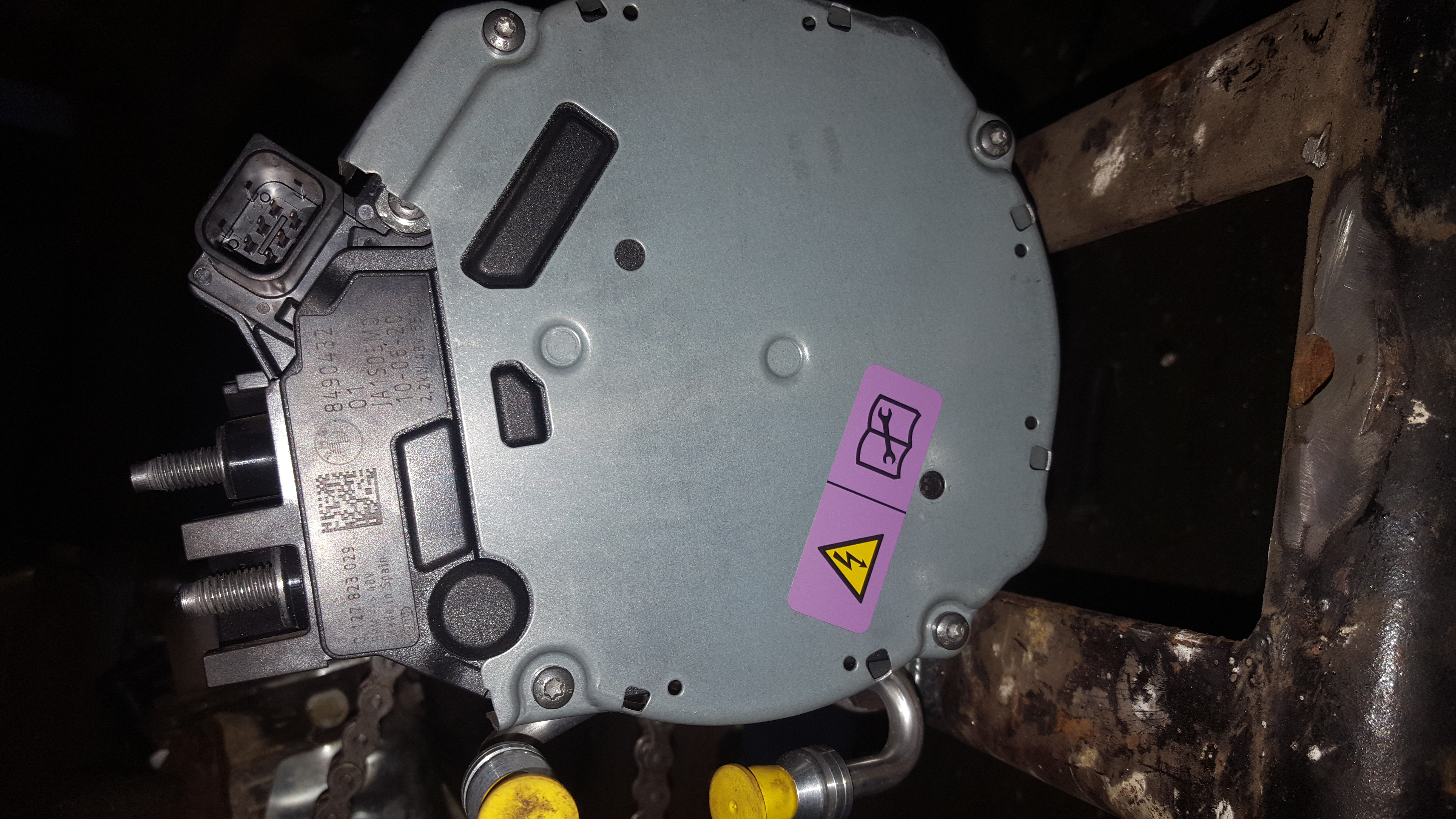

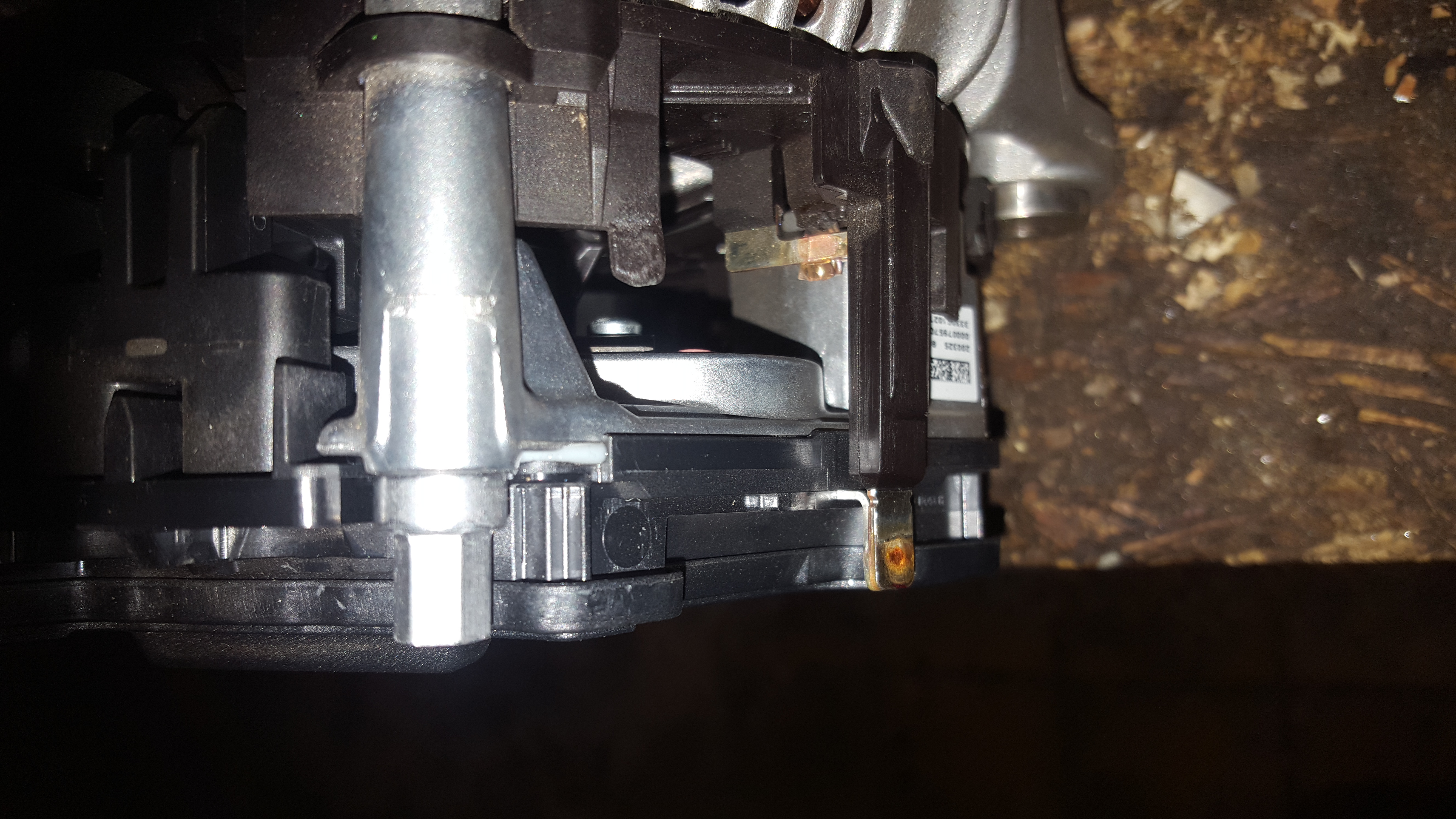

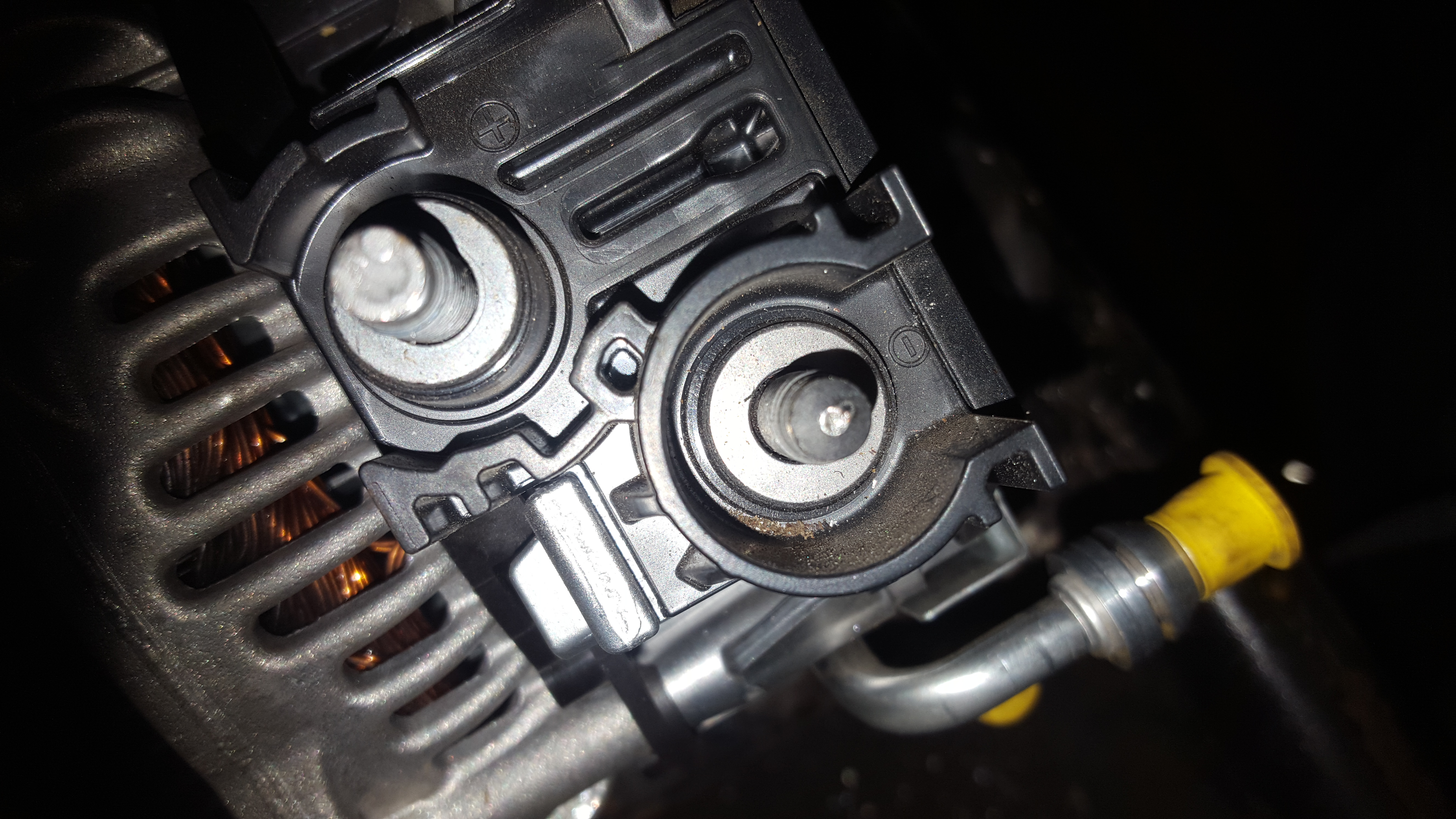

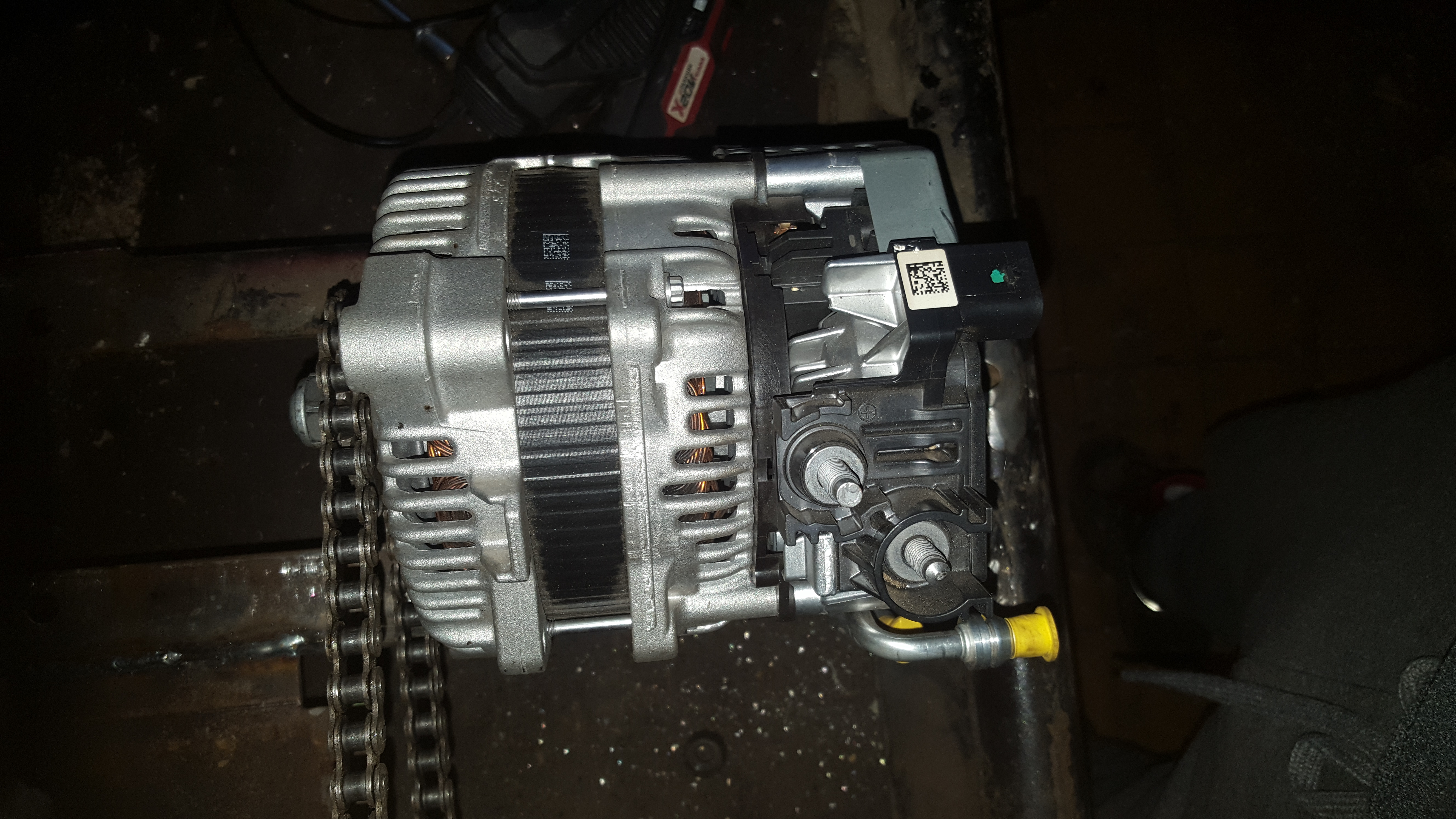

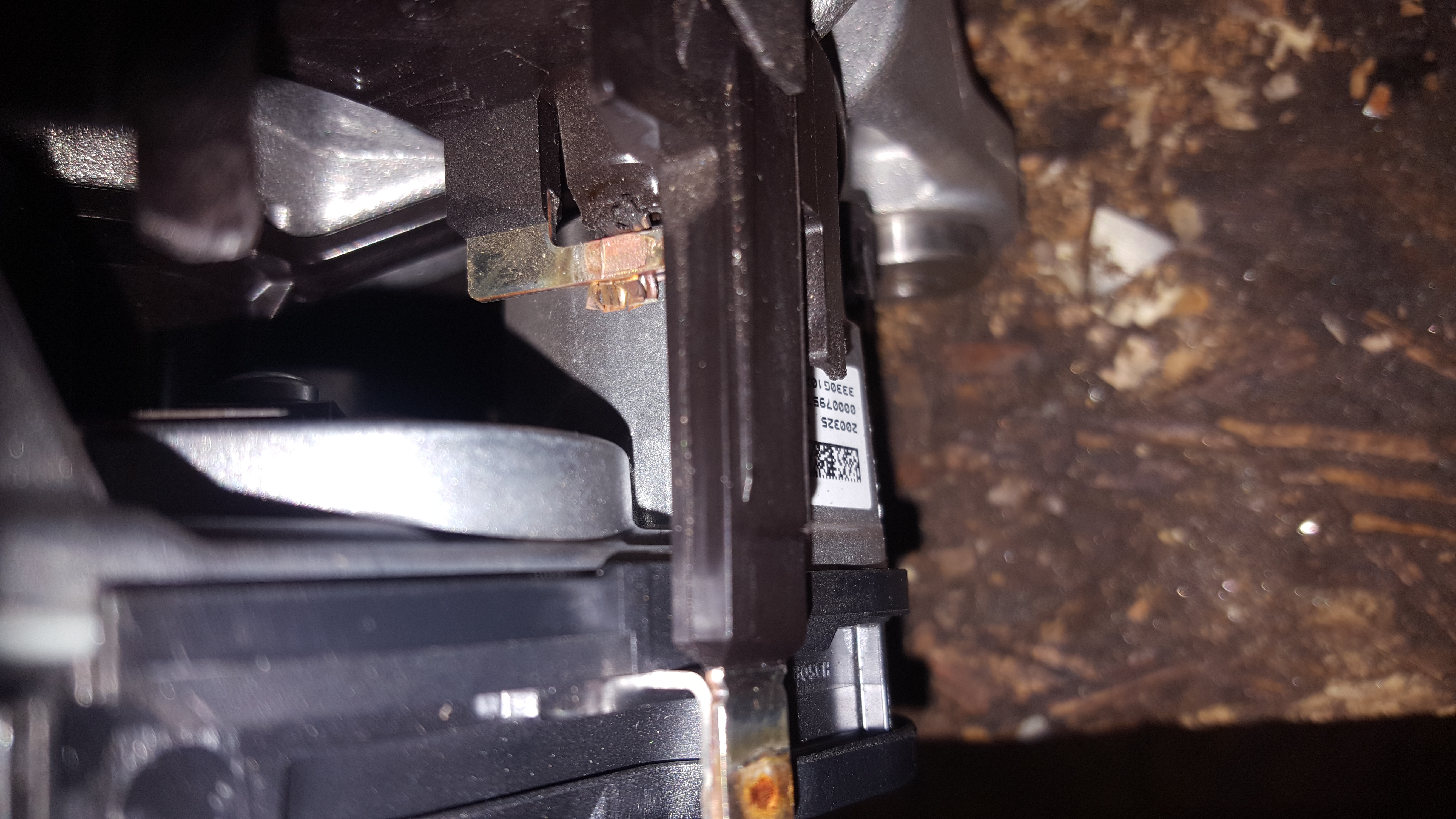

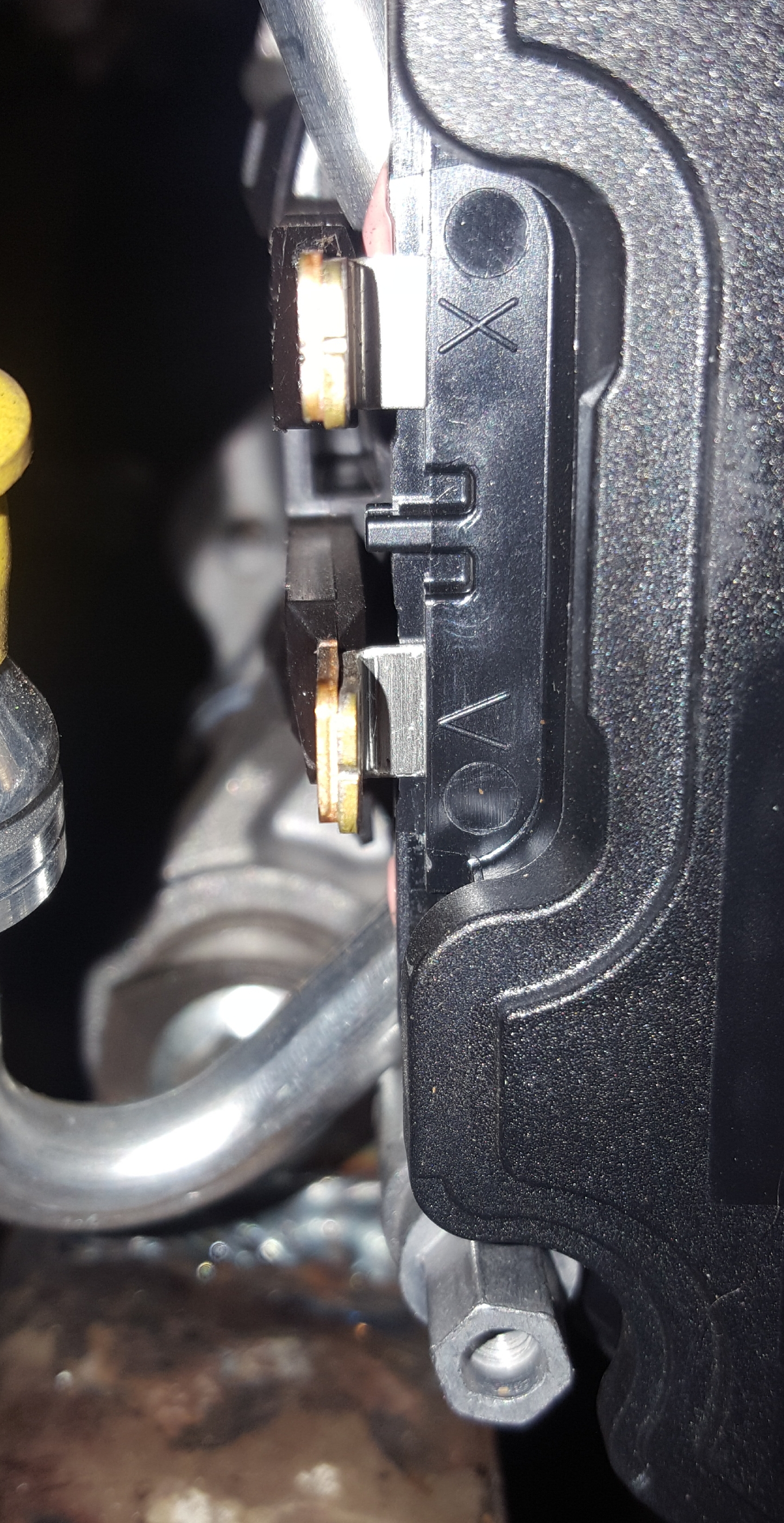

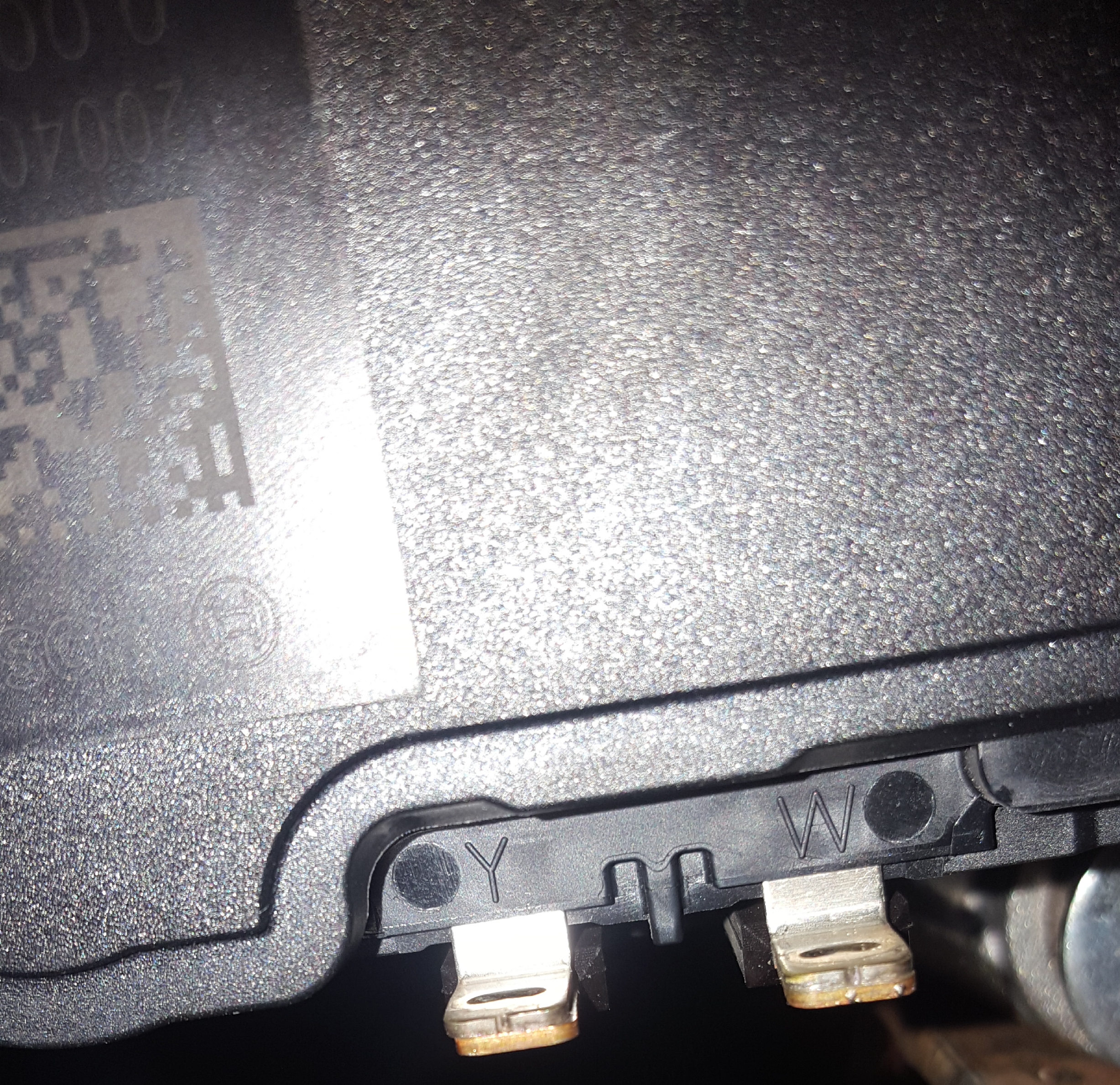

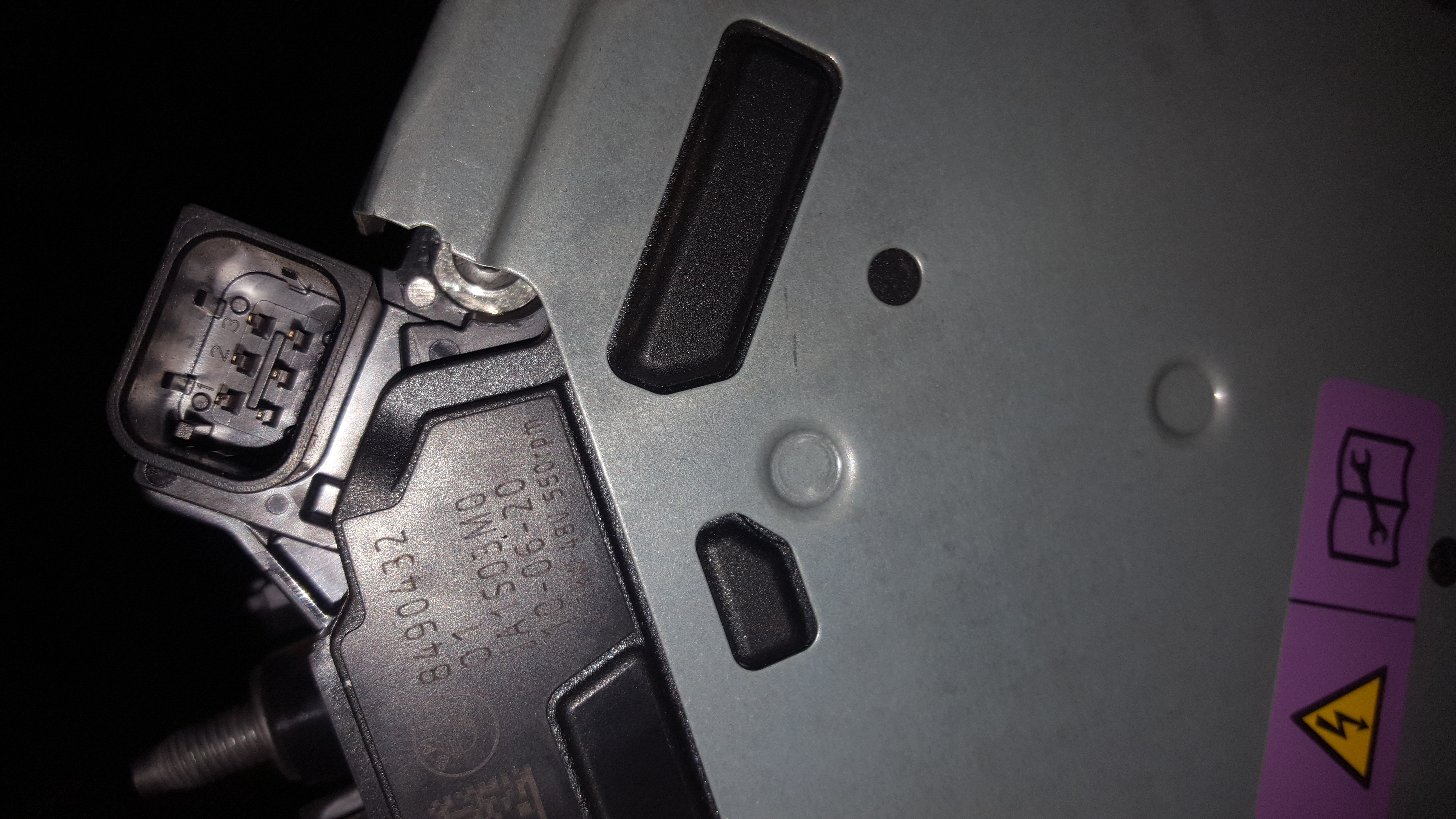

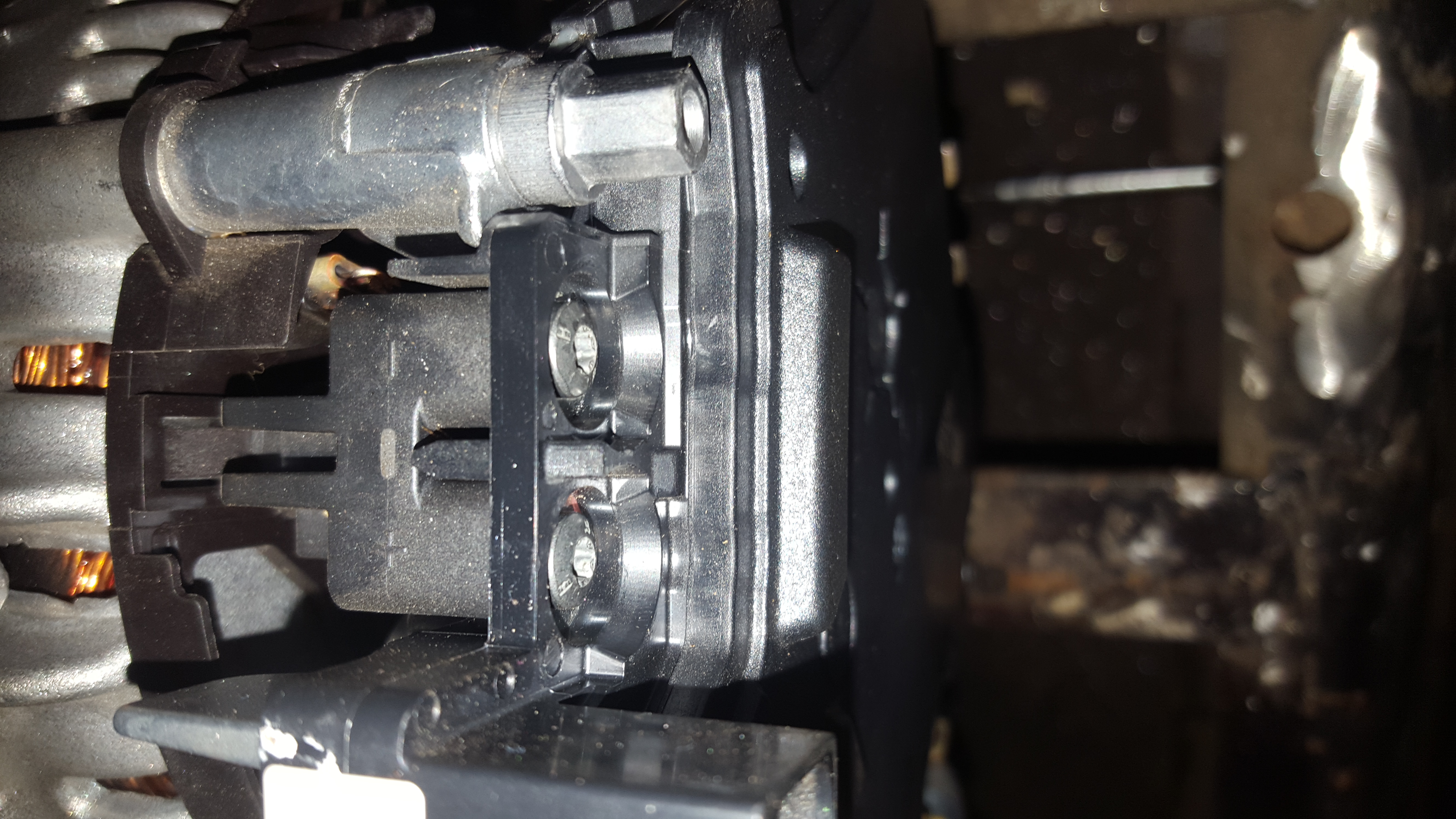

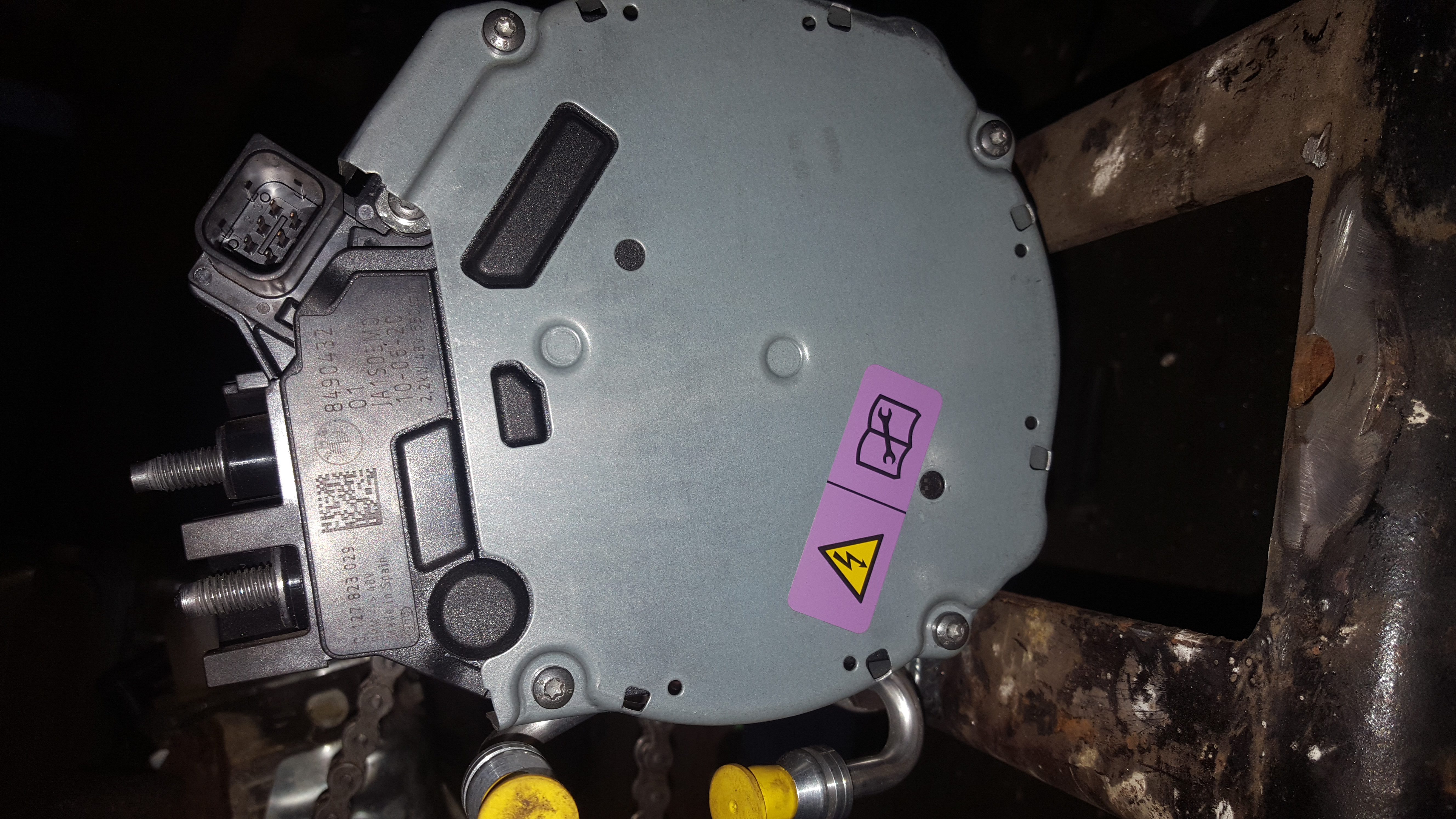

So vielen dank für die ganzen Antworten.
Die Lichtmaschine wird normalerweise in einem bmw als starter(anlasser) und generator genutzt.
Leider ist hinten dran eine wasserkühlung, die scheinbar verpresst ist.
Aber die Kontakte von den Wicklungen kann man sehen und als ich diese durchgeohmt habe kam ich auf einen Wert von 0.1 bis 0.2, allerdings scheinen alle miteinander verbunden zu sein und was mich ebenfalls wundert ist das es nur 5 Kontakte (zumindest sichtbar) gibt.
Denn gibt es noch 2x+ und 2x-. Einmal die zwei dicken Kontakte (+-) und einmal die 2 kleinen Schrauben (+-) mit einem Akkuschrauber mit 2000 umdrehung, konnte ich 3,4 Volt auf die dicken + und - Kontakte bringen. Von dem dicken + Kontakt zu den beiden kleinen Schrauben (+-) sind die 3,4 Volt ebenfalls messbar.
Auf dem Kunststoff Stecker mit den 6 Pins, war auf dem ersten 1,7Volt und auf dem dritten 0,5Volt. Die anderen vier sind Spannungsfrei.
Die Lima habe ich jetzt noch nicht auseinander gebaut (wäre schön wenn das nicht müsste), da es die Problematik mit der verpressten Wasserkühlung gibt.
Ich hoffe mit den Informationen kann man ein wenig etwas anfangen.
MfG Mike

Beiträge: 2346
Re: 48v Lichtmaschine
Gepostet: 16.12.2023 - 17:22 Uhr  ·  #9
Die niedrigen Spannungen können vom Restmagnetismuß (Remanenz) stammen die jede Lima hat.
Sie sieht auch wie eine Normale Lima aus, im großen und ganzen (finde Ich).
Wasserkühlung ? möglich für Elektronik ?
Wenn sie im Motorbetrieb arbeitet müssen die 3 Haubtkabel zur Elektronik und nicht an eine Diodenbrücke.
Ein Magnetfeld wird auch benötigt für die Erregung als Synkronmaschine, sowohl als M und auch G.
Was passiert denn wenn an eine der + - Anschlüsse Spannung (12 V ) gelegt wird, vorsichtshalber über 12 V Birne, bremst es dann den Akkuschrauber, und steigt die Spannung an der Wicklung.

Gepostet: 16.12.2023 - 17:42 Uhr  ·  #10
die Kontakte U V W klingen schon nach den Kontakten für die Wicklungen, dann im Stern verschaltet.
Es ist üblich Kontakte der Wicklungen so bei Drehstrom zu bezeichnen.
Was Y Z sein soll, weiß ich nicht. Sternpunkt? Aber warum dann zwei Kontakte?
Dazu gibt es ja noch 6 Kontakte 1 2 3 4 5 6.
Möglicherweise Anschlüsse für Hall Sensoren und Temperatur Sensoren?
Ich tippe auch auf Rest Magnetismus.
B+ und B- ist vermutlich die Batterie Plus und Minus.
Vielleicht um ein Magnetfeld zu erzeugen?
Ja, ich würde hier auch mal versuchen 48 Volt anzulegen über eine 12 V Leuchte, wie Famzim vorschlägt
und dann schauen ob die Spannung zwischen U V W höher wird beim Drehen.
Oder Y Z sind die Kontakte für die Erreger Wicklungen?

Die normale Bezeichnung der Anschlüsse für Drehstrom Maschinen ist
Phase 1 Anfang U - Ende X
Phase 2 Anfang V - Ende Y
Phase 3 Anfang W - Ende Z
Da die Maschine auch als Anlasser aus dem Stand genutzt wird, benötigt die Elektronik dafür die Position der Magnete.
Es werden dann Elektromagnete sein für die Erregung.
Die Anschlüsse sind dann 1 bis 6 also 3 mal Anfang - Ende der Hallsensoren, die bei reinem Generatorbetrieb nicht benötigt werden.
Zu suchen sind daher die + und - Anschlüsse die die Erregung auslösen .
Mit eingeschalteter Erregung wird die Welle sich schwerer drehen lassen.

Moin hatte auf alle Pins nacheinander 12v gegeben, leider brachte nichts einen erfolg. Die nächste überlegung von mir und meinem Vater ist die ganze elektronik, die hinten dranhängt, wegzureißen und das ein wenig umzubauen
lima umbau
mfg mike
Beiträge: 2346
Gepostet: 18.12.2023 - 11:24 Uhr  ·  #13
Auf dem letzten Bild ist X mit V zusehen.
Bei Sternschaltung verbindet man XY und Z miteinander.
Bei Dreiekschaltung dann X mit V -- Y mit W und Z mit U .
Bei normalen " Klemmprettern" von Motoren sind 2 Reien untereinander angeortnet.
Obere Reie UVW und untere Reie ZXY .
Die Verschaltung in Stern oder Dreieck erfolgt dann für Stern -- untere Reie mit Blechen quer gebrückt.
Für Dreieckschaltung 3 mal von oben nach unten und keine Phase dadurch kurzgeschlossen wird
Damit das ohne Umstände geht sind die Enden nach rechts verschoben , und nicht XYZ sondern ZXY !!
Kann ein Wiederstand zwischen + und - gemessen werden und fließt dann Strom ? oder nichts dergleichen ?

Alles richtig soweit Famzim.
Hast du eine Idee warum hier auf den Bildern nur 5 Kontakte zu sehen sind?
U V W X Y erkenne ich, Z fehlt.
Kann es sein, das 5 Wicklungen im Stern verschaltet sind?
Er sagt ja aus, dass er zwischen allen diesen Kontakten Durchgang messen kann.
Wenn es die einzelnen Kontakte der Wicklungen wären, ginge das nicht.

Gepostet: 18.12.2023 - 11:56 Uhr  ·  #15
SEIN kann alles möglich, im KFZ Bereich wird immer mal getrixt.
X ist auf dem letzten Bild zu sehen, also auch vorhanden.
Ein 5 Phasenmotor für besseres Drehmoment -- alles möglich!

Die Idee mit den 5 Phasen im Stern verschaltet, kam mir, weil es nur 5 Kontakte gibt
und ich das folgende Symbol in den Bildern gesehen habe:
Vielen Dank Mike für die Aufklärung zu dem Thread in fingers-welt.
Dort wird von LIN bus Signalen geredet. Das ist möglich.
Auch CAN bus Signale wären mögliche Kandidaten für die Kontakte 1 .. 6, neben HALL oder Temperatur Sensoren.
Der Focus wird hier wohl auf den Kontakten UVWXY und Plus(+) Minus(-) liegen.
Aber ja, möglicherweise wird die Erregerspannung intern geschaltet, getriggert über eine LIN oder CAN bus Nachricht.
Eine Strommessung könnte helfen, wenn 48 V DC an Plus(+) Minus(-) geschaltet wird.
Geringer Strom, < 100, durchaus etwas schwankend und viel kleiner, insbesondere nach dem Einschalten,
deutet auf kleine Steuerelektronik hin.
Hoher Strom, >= 1A deutet auf Erregerstrom hin.
Wir haben auf alle 6 pins jeweils einzelnd 12v gegeben (+ auf die Pins, - auf den dicken Minuspol von Lima gegeben) und mit dem akkuschrauber gedreht, leider hat sich dabei nichts getan
wir haben das 2 mal ausprobiert. Einmal mit 48v batterie an + und - von der lima angeschlossen und einmal ohne.
Meinst du man muss immer 2 Pins belegen einen mit + und einen mit -?
Ach ja die kleinen Verschraubung mit + und - sind die Verschraubung für den Kohlebürstenhalter.
Habe gerade noch mal durchgemessen, seit vorgestern sind immernoch 1,9v auf der Lima (+ und -). Was mir gerade aufgefallen ist, ich habe ja an Pin 1 (noch 1,6v) und Pin 3 (noch 1v) Spannung, allerdings nur wenn ich vom Pluspol der Lima Messe. Kann es sein das ich von einer 12v Batterie mit Plus auf den Pluspol der lima muss und mit Minus an die einzelnen Pins?
vorher bin ich immer mit der 12V Batterie mit Minus auf den Minuspol der Lima gegangen und mit Plus auf die Pins.
mfg Mike
Beiträge: 3537
Gepostet: 18.12.2023 - 15:28 Uhr  ·  #19
Kannst du davon auch ein Foto einstellen?
Das klingt nach den Kontakten für die Erreger Wicklung.
Die Pins 1 .. 6 lässt du besser in Ruhe, das sind eher elektronische Kontakte mit wenig Strom.
Die Kontakte U V W X Y sind Wicklungen mit wenigen Ohm.
Dort legst du besser keine vollen 12 V an, sonst knallt es!
Wenn überhaupt dann, wie Aloys schon erwähnt hat, erst einmal über 12 V Kfz Leuchte 12 V oder 48 V Spannung irgendwo drauf geben. Idealerweise auch noch indem man den Strom misst der dann fließt.
Die Leuchte sagt beim Testen auch schon etwas aus, nämlich ob Strom fließt oder nicht.
Beiträge: 2346
Gepostet: 18.12.2023 - 19:34 Uhr  ·  #20
Genau DA
muß der Eregerstrom rein !!
Dann sollte an allen UVWXYZ Kontakten die Spannung steigen wenn gedreht wird.
