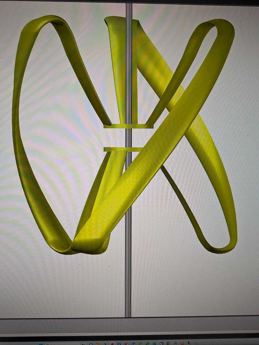

Gepostet: 02.01.2024 - 20:27 Uhr  ·  #16
Ich hab mich entschieden eine Testmühle zu drucken.
Was hält die Gemeinde davon?
Kritik erwünscht.
LG und ein frohes Neues

Beiträge: 4613
Re: Twister umbauen
Gepostet: 03.01.2024 - 06:13 Uhr  ·  #17
Miniaturformate zum Testen haben viele Vorteile wie geringer Aufwand, Kosten und ein besseres Stabilitätsverhältnis unter Last im Vergleich zu großen Objekten.
Man lernt viel für wenig Lehrgeld. Viel Spaß beim Bau! :-)
Beiträge: 3720
Re: Twister umbauen
Gepostet: 03.01.2024 - 10:47 Uhr  ·  #18
Zu kleine Modelle versagen wegen zu geringer Reynoldszahl.
Ist mir auch schon passiert, s. Text über Abb. 7 in http://geopolos.de/Entwicklung…c528057649
Modell hatte etwa Größe 300x300, in mm.
Alter: 75
Beiträge: 2100
Re: Twister umbauen
Gepostet: 03.01.2024 - 12:38 Uhr  ·  #19
Ich halte diese Befestigungsart für zu labiel und verformungsanfällig.
Ziehe und drücke mal an den Blättern, dann sieht man was ich meine.
Beiträge: 440
Re: Twister umbauen
Gepostet: 03.01.2024 - 12:50 Uhr  ·  #20
Im Grunde ist diese Form so konstruiert, um sich zu verformen. Nur ... es sollte ein einziges durchgehendes Möbiusband sein, was durch die Mittelachsenbefestigung ad aburdum geführt wird.
Dh. ja, die Befestigung an der Mittelachse müsste überarbeitet werden, denn genau dort würde sie m.A. reißen.
