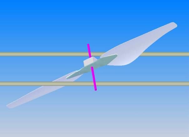

Ein Schraubendreherheft ist beim Schraubendreher das, was angefasst wird.
Er meint also auf waagerecht gehaltenen Schraubendreher stecken und mal sehen, ob sich ein Blatt ständig nach Unten bewegt.
Genügt evtl. da das Mittelloch ziemlich klein ist.
Sonst eben Gewindestange durch, Scheiben und Muttern auf beiden Seiten, und dann auflegen auf 2 exakt waagerechte Metallschienen nach diesem Bild.
Kein Blatt darf sich nach der Auswuchtung nach unten bewegen. Rotor muss in jeder Stellung stehen bleiben.
Beim motieren dann gegenüber des schwersten die leichten Blätter verschrauben.
Mitnichten.
Schwere Blätter gegenüber schweren, und mit leichten ebenso. Restunwucht auswuchten, durch Verdrehung der Blätter, wenn es das Verschraubungsspiel zu lässt, bzw. leichtes Abarbeiten von Flügelkanten mit der Flex.
Mitnichten.
Das klingt gut. Leider ist eben die Scheibe auch nicht exakt rund, was minimal Unwucht auslösen kann.
Die Scheibe habe ich übrigens jetzt am Rotor nicht nur mittig, sondern auch drumherum mit 3 M8-Schrauben befestigt, sodass die Scheibe hält. Am Lagersitz gibt es leider nur eine Schraube, aber die Waschmaschine, die beidseitig dreht, hats ja auch gehalten.
Umso näher die Unwuchtmassen sich dem Zentrum befinden, umso weniger wirken sie sich aus.

Ich hatte geschrieben
Ist natürlich Unsinn, da gehören die "nur etwas" leichteren hin, aber mehrere, die zusammen das schwere ausgleichen können.
Das hilft schon sehr viel
Die ganz leichten kommen dann da zwischen..
Ja eben, das ist aber Unsinn.

Jemandem der nicht Lesen kann aber immer Recht haben will kann man nichts erklären.
Wenn ein Blatt schwerer als die anderen ist, die aber auch unterschiedlich sind, sind schließlich ALLE ANDEREN leichter.
Diese Art der Auswuchtung wurde auch schon angesprochen.

Nur mal so. Ich habe 6 Flügel, die so, wie sie jetzt einbaufertig sind folgende Gewichte haben:
196g, 196g, 200g, 202g, 174g, 176g.
Anordnen würde ich 196 gegenüber 196,
174 gegenüber 176 und 200 gegenüber 202.
202 und 174 würde ich nebeneinander setzen, daneben die 196er und auf der anderen Seite 200 und 176 nebeneinander.

Ja genau.
