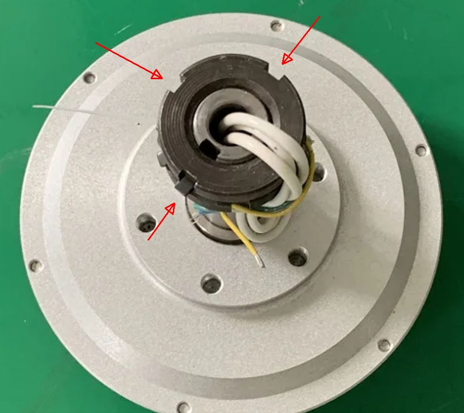

Da ich plane meine (unter anderen Voraussetzungen gekauften) Windgeneratoren 48V mit Windgeneratoren mit 24V zu ersetzen, muss ich die bestehenden Windturbinen ausbauen und mit den neuen Generatoren ausstatten.
Da tritt für mich ein Problem auf, denn die werden zumeist ohne Montagesockel für die bestehenden Maste geliefert. Sie haben ein Gewinde und spezielle Muttern (siehe Bild), mit der sie an dem Antriebs-Schaft befestigt sind.
Wie und mit welchem Werkzeug kann man diese Muttern vom Schaft lösen?

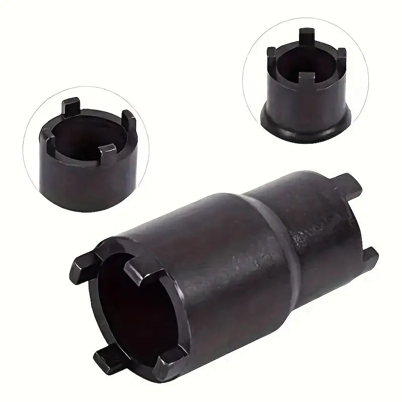

Ich hatte z.T. schon an so etwas gedacht:
Werkzeuge für Vertikale Windkraft
Dateiname: Motorradabzieher.jpg
Dateigröße: 35.96 KB
Heruntergeladen: 598

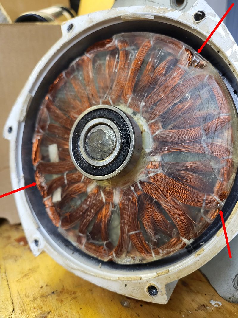

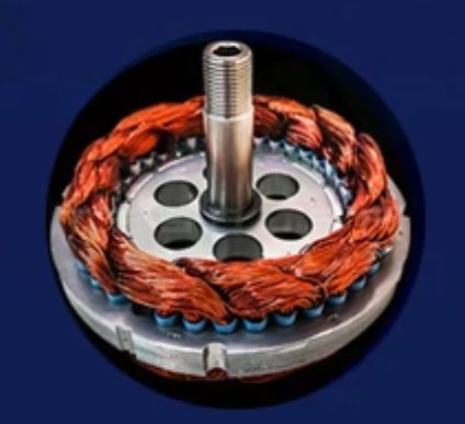

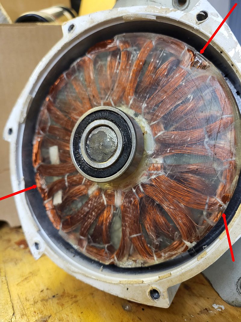

Also ich glaube nicht, dass man da einen Zugriff auf den Sternpunkt bekommt.
Ich habe schon einmal ein Windrad geöffnet, welches trotz hoher Drehzahl relativ wenig Strom brachte. Hier mal das erste Bild.
Wie die anderen Helixwindräder innen aussehen, weiß ich nicht, habe aber in der Produktbeschreibung dieses gefunden (siehe zweites Bild).
Zumeist sind die Wicklungen mit einem Harz/Heißkleber in eine fixe Form gegossen, also keine Chance.

Beiträge: 2344
Re: Werkzeuge für Vertikale Windkraft
Gepostet: 11.01.2024 - 16:46 Uhr  ·  #8
Das zweite Bild zeigt eine normale Drehstromwicklung im Blechstator.
Die Wicklung hat immer 2 Spulen mit gleicher Weite ( Durchmesser).

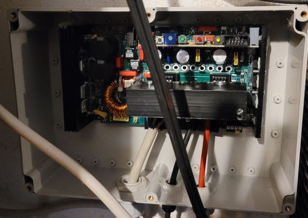

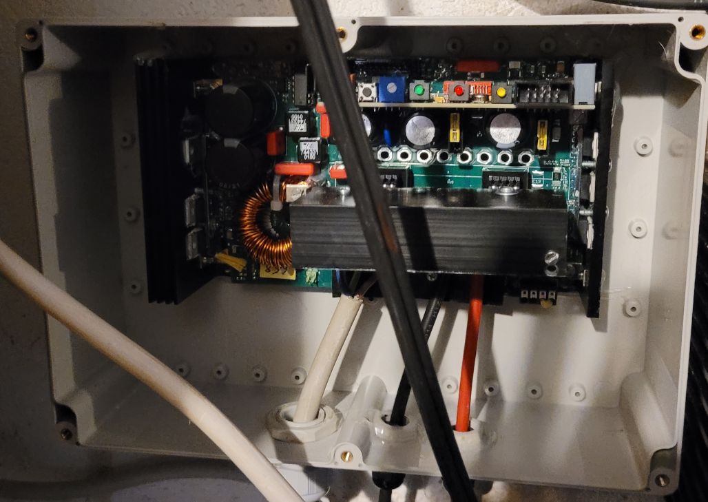

"eine Platine hat sich laufend gelöst auch bei festem Verschrauben." Wie geht sowas? Da schüttelt doch nichts.
Die Verbindungspins der (oberen Platine) sind nur 2mm hoch und sehr dünn und sind im rechten Winkel nur durch eine Schraube an der Hauptplatine fixiert.
Auf dieser "Nebenplatine" sind alle Hauptfunktionen (die LEDs, der Reset-Button und das Parameterpotentiometer) befestigt.
Die Hauptplatine hängt senkrecht an der Wand, also rutscht die schwere waagrechte Neben-Platine quasi von selbst heraus.
