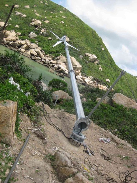

Denk Dir mal noch ne Mastlegeeinrichtung aus! Beispiel anbei. Oder willst Du für den Service jedesmal eine Hebebühne mieten?

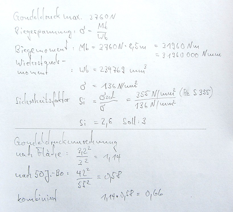

Würde es mich eher interessieren ob das formrohr stabil genug wäre
Da hast Du aber Glück, dass Rentner mitunter lange Weile haben.
Zumächst wäre erst mal zu prüfen, in welche Windklasse oder Zone der Standort fällt, zugeordnet dem Jahresmittelwind.
Dazu Link: http://geopolos.de/Entwicklung…c528057657
Dann braucht man Angaben über den maximal zu erwartenden Gondeldruck, i.A. bei der zu erwartenden 50-Jahres-Bö.
Dann ist zu fragen, ob es sich hier um eine ista 2000 in einfacher Ausführung handelt, oder in der Version Windsafe.
Ich geh mal von letzterer aus, da ich für die Heywind 2.5 glaubhafte Angaben habe, auch eine Heli-Anlage.

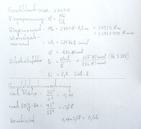

Dafür wäre der Sicherheitsfaktor 2,6. 3 ist aber gefordert. Schon bei besserem Baustahl S 355.
Rechengang im Anhang.
Das Widerstandsmoment von Biegeprofilen lässt sich im Internet errechnen. https://www.online-berechnung….oment.html
Nun könnte man Korrekturrechnungen vor nehmen, alle im Anhang.
Bezüglich der Fläche 1,114.
Umrechnung von 55 m/s auf 42 m/s 0,58.
Multipliziert 0,66. Da kämest Du mit dem Si-Faktor bereits auf 3,9.
Müsstest die Eingangsdaten präzisieren, dann kann ich das nochmal überrechnen.

Optischer Anhaltspunkt zu Mastfußflanschen s. Foto von mir im Beitrag #2.
