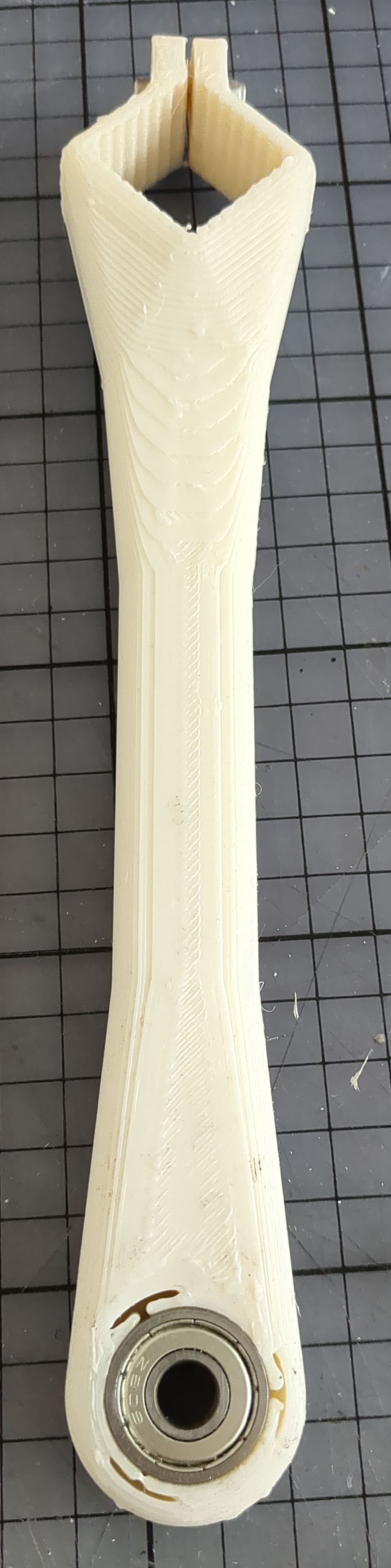

bei meiner Kleinstwindanlage Forum/cf3/topic.php?t=6861&page=fst_unread sind nach wenigen Tagen die verbauten Kugellager (zum Teil Edelstahl, andere mit Metalldeckel) deutlich spürbar schwergängig geworden, Anlauf erst bei deutlich höherer Windgeschwindigkeit. Mit WD40 läuft es erstmal wieder.
Und ja, es war kalt und hat geschneit, die Kugellager sind 'nach oben offen' verbaut ohne Kapselung. Beim obersten Halter ist zur Abdeckung ein Dom aufgesteckt.
Wie schützt oder imprägniert der erfahrene Windbauer die notwendigen exponierten Kugellager?

Man kennt z.B. in der KFZ Technik Simmerringe welche die Lager schützen und dafür vor das Lager in die Lagerbuchse eingeklemmt werden
Bei Dir etwas schwierig weil kein Raum dafür vorhanden zu sein scheint. Ein vorgesetztes Gehäuse als Witterungsschutz ginge das?
z.B. könntest Du einen Alublechstreifen um den Kunststoffhalter biegen und festschrauben 6 Kleben sodann einen Simmerring mit dem passenden Innendurchmesser und Außendurchmesser einlegen und im äußeren Durchmesserbereich an Blech und Halterung mit Pattex Extrem einkleben.
Pattex Extrem hat eine hohe Klebkraft und bleibt minimal flexibel, so wie Hartgummi etwa.
Verkleben am besten mit schon eingeführter Drehachse damit alles mittig rund läuft.

ich kann die Halter einfach umdrehen - auf der Unterseite ist das Lager verdeckt und es gibt nur ein Loch fuer die Gewindestange/Drehachse, natuerlich minimal groesser. Dann ist das Lager nur von unten frei zugaenglich, vielleicht ist das schon gut genug.

Mit Ballistol bleibt das Lager schön leichtgängig, anderes Silikonöl geht auch. Zum Säubern und gängig machen geht WD40 wohl aber nicht als Schmierung.
Du kannst vielleicht auch ohne Simmerring das Lager vor Schnee und Regen schützen indem Du die Achse unten am Lager in eine tellerförmige runde gut abschliessende und mitdrehende Haube steckst so das der drehende Teller das Lager überdeckt.
Das obere Lager dann auch oben mit einer Haube gegen Regen und Schnee schützen.

Was Du vorschlägst geht auch, vielleicht findest Du eine Gummidichtung die wie eine größere Unterlegscheibe stramm auf die Drehachse passt und dann mitdreht ohne die Halterung zu berühren dicht darüber. Sonst sickert Dir das Regenwasser was an der Rotorachse runterläuft ins Lager.

Wenn Regenwasser im Spiel ist, genügen Spaltdichtungen, gekennzeichnet durch nachgestelltes 2Z aus meiner Sicht nicht.
Erst mit dem Nachsatz 2 RSR (berührende Dichtung, beidseitig) wird es wirklich wasserdicht.
Da braucht man auch nicht nachschmieren, denn die haben Lebensdauerschmierung.

ok. Der ganze Rotor haengt ueber die Achse an dem oberen Kugellager. Bisher ist das ein normales 608 Rollenkugellager aus Edelstahl (Skateboard). Um dauerhaft die axialen Kraefte aufzunehmen, werde ich nach den noch ausstehenden Tests zum Thema Generator dieses obere Lager vielleicht gegen ein Schrägkugellager 2RSR tauschen

Dein Rotor ist nicht sehr schwer gebaut, der Aufdruck durch das Rotor-Gewicht wird durch ein Schrägrollenlager sehr gut aufgelagert. Ob ein solches https://www.googleadservices.c…I8B&adurl= Speziallager überhaupt notig ist wage ich nicht zu beurteilen. Fest steht immerhin dass feinste Partikel die vom Wind in ein ungeschütztes Lager eingetragen werden können durchaus beeinträchtigend wenn nicht sogar schädigend wirken können. Das hängt immer auch von der Umgebung und Aufstellungshöhe ab.
Ich habe bei frontal zu Strömung stehenden Lagern (Horizontalläufer) erlebt das nach 2 Jahren völlig verdreckte und verschlissene Kugeln herausgekullert sind. (windige Ecke am Strand)
Senkrecht stehende Lager sind dann wohl weniger stark betroffen -es schadet dennoch nichts sie wenigstens durch eine Abdeckung zu schützen.
