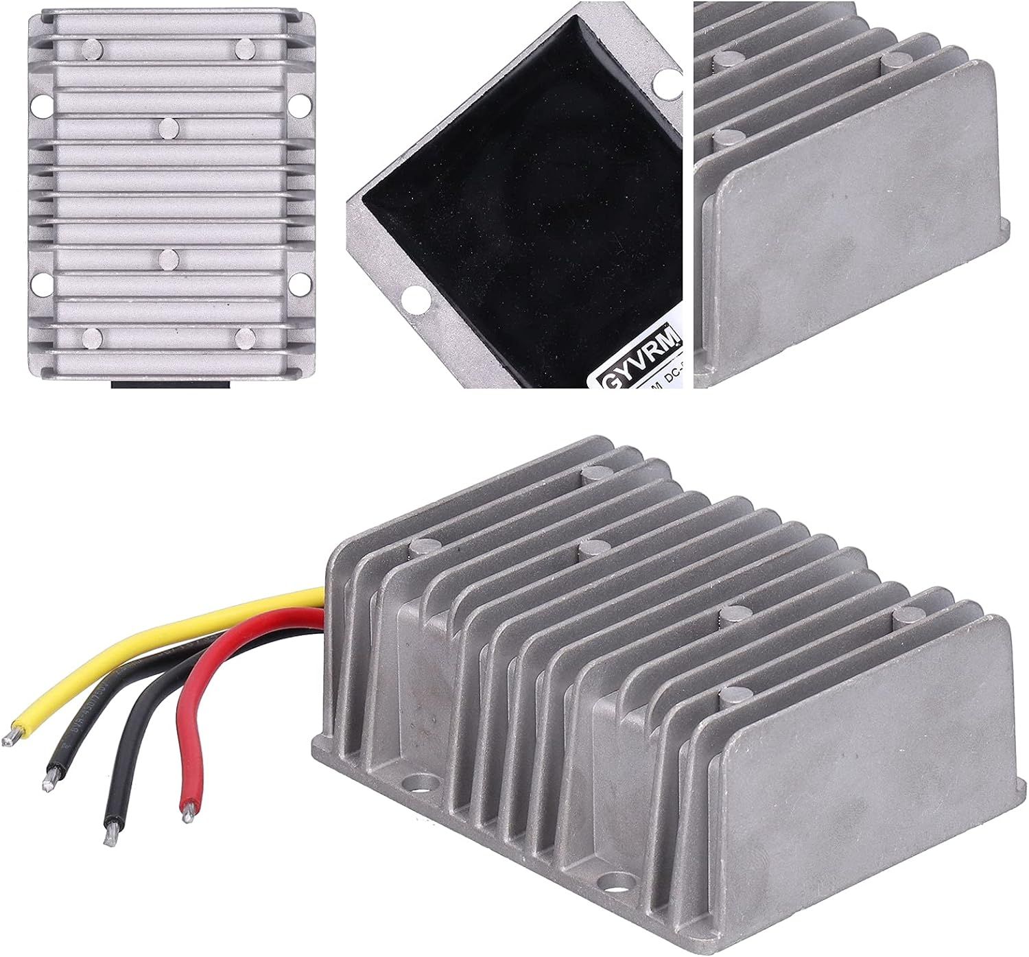

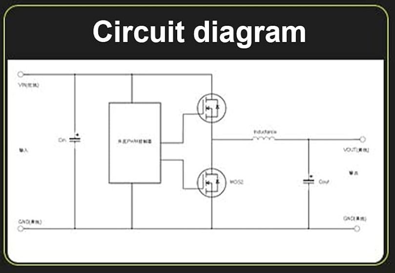

Die Windräder drehten auch mit Last (also 24V Batterie) mit dem Step-Down-Generator ganz schön hoch (erstmalig! Die bisherige Verwendung von 48V Windrädern mit 12V bzw. 24V Batterie war alles Quatsch).
Der Step-Down-Generator ist übrigens einer ohne Anzeige aber großen Kühlrippen.
Jetzt erhebt sich lediglich die Frage welche Leistung die "48V 600Watt" Helix Chinawindräder tatsächlich bei vorgesehener vollen Ausnutzung bringen. Das eine (4.) 12V Darrieuswindrad bringt auch bei sehr hoher Geschwindigkeit relativ wenig. (6V, maximal 14V bei 7 m/s)

"Die Windräder drehten auch mit Last (also 24V Batterie) mit dem Step-Down-Generator ganz schön hoch (erstmalig!)"
Das ist leider einer, wo sich die Ausgangsspannungung nicht einstellen lässt.
Die muss nämlich der höchsten gewünschten Ladespannung entsprechen, z.B. 27,2V bei Blei.
Damit bei weniger geladener Batterie nicht zuviel Leistung aus dem Windrad gesaugt wird,
muss ein Widerstand im Ausgangskreis in Reihe. R-Wert gering, sicher unter 1 Ohm, je nach erwartbarem Strom.
Ist der Converter von Haus aus auf 24V eingestellt, so fließt am Ausgang aus meiner Sicht garnichts, solange die Batterie mehr Spannung hat. Dann wird ein Windrad auch nicht belastet.
Eine Sicherung im Ausgangskreis ist immer gut, schützt den Eingang aber nicht vor Überspannung.
