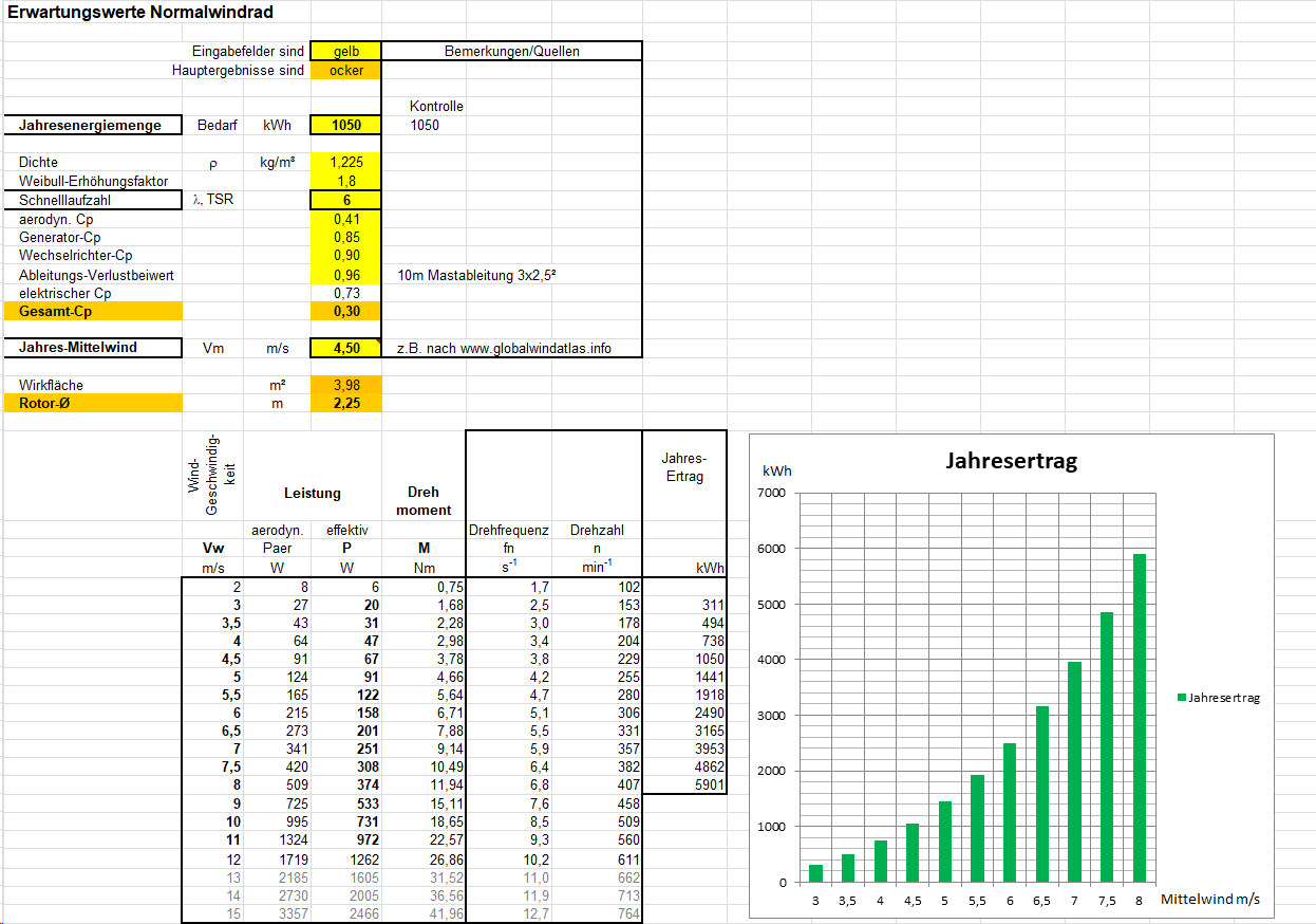

Gepostet: 11.02.2024 - 09:37 Uhr  ·  #7
Da haben wir es doch schon!
Wenn nicht die Helix-Anlage gemeint ist, sondern das Normalwindrad weiter unten, mit Blattlänge 1050mm,
billige ich mal einen Rotor-D von 2,25m zu.
Was da erwartet werden kann sieht man im Anhang.
In D wäre das so:
1. Es ist verboten, den Windstrom bei der PV-Vergütung unter zu jubeln, weil er eine andere Einspeisevergütung hat,
geringfügig aber eben doch.
2. Sehr wohl brauchte ein Wind-WR die genannten Zertifikate, da er ja parallel zum PV-WR am Netz hängt.

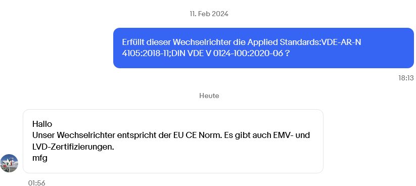

Ich da mal nachgefragt...

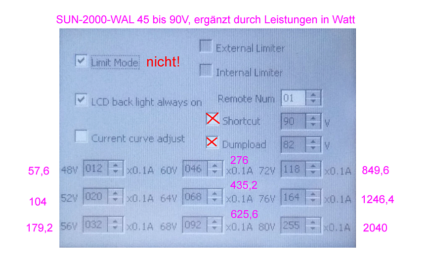

Es scheint üblich zu sein, in Netz bei Windrädern die Leistungen schamlos übertrieben an zu geben.
Mit Normalwerten wird man wahrscheinlich übersehen.
Was mich aber wundert, dass das eher kleine Windrad an einem 2 kW-WR Spannungen von 130V erreichen kann.
Hier mal die Normalkennlinie mit Leistungen.
Zudem wirkt auch noch die Dump Load, wenn sie angeschlossen ist.
Dass trotz angekreuztem Generatorkurzschluss dieser nicht statt findet, zumindest bei den von mir untersuchten Geräten,
dazu schreibe ich noch einen extra Artikel. Geht hier aber auch ohne.
