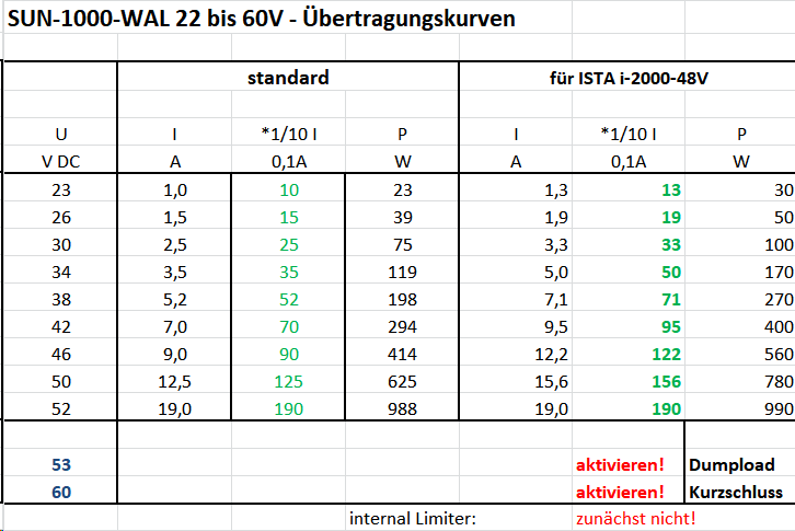

Kurz gesagt ISTA i-2000-48V, am Besten als Windsafe-Version. https://istabreeze.store/produ…9058009276
Das an Einspeise-WR SUN-1000 G2-WAL 22 bis 65V.
Ein zu pflegen ist Übertragungskennline s. Anhang.
Damit wird die ISTA reduziert auf 1000W. Bis dahin ist sie aber nur sicher betreibbar.
Wenn bei 12 m/s, dann hat sie 60V und 1000W, nicht der Generatorkurzschluss rein gehauen wird, ist sie darüber nicht mehr zu bremsen.

Gepostet: 08.02.2024 - 09:23 Uhr  ·  #7
Das wurde in anderen Themen schon mal erörtert, unter anderem in meinen Thread. Ich zitiere mal WL01
Ja, stimmt, so ein Gerät kann den Windgeneratorstrom direkt in 230V Netzstrom umwandeln. Es gibt zahlreiche Firmen die den sog. SUN-1000G2-WAL (neuerdings auch als SUN-1000GTIL-WAL bezeichnet) für 1000 Watt verkaufen. Es gibt auch den größeren SUN-2000G2-WAL, der 2000 Watt liefern kann. Sind universale Geräte, die man mit eigenen Leistungskurven steuern kann und die bei Überspannung den Windgenerator automatisch abbremsen. Der Nachteil dieser Geräte ist jedoch, dass sie einen relativ hohen Eigenverbrauch haben und dann eben weniger Watt abgeben als Batteriesysteme.
Bei der Auswahl des 1000er oder des 2000er muss man aber auch auf die Leistungsdaten schauen:
1000er: liefert Leistung ab 22V Windgeneratorspannung, jedoch mit einem Trigger von ca. 24V und das mit 10 Sekunden Verzögerung (heißt, dass er erst ab 24V liefert, aber nach dem Start und 10 Sekunden Lauf sich auch mit 22V begnügt) und er regelt bei 65V die Turbinen ab und wartet dann ca. eine Minute, bevor er wieder ab 24V startet.
2000er: liefert Leistung ab 45V Windgeneratorspannung, jedoch mit einem Trigger von ca. 48V .... und regelt bei 90V ab ....
Es kommt also darauf an, wieviel die Windturbine tatsächlich an kontinuierlicher Spannung liefert (wobei der SUN natürlich vorher seinen Eigenbedarf abzieht) .
Und auch Che:
Die Empfehlung von ISTA für die 2000W WR-Version ist falsch.
Im Anhang mal die Auswertung von Windkanalversuchen für die i-2000 48V.
X-Achsen jeweils m/s, Kurven unter Belastung mit jeweils bestem Cp.
Die 45 V für den Start des 2000W WR liegen erst bei 10 m/s an.
Auch war im Windkanalversuch für 12 m/s zu lesen:
"60V .... Kurzschluss direkt; Rotor steht nach 15sec und dreht dann mit 10 RPM"
Bei 13 m/s Kurzschlusseinleitung dreht der Rotor mit hoher Drehzahl immer weiter.
Daher mein Kredo: SUN-1000-G2 22 bis 60V, bei 60V Generatorkurzschluss, bei ca. 55V den Dumpload.
Würde ich auch bei der Windsave-Version so machen, zumal selbst bei guten Standorten
Geschw. über 12 m/s nicht eben häufig vor kommen.
http://geopolos.de/Entwicklung…age044.png
Wer schon den 2000W WR gekauft hat, nicht so schlimm. Der lässt sich auf 1000W umparametrieren.
Zusammenfassung: mehr als 1kW geht nicht bei der i2000, was aber zu deiner Anfrage gut passt.
