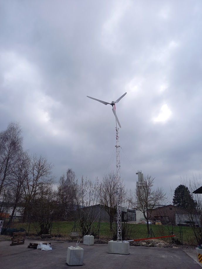

Ich bin Seba von MuWind! Nach 10 Jahren in FuE für die Windindustrie, habe ich in 2022 MuWind gegründet, um eine gute Kleinwindanlage am Markt zu bringen.
Wir haben mittlerweile eine robuste Kleinwindkraftanlage entwickelt, um Menschen und Anlagen (z.B. Telekommunikationsmasten) mit Strom zu versorgen, entweder außerhalb des Stromnetzes oder in Regionen mit schlechtem Stromnetz.
Das Turbinenkonzept ist ziemlich cool und wir haben ein gutes Feedback von lokalen Landwirten und nationalen Telekommunikationsunternehmen. Grundsätzlich gilt für unsere MuWind-Turbine:
  • Transportierbar (inkl. Mast) im PKW
  • Kann von einer einzigen Person installiert und gewartet werden (ohne Kran oder Spezialwerkzeug). Die meisten Teile sind Standardteile und können online bestellt werden, der Rest kann repariert werden.
  • Lässt sich in gängige Hybridwandler integrieren, da wir die variable Spannung „reinigen“, um eine ziemlich konstante Ausgangsleistung bei 48 VDC zu liefern (wie die meisten PV-Module).
  • Hat einen gewaltigen Durchmesser von 4,4 m (14,4 Fuß), sodass er 4.000 kWh pro Jahr bei durchschnittlichen Windgeschwindigkeiten von etwa 5 m/s (11 Meilen pro Stunde) produzieren kann.
  • Hat einen 10 m langen Mast
  • Ist in den meisten Teilen Europas entweder in der oben genannten Konfiguration oder in der 8 m hohen (26 Fuß) und 3 m Durchmesser (10 Fuß) Baugenehmigungsfrei.

vielleicht gibts zuvor paar aussagekräftige Fotos, bevor wir uns äußern oder gar investieren?
Die Seite muwind.de existiert auch noch nicht.
Grüße, Che

Nun ja,
außer anscheinend gut gestalteten Blättern an einem Leeläufer sieht man erst mal nichts...

Was können wir denn aber bewerten wenn du uns keine weiteren Infos oder Details präsentierst? Erwartest du blinde Befürwortung? Das wird sicherlich nicht passieren - wir sind hier un einem Fachforum und nicht bei Twitter 😉
Halte uns gerne mit weiteren Infos und zu gegebener Zeit auf dem Laufenden. Dein Mast scheint mir zu schwach, ich hoffe das Gesamtkonstrukt überlebt den ersten realen Wind.

Natürlich steckt da offensichtlich viel Arbeit darin. Wenn dann schon der Prototyp steht ist es verständlich wenn man in diesem Frühstadium schon an Förderungen denkt.
Für uns ist es schwer auf dieser Grundlage eine Bewertung zu liefern.
Hoffentlich schaut niemand das Foto vom Prototyp zu genau an - der obere Mastabschnitt steht relativ zum unteren Teil, dem Gittermast, schief - für besonders scharfe Augen.
Das sagt zwar nichts zu der Anlage selber aus aber mal ganz ehrlich:
Wenn uns keine Daten geliefert werden - besonders wichtig für die Erkennung von Kinderkrankheiten und Schwächen sind am Prototyp ermittelte Langzeit-Erfahrungen - wie sollen wir uns da ein Urteil bilden?
Sehe ich ähnlich, noch dazu, dass die obere Befestungsstange recht provisorisch am Gittermast (auf der Seite -wahrscheinlich mit Gerüstschellen-) befestigt ist. Und vor allem, dass die Befestigung zwischen oberer Stange und der Antriebseinheit konstruktionsbedingt auf der Seite heruntergeführt wird, was m.A. Probleme bei höheren Windgeschwindigkeiten bringen würde (ev. würde sich die Antriebseinheit einseitig vom Wind wegdrehen -oder ist das ein spezielles Konstruktionsmerkmal?- zumindestens verursacht dies die Schräglage der Stange). Auch gibt es noch keine Verkleidung für die Antriebseinheit.
Klar ist die Windanlage noch im Prototypenstadium, aber für potentielle Kunden, die zumeist ein System "ready to go" suchen, wäre die Darstellung etwas kontraproduktiv.

Erstmal herzlichen Glückwunsch zu Eurem Prototypen. Punkt
Im Moment können wir ja auch nur das Bewerten was du uns schickst, oder zeigst und das ist im Wesentlichen nur das Bild.
Ehrlich gesagt würde ich mir sehr Sorgen darum machen das Euer Prototyp nicht allzulange zum Testen steht, da die Mastkonstruktion oberhalb der Abspannung aus meiner Sicht viel zu schwach dimensioniert ist für diesen recht ordentlichen Durchmesser. Selbst wenn die Anlage über das Furling sich zum Teil aus dem Wind dreht (und dabei vermutlich ziemlich Pendeln wird bei turbulenten und bodennahen Winden) bleibt es immernoch eine gewaltige Kraft die da auf das dünne Röhrchen wirkt.
Da es aber ja eigentlich um die Anlage selbst geht, kann ich da noch gar nicht viel schreiben, bis auf: Warum schon gleich so groß?
Einer der besten Kleinwindanlagen die ich kenne war die Black300 mit einem phantastischem Generator guten Rotorblättern und überschaubaren 300Watt Nennleistung bereits bei 9m/s und Anlauf bei 2m/s (soweit ich mich erinnere).
Wenn es um Entwicklungshilfe geht und die Versorgung von Kleinstprojekten, dann sollte sich auch die Windanlage daran orientieren und da wären sehr viele kleine Anlagen meiner Einschätzung nach wesentlich hilfreicher als gleich so "relativ große" Kleinwindanlagen, wobei es auch dafür ausreichend Projekte gäbe (Brunnenwasser etc.).
Da es vermutlich fast immer um bodennahe Installationen handelt sollte das Augenmerk weniger auf die Nenn- oder Maximalleistung gelegt werden sondern auf den frühen Anlauf (2 - 2,5m/s) und den frühen Ladebeginn bei spätestens 3m/s. Wenn dann die Anlage bei 8m/s schon 200 - 300 Watt liefert wäre schon viel geleistet. Die Anlage sollte sich auch schon bei 10m/s aus dem Winddrehen und sich schonen.
Du wirst hier reichlich Entwickler finden und sicherlich Kritik und Anregungen in und aus allen Richtungen erhalten, aber es kann erst dann ans Eingemachte und Details gehen, wenn mehr Informationen vorliegen um erkennen zu können in welche Richtung Ihr bei welchen Komponeten gehen wollt.
Also nur weiter so... ich bin gespannt was danoch kommt.
Gruß Uwe

Da es sich ofensichtlich umeinen Leeläufer handelt, ist aus dem Wind drehen eher sehr schwierig zu bewerkstelligen.
Es ginge ewentuell mit einer nach unten hängenden Prallplatte die den Rotor nach oben in Helistellung drücken kann.
Auch als quer liegende Tragfläche anstatt einer einfachen Platte möglich.
