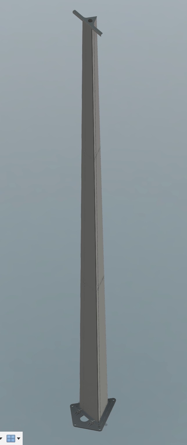

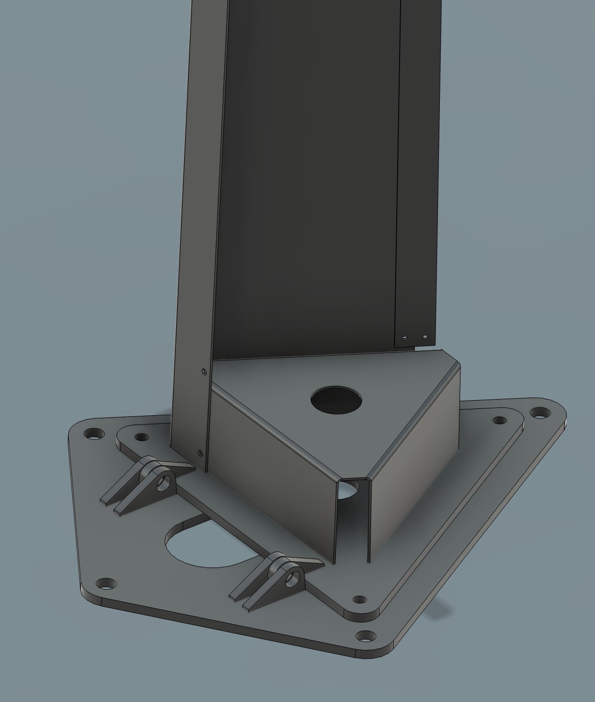

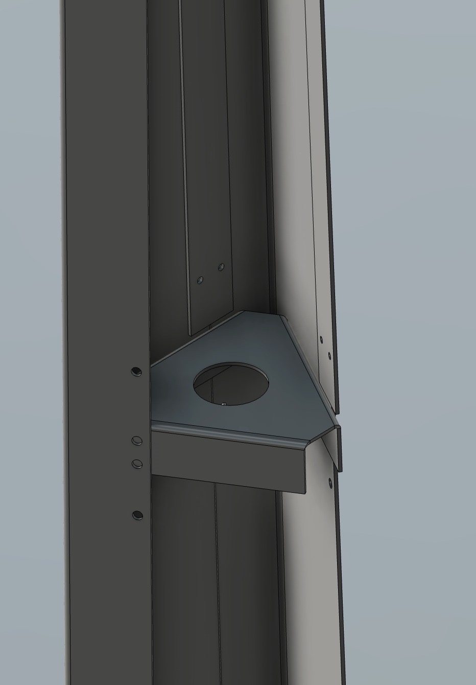

So, er hat nicht locker gelassen und weiter konstruiert. Diesmal als Bausatz, damit es alles günstiger wird. Und auch mehr Schraub/Nietverbindungen um den Preis zu reduzieren. Das wird jetzt mal kalkuliert. Ich werde updaten. 2,5mm Materialstärke.

Wenn Du Dir die Materialstärke eines langen Strohhalmes betrachtest, dünn wie der ist muss er doch bei Wind und Wetter einiges aushalten. 2,5 mm für den langen Mast der nicht so elastisch im Wind schwanken darf wie der Halm käme mir auch ohne die Stahlsorte zu kennen etwas schwach vor. Es sind zwar horizontal in Abschnitten Versteifungen in der Zeichnung, diese verleihen nur den Stellen wo sie sitzen Stabilität und schützen bei so einer Wandstärke vielleicht nicht vor einem Einknicken in den längeren Bereichen der Mastwand die zwischen den Versteifungen liegen.
Mit einer guten statisch zu den Belastungen passenden Stahlqualität würde ich bei ausreichendem Mast-Durchmesser mindestens 5 mm nehmen und dann auch auf die horizontalen Versteifer verzichten wenn der Mast länger als etwa 3 - 4 m werden soll.
Das stelle ich mir allerdings sehr teuer vor schon vom Material, die Dreiecksform des Mastprofils alleine reicht rein gefühlsmäßig bei nur 2,5 mm Materialstärke nicht als diagonaler Verbund. Der Mast soll unverspannt stehen, wie stellt man sich da die einwirkenden Hebelkräfte unter Winddruck vor?
Und zwar nicht nur über die gesamte Länge des Mastes wo er vielleicht noch standhält sondern auch und insbesondere dort wo sich am Boden die höchste Hebelkraft summiert und wo er nicht dagegen abgespannt zuerst nachgeben muss?
Jedenfalls ist 2,5 mm auch was Witterungseinflüsse und Korrision angeht keine Lebensversicherung, das kann im Endeffekt teurer werden als geplant falls man dann nach Schaden neu beginnen will.
Zwar ist es durchaus auch mit 2,5 mm Blech möglich einen statisch super stabilen Mast zu konstruieren, man spart durch die dünnere Wandstärke allerdings nichts ein weil man dafür mehr Blech braucht und erheblich größeren Konstruktions- und Arbeitsaufwand einsetzen muss.
Beiträge: 2355
Re: Planung Mast istabreez i2000
Gepostet: 14.02.2024 - 10:30 Uhr  ·  #30
Ich denke da ist etwas angstmacherei im Spiel .
Bei 2,5 mm Materialstärke und 20 cm Breite am Fuß hält das Blech sicher 18 bis 20 Tonnen unten an der Befestigung.
Diese wird das schwächste Glied sein und nicht der Dreieckmast.

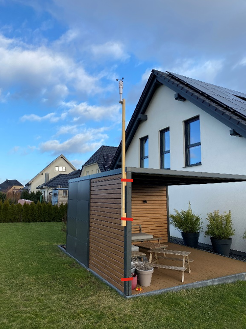

Nach vielem Hin und Her mit dem Schlosser, habe ich mich jetzt entschieden, doch erstmal den Standard Mast von Ista zu nehmen und dafür nur auf 4m Höhe zu gehen. Che war so nett und hat es für mich berechnet, es sollte passen.
Auf 2m Höhe soll der Mast am Pavillon abgestützt werden. Dazu suche ich gerade geeignete Bauteile. Meint ihr das hier reicht aus? Davon zwei, einen auf 1m Höhe und einen auf 2m Höhe:
Rohrhalterung
oder
Rohrhalterung 2
Beiträge: 5273
Gepostet: 13.03.2024 - 09:16 Uhr  ·  #33
Wir wissen nicht wie gut die Verankerung in der Wand halten wird, es sind immer auch Vibrationen mit im Spiel die Materialermüdung verursachen können.
Aber von den 2 Halterungen ist die mit 2 Stegen sicher die stärkere - eine Kette reißt am schwächsten Glied! :-)

Ich würde sie durch den Pfosten durchführen und auf der anderen Seite mit Muttern versehen, vielleicht sogar an drei Punkten, siehe Bild.

Oh man, ich bin so kurz davor alles abzubrechen und dann wieder im "jetzt erst Recht Modus".
Ich habe mich nun gegen eine Befestigung am Pavillon entschieden, ich habe keine Lust auf Vibrationen und wenn ich drunter sitze, will ich auch keine Geräusche hören davon.
Also freistehend. Aktuelle Idee: 5m Mast Höhe, einmal auf 4m abgespannt und einmal auf 2m abgespannt.
Dazu Fragn:
- Ist eine Dreipunkt Abspannung besser oder 4?
- Wie groß sollten die Fundamente für die Haken im Boden sein?
- Ich würde mich an Istabreeze' Empfehlung halten mit einem 60x60x60cm Fundament für den Mast, passt das?
- Welchen Winkel sollten die Abspannungen haben?

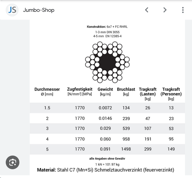

Es ist eine Illusion, an Deiner Gallerie anstatt des Mastes der Wetterstation den der i-2000 zu befestigen.
Aus 300 N Gondeldruck bei 12 m/s wird durch Hebelwirkung in 2m Höhe das dopelte.
Kannst ja mal mit einem Seil ziehen wie ein Mann, mit 60 Kilo. Si Faktor 3 kommt noch dazu. Danach auch die Mastschellen aus suchen!
Damit das hält müsste verschwertet werden, d.h. über die Diagonalen ausgesteift.
Untere Befestigung des Mastes Nähe Mastfuß, sonst entsteht durch Hebelwirkung die 3-fache Gondelkraft.
Ich habe Dir im Anhang ne Überrechnung der Variante Seilabspannung beigefügt, PDF 2 Blatt.
Bleibe bei 3-Seilabspannung! Das genügt hier und passt besser zum Lochbild der Ista-Flansche.
Betonwürfel für die Seilabspannung also Kantenlänge 0,5m. (Ja, PV ist weniger Aufwändig.)
Der Klotz unter dem Mastfuß mit Kantenlänge 0,6m ist ansich überdimensioniert.
Aber wenn es die Fußplatte erfordert...
Bei dem Seil-D habe ich mich zuerst narren lassen. Bei 5mm wäre der Si-Faktor 3*5 = 15.
3 mm D genügen. Kannst aber auch 4mm nehmen.
Zusatzabspannung in 2m Höhe ist nicht notwendig.
Seilspanner mit geschlossenen Enden empfohlen. Gewinde M8.
Da Niro kannst Du auch gleich das Seil aus Edelstahl nehmen. An jedem Ende natürlich eine Kausch und 2 Seilklemmen.
Versuch mal, das Knickgelenk am Fuß zu benutzen! Dann wird es ein Klappmast.
Grüße, Che
