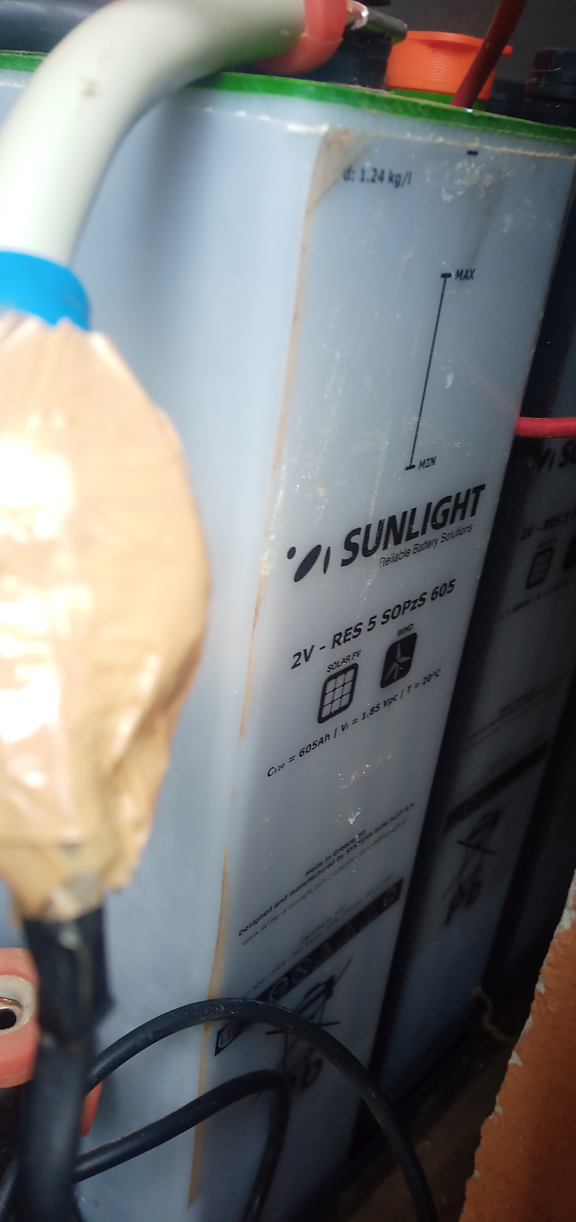

Ich habe mal das Datenblatt der Batterie angehängt (Typ 2v-res 5 sopzs 605).
Ich verstehe deine Aussage bezüglich des Batterieladezustandes nicht ganz bzw. kann sie nicht mit den Daten der Batterie in Einklang bringen. Auf der Batterie steht 1,85V drauf. Ist das die Nennspannung der Batterie? es sind 12 Stück in Reihe geschaltet .
Ich werde demnächst mal einen Säureheber kaufen und die Säuredichte messen. Wie kann ich dann den Batteriezustand anhand der gemessenen Werte ermitteln?

Das : ( 1,85 V pro Zelle ) , dürfte die Entlade-Schlussspannung sein. Nennspannung sollte dann 24 V sein. Für die ganze Bank, für die Einzelzelle 2 V.
Nach Vollladen und 24 Std. Ruhe 25,6 V Ruhespannung an Deiner Bank ist positiv, das ist schon einmal eines der erfreulichen Zeichen dafür dass der Akku die übliche Ruhespannung solcher Speicher noch aufrecht hält und nicht durch Altern oder Verbrauch nur auf niedrigere Werte kommen kann.

Zunächst einmal haben deine Akkus 1.24 Säuredichte. Ruhespannung voll geladen wäre 12.4 × 2 = 24.8 V. Das bedeutet wenn die Akkus voll sind und 1h in Ruhe gelassen werden sollten sich 24.8 V einstellen. Pro 0.1 V weniger bedeutet 5% Kappazitätsverlust, möglicherweise irreversible. Dann solltest du, wenn der Akku voll scheint, also die PV Laderegler nicht mehr viel laden 1.24 Säuredichte messen können. Pro 0.01 weniger bedeutet 10 % Kapazitätsverlust, möglicherweise irreversible. Deine Akkus kannst du in deiner Anwendung bis DoD 50% entladen. Das sind etwa 1.9 V pro Zelle = 22.8 V, siehe Datenblatt. Tiefere Entladung, vor allem längere Zeit, Tage, Wochen bedeutet irreversibler Kappazitätsverlust.
Irreversible Kappazitätsverluste erhöhen gleichzeitig die Selbstentladung was die Alterung verstärkt.
