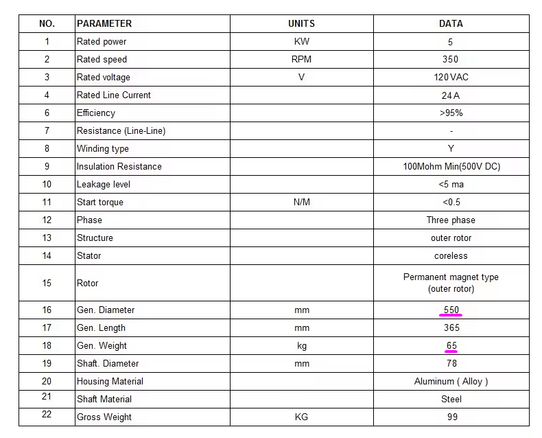

Dieser WR hat als Standardkurve diese Einstellung.
Spannungsrange DC also bis 80V.

Dafür, und für den WR, sollte dieser Generator passen.

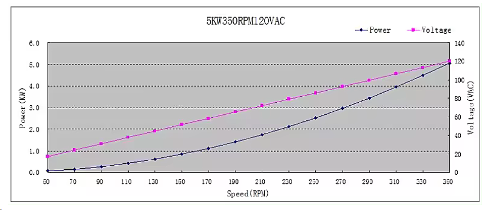

Betriebskennlinien:

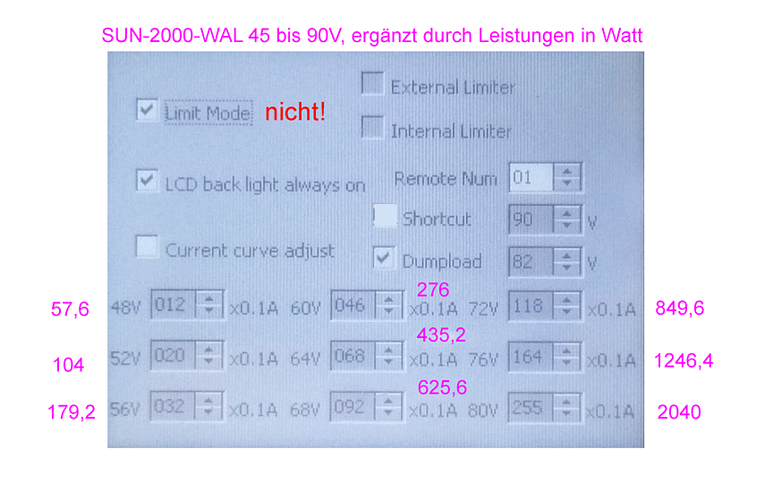

Ich lese da für 150 u/min etwa 55V AC ab. * 1,35 - 2V = 72V DC. (die 2 V sind die Flussspannung des Gleichrichters)
Mit Standardeinstellung hätte der WR bei 72 V nur 849W, aber es dürfte klappen, dass man in dem Bereich den Strom hoch nimmt bis auf 25A. Dann wären es 1800W.
Aber so ein Generator ist weder klein noch ein Leichtgewicht!
Dem entsprechend wird er selbst in CN was kosten. Ich denke nicht unter 2000 EUR.

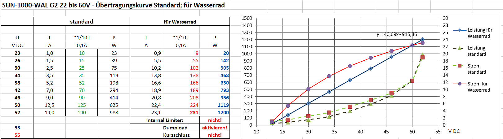

Wenn der WR ein SUN-1000 G2-WAL 22 bis 65V ist, kann bei 52V DC 20A eingestellt werden. Das sind dann 1040W Eingang.
Ist ein SUN-2000....45 bis 90V angeschlossen, kann für 76V DC 24A eingestellt werden. Das sind dann 1824W Eingang.

Der 2000-der WR lässt sich leicht auf die 1000-der Version umparametrieren, mit Spannungshub dann 22 bis 52V DC.

Also ich muss nicht wissen wie groß das Rad ist. Das und den Riementrieb werden die Erbauer schon richtig gemacht haben.
Diese SUN....WAL WR schalten bei Trennung vom Netz die Ersatzlast ein, so sie denn angeschlossen ist.
Wenn diese 3 Ohm hat (mal überprüfen!) dann fließen bei 53V DC 17,7A. *53V sind 936W.
Mit denen alleine dürfte das Wasserrad noch nicht fast stehen bleiben. Erst wenn zusätzlich noch bis ca. 1000W WR-Leistung hinzu kommen.
Falls das passiert, also die interne WR-Gleichspannung 52V übersteigt, dann müsst Ihr den Wasserzufluss drosseln!
Zusätzlich könnt Ihr es mal mit einer anderen Übertragungskennlinie versuchen, s. Anhang.
Die standardmäßige ist nämlich speziell für Windkraft gekrümmt.
Übrigens:
In der ersten Minute, nachdem der WR mit dem Netz verbunden wird, also in der Synchronisierungsphase
bleibt auch noch die Ersatzlast zugeschaltet.
Wenn das nicht gefällt,
erst WR synchronisieren lassen und dann Wasser Marsch.
