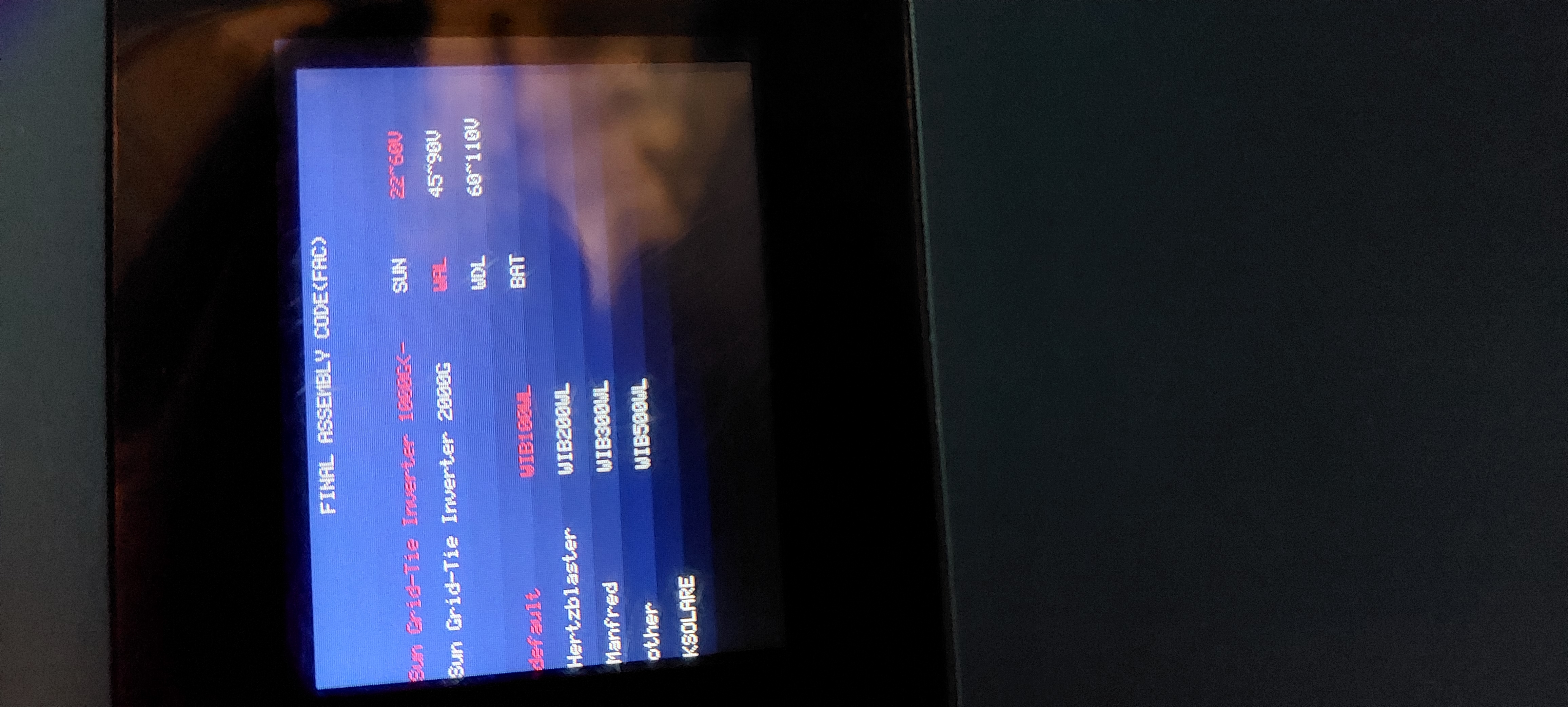

Ah jetzt hab ich es raus gefunden warum die nur 10W macht egal wie der SUN eingestellt ist. Das wird ein 24V Ista i2000 sein. Stimmt, die gab es ja auch noch. @WL01 den SUN kann man im Firmwaremenü einstellen auf was man will. Zahnrad und hoch gleichzeitig drücken und Strom anstecken kommt man da rein. Nen 1000er SUN auf 2000 einstellen sollte man tunlichst lassen, aber alles andere geht. Gucke:
SUN Firmware
Dateiname: 20231116_110448.jpg
Dateigröße: 3.08 MB
Titel: SUN Firmware
Heruntergeladen: 907
Wieso?
Eine 48V Version am SUN 2000 läuft genauso schlecht, da der ja nur in der Version 45 bis 90V existiert.
Dafür fehlt vom Windrad einfach die Spannung.
Wieso?
Hatte ich auch geglaubt.
Aber laut @EISOL80 gibt es einen Hack, mit dem man den 2000er auch auf 22/60V umstellen kann.
