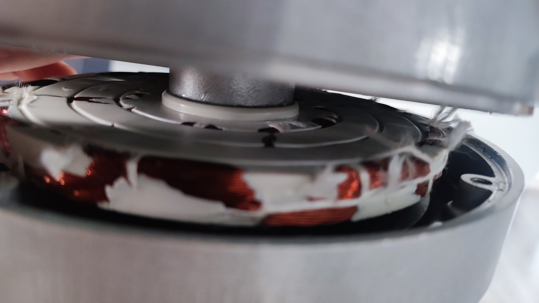

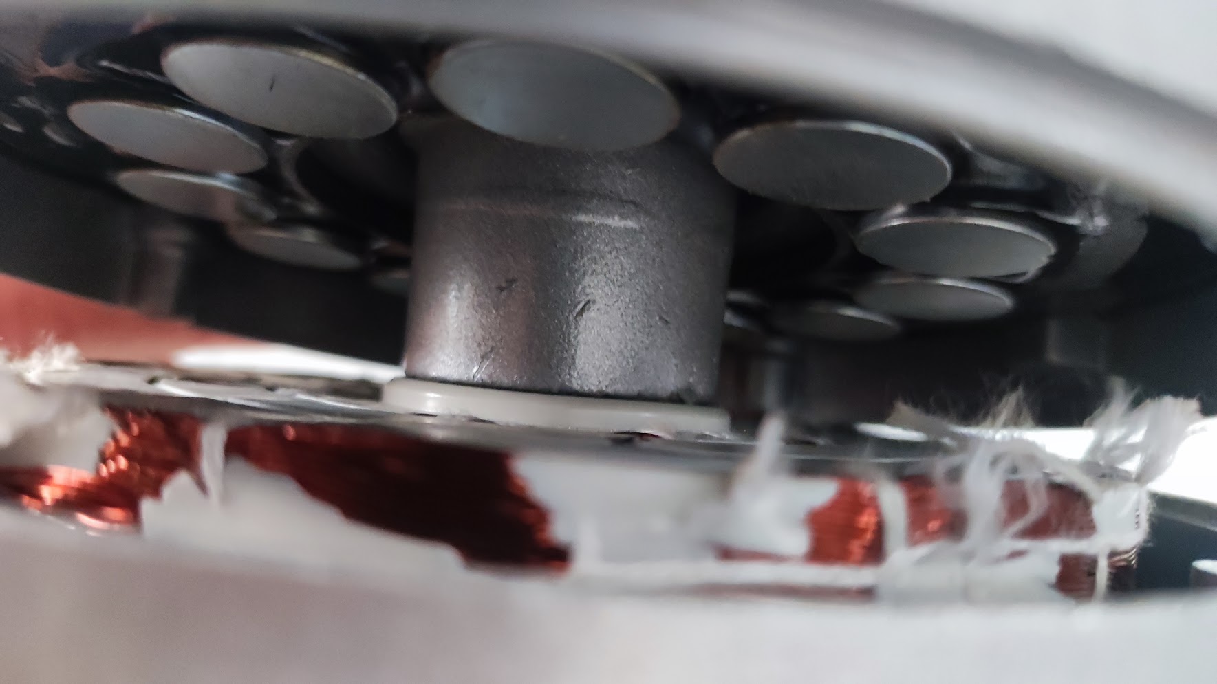

Hallo Zusammen,
habe mir beim Ali so einen 8kW Vertikalen Windgenerator bestellt. Mit so einem 48V Laderegler.
Ja, ich weiß, Die Teile taugen nichts, die ganzen Daten kann man in die Tonne treten, aber ich wollte es einfach mal testen und wäre ja froh wenn der 500W machen würde, nur macht er halt absolut nichts.
Jetzt habe ich angefangen zu messen, wenn er frei läuft und ich ihn einfach so drehe, dann spürt man absolut keinen Widerstand das Teil läuft absolut frei. Schalte ich den Laderegler dran, mit angeschlossenem Akku, passiert auch nichts.
Laut Verkäufer sollten zwischen den 3 Leitungen die vom Generator kommen ca 30V Wechselspannung kommen, habe Messgerät auf 200V AC Spannung gestellt, drehe dran, passiert absolut nichts an der Spannung. Wenn ich den Widerstand messe, dann habe ich zwischen den Leitungen 16 Ohm, egal zwischen welchen der 3 Drähte ich messe. Was interessant ist, der Widerstand ändert sich ziemlich wenn ich etwas die Welle bewege.
Habe den Generator aufgemacht, zum schauen ob da überhaupt was drin ist, Oben und Unten sieht man Magnete, die Drehen sich um die Spule, sieht imho schon alles richtig aus, nur frage ich mich warum er absolut keine Spannung generiert?
Vielen Dank!
Grüße Jack

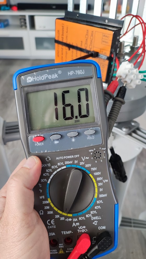

Hmm 16 Ohm ? das ist viel zu hoch eher 1 Ohm sollte der haben .
Klemme mal 2 Phasen an einen 12 V Akku !! dann muß er spürbar rasten !
Wie war den die Demontage ? müste sehr stark zusammen halten sonst sind die Magnete nicht richtig angeortnet..
Teste sie auf abwechselnd N und S Pol mit einem Magneten!
Von der Grösse und Gewicht ist das eher ein 80 W Windrad !

Naja, 16 Zeigt er halt an, wenn ich auf Durchgangsprüfung gehe, piepst er... Siehe Bild.

Ja klar, Widerstand zwischen 2 Phasen 16,9 Ohm.
Das ist ja fast genau das was ich gemessen habe... Aber über die Leistung oder so kann ich daraus keine Schlüsse ziehen, oder?
Ich nehme an das hat was mit der Feldstärke der Magnete zu tun, oder?

Habe jetzt noch mal den Generator aufgemacht und die Magnete geprüft. Also es sind 12x im Kreis und die sind auch abwechselnd N/S montiert. Oben und Unten.
So, jetzt ist die Frage, das Ganze kann ich auf zwei Arten montieren, oben die Magnete, dann die Spulen und unten die Magnete:
S N S N S N S N S N S N
~~~~~~~~~~~~~~~~~~~ <---- Gleiche Pole stehen sich gegenüber
oder:
~~~~~~~~~~~~~~~~~~~ <---- Gegenseitige Pole stehen sich gegenüber
N S N S N S N S N S N S
Was ist nun richtig? Wie müssen die Magnete zu einander stehen?

Auf die Gefahr hin mich zu blamieren:
Gegenseitige stehen sich gegenüber. Aus der Überlegung heraus dass der Strom in der Spule von einer Seite "gedrückt" und von der anderen "gezogen" werden muss.
So wie die Limo im Becher durch den Strohhalm rutscht.

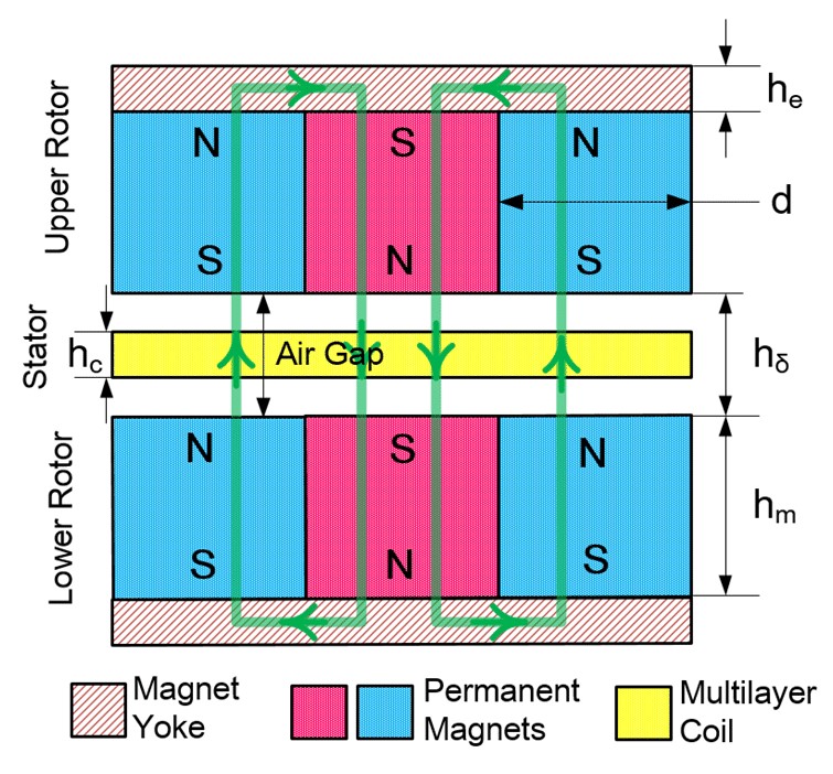

Ich habe mal ein Schema gefunden wie die Verdrahtung bei so einem Generator gemacht wird:
Ok, das ist mit 10x Magneten, ich habe 12x aber dürfte ja ähnlich sein.
Wenn ich mir so überlege müsste ja der Magnetfluss durch den Stator gehen, also müssten die Pole gegenläufig sein, Bild siehe Anhang... Richtig?
Bin da voll bei dir, auch im Hinblick auf die Verkabelung und das Magnet-Schema... So, dann montiere ich das Teil mal wieder zusammen und probiere das Ganze ganze langsam zu drehen und schauen was der Multemeter mir da meldet....
