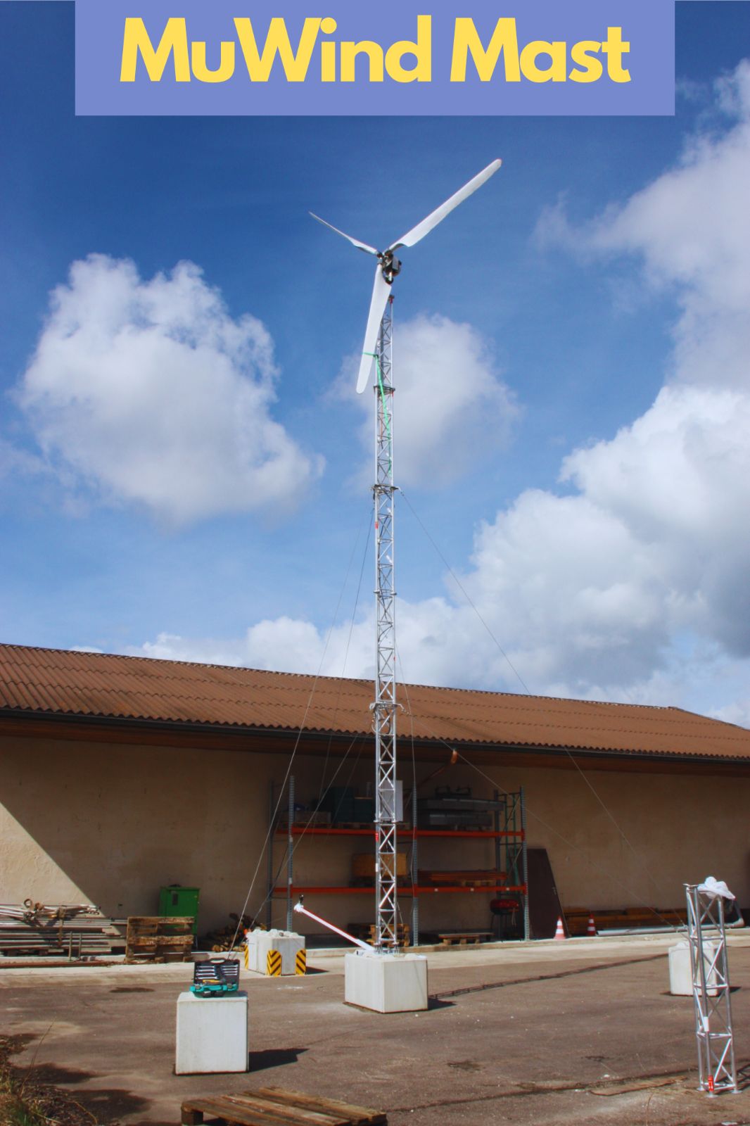

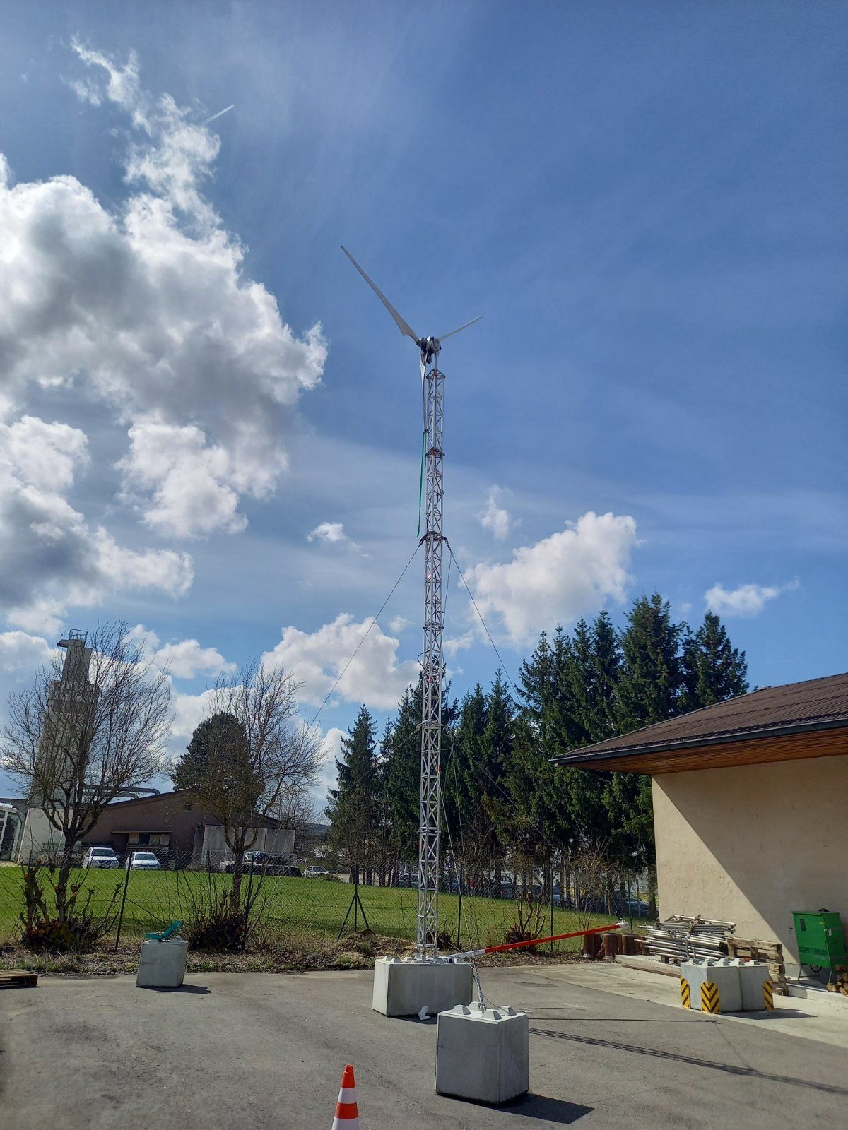

kurze Vorstellung :)

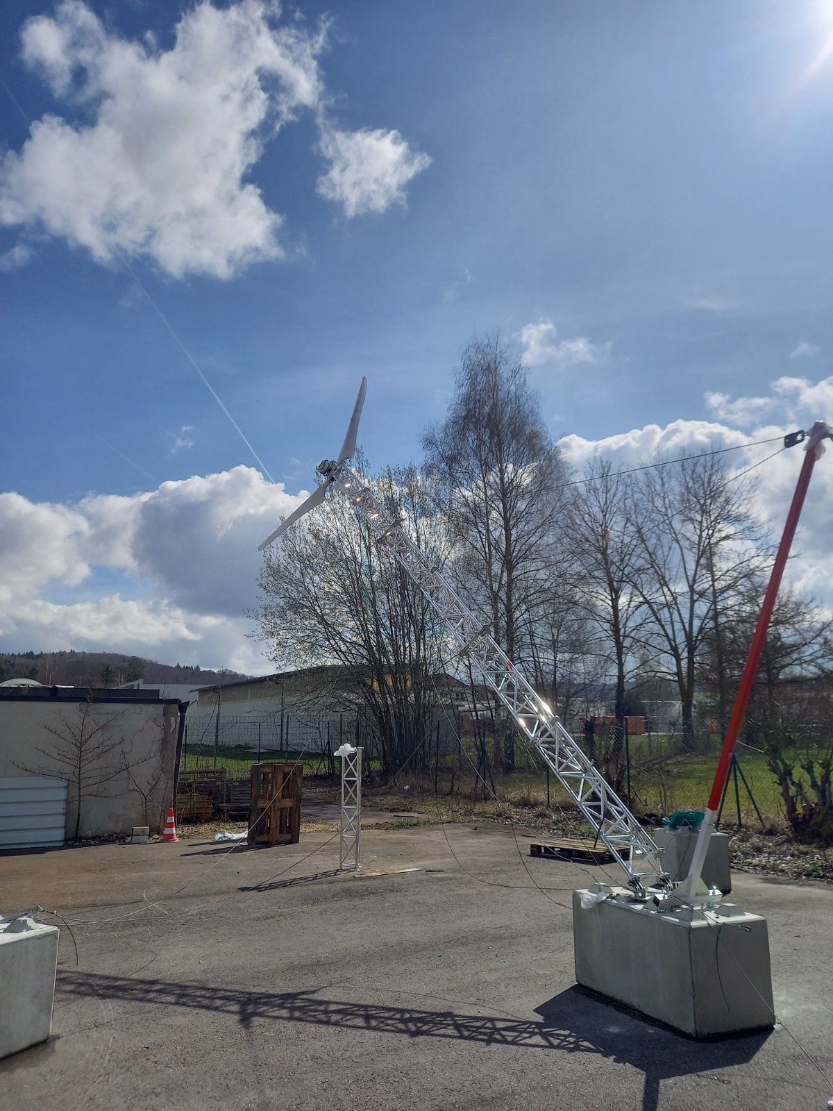

Wir sind MuWind: ein Startup, das aktuell eine Kleinwindkraftanlage entwickelt.
Außerdem werden wir einen passenden Turm dazu anbieten. Um diesen geht es hier in diesem Beitrag.
Ich selbst bin im Business Development bei MuWind und stelle mir aktuell die Frage, ob wir mit unserem Turm ins Schwarze treffen. Dazu sind die Meinungen von Anwendern, die selbst schon Windanlagen haben, natürlich super wichtig.
Wie ich sehe haben ein paar Mitglieder hier viele Jahre Erfahrung mit dem Thema und es würde mich freuen, wenn ihr mir eure Einschätzung zu unserem Turm geben könntet. Für uns ist alles wertvoll: allgemeines Feedback positiv wie negativ, Fragen, Kritik. Unser Gründer ist Ingenieur und über jegliches Feedback dankbar.
Unsere Prämisse ist, dass der Käufer einer Kleinwindanlage viel Zeit damit verbringt einen Mast zu suchen und der Prozess weit davon entfernt ist, einfach zu sein. Das ganze möchten wir deutlich vereinfachen, unabhängig davon welche Anlage montiert wird.
Seht ihr hier einen Mehrwert?
Hier sind mal die Rahmendaten zur Anlage:
Den Muwind Mast:
✅ Können Sie alleine und ohne Hilfe aufrichten.
✅ Laden Sie ganz einfach in Ihren Kombi zum Transport: 5-6 Mastelemente a 1,5 m Länge
✅ Verankern Sie in Steinblöcken (siehe Bilder, erhältlich im Baumarkt.) oder vorgegossenem Beton
✅ Kann gekippt werden und benötigt keinen Kran
✅ Trägt jede Kleinwindanlage unter 60 KG und 3 Meter Durchmesser
Technische Daten:
▶ Höhe: 8 Meter und 10 Meter verfügbar
▶ Das obere Rohr kann in 45mm, 50mm, 55mm und 60mm Durchmesser angeboten werden
▶ Installationsanleitung und Wartungsanleitung liegen bei
Sie benötigen:
▶ Körperliche Stabilität, Werkzeug (siehe Werkzeugliste) und handwerkliches Verständnis
Folgendes Werkzeug benötigen Sie:
▶ Ringschlüssel und Sechskantschlüssel 8, 13, 17, 19mm (M5, M8, M10, M12)
▶ Ggf. Schlagbohrmaschine falls vorgegossener Beton zur Verankerung genutzt wird
Inhalt:
▶ 3 x Drahtseil (inkl. Schäkel, Drahtseilklemmen, Kauschen, Wantenspanner)
▶ 1 x Hebelsystem (inkl. Umlenkrolle, Drahtseil, Hebel, Beschläge, Schrauben, Handseilwinde)
▶ 1 x Mastfuß (inkl. Scharniere, Schrauben für Betonblöcke, Verankerung)
▶ 5 oder 6 x Mastelemente (je nach Gesamtmasthöhe)
▶ 2 x Flansche mit Augen
▶ 2 x Rohrbefestigungen
▶ 1 x Montageanleitung
Preis
7,5 Meter Turm: 5.500 EUR
9 Meter Turm: 6.000 EUR
Ich danke euch schonmal jetzt für die Zeit, die ihr euch für euer Feedback nehmt.
Albert

Vom ersten Augenschein her gut.
Angaben über Mindestgewichte von den Betonklötzen außen habt Ihr sicher.
Zumindest wenn Masten für genehmigungspflichtige Projekte verwendet werden, dann wäre ein Festigkeitsnachweis notwendig.
Sonst muss der in jedem Einzelfall erbracht werden. Als Norm könnte die EN 41400-2 heran gezogen werden.

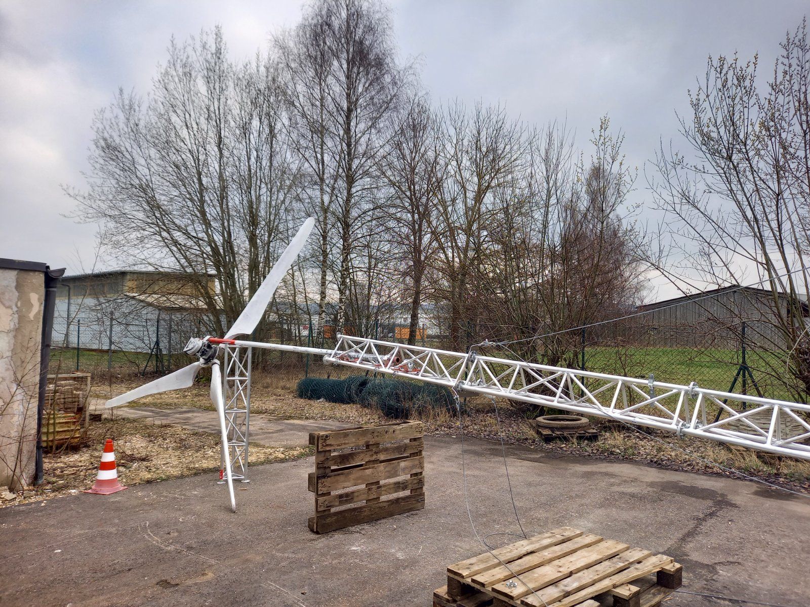

Anmerkung:
Das ist eine 3-Seil-Abspannung.
Wie ist gesichert, dass beim Aufrichten/Ablassen bei Seitenwind der dann freie Seitendruck nicht das Fußgelenk zerrammelt
und damit das ganze System in Gefahr bringt?
Bei 4-Seil Abspannung kann man das so lösen, dass die jeweiligen beiden Seitenseile das verhindern, quasi als Notführung fungieren.

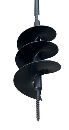

Die Frage nach dem Gewicht der Spannseilanker ist gut begründet obwohl rein optisch vom Foto her nicht gespart wurde, so scheint`s.
Es gibt hierzu eine Technik aus dem maritimen Bereich, wird gerne bei sandigen Meeresuntergrund genutzt wo ein Anker nur wie ein Pflug durch den Sand gezogen wird - jedenfalls wenn der Ankerplatz nicht Platz genug für eine lange Ankerkette bietet oder das Schiff nicht mit großem Radius um den Anker kreisen darf - bei Windrichtungs- oder Strömungswechsel z.B. Ebbe & Flut.
Die Technik besteht darin dass ein zusätzliches Gewicht auf halbem Weg vom Anker zum Schiff wie ein Puffer wirkt, der auf und ab sinken kann wenn durch Wellen oder Wind kurzfristig stärkerer Zug auf den Anker kommt wobei der Anker selber in einiger Entfernung davon unbeweglich am Boden bleibt.
Das heißt der Kettenabschnitt der vom Gewicht zum Anker führt liegt zumeist waagerecht am Boden und der diagonal zum Schiff hochführende Kettenabschnitt mitsamt dem Gewicht nimmt die meisten Zugkräfte auf, wird nur bei sehr starkem sporadischem Zug kurz leicht angehoben und sinkt durch sein Gewicht gezogen wieder zum Meeresgrund,.
Man könnte bei Bedarf also von den Spannseil-Gewichten des Mastes ausgehend am Boden radial verlaufende Stahlseil-Abschnitte verlegen die am Punkt der am weitesten vom Mast - also dem äußersten Extrem gelegen ist an im Boden verankerten Bodenankern befestigt werden wenn zu befürchten ist das bei Extrem-Wind so starke Kräfte auftreten dass die Spannseile die Gewichte über den Boden rutschen lassen könnten.
Letztlich sind die Seile diagonal verspannt wobei der Zug auf die Gewichte sowohl senkrechter als auch waagerechter Natur ist. diagonal eben und das könnte ein Verrutschen der Gewichte und damit Lockerung der Seile verursachen.

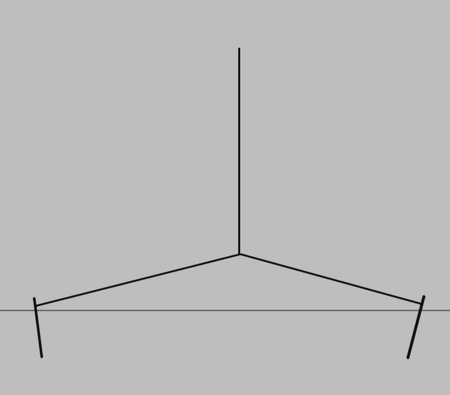

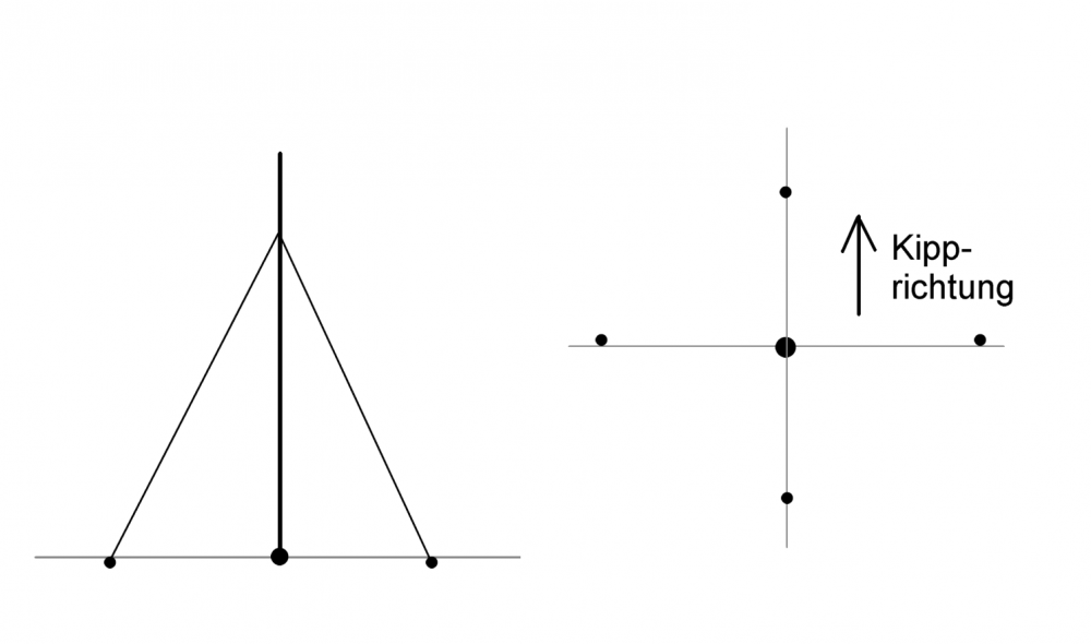

Wenn aus schon genannten Gründen 4-Seil Abspannung gewählt wird, so sollten die Gelenke der Seilanker in Höhe des Kippgelenkes oder geringfügig darunter liegen, keinesfalls darüber.
Wenn das nicht gelingt, kann man das korrigieren durch spezielle Anordnung der seitlichen Ankerpunkte zum Mastgelenk,
wie in der rechten Skizze angedeutet.
Es ist nämlich sicherer, wenn beim gemütlichen Hochleiern die Seitenseile ggf. etwas länger eingestellt werden müssen, weil sie sonst zu früh spannen, als wenn das bei einer schnellen Notumlegung erfolgen muss. Mal durch den Kopf gehen lassen!
Da 8x Verseilung mehr Aufwand macht als 6 kann bei Letzteren evtl. beim Aufrichten/Ablassen mit seitlichen Hilfsführungen gearbeitet werden.
Einfach mit ner Leiter in 3 bis 4 m Höhe seitlich 2 Plastikseile anschlagen und unten in Linie mit dem Mastfußgelenk jeweils 2 kräftige Heringe einschlagen, bzw. Schwerlastanker in die Betonplatte.
Bisher nur theoretische Erwägungen, denn mein Mastsystem mit Gesamthöhe 10m liegt seit 1 Jahr unbenutzt mangels Einsatzfall in der Garage.

vielen Dank für eucher Feedback, zu dem ich euch gerne die Antworten und Infos liefere. Eure Gedanken haben uns auf jeden Fall schon geholfen!
Betonklötze sind:
2x 1 Tonne (Fundament der Anlage und die Stelle wo die Handkurbel der Seilwinde befestigt wird)
2x 0.5 Tonnen (2 weitere Befestiungspunkte)
Zum Thema Genehmigungen:
Der Mast ist z.Z. eher für baugenehmigungsfreie Anlagen gedacht. Momentan gibt es meines Wissens keine HAWT (Horizontal Axis Wind Turbine) 1kW Anlage die nach IEC 61400-2 homologiert ist.
Es ist Teil der Entwicklung einer Windkraftanlage, die nach IEC61400-2 Zertifiziert wird.
Zum Thema 3 oder 4 Seile:
Das ist ein sehr guter Punkt. Aktuell darf man die Anlage nur bei niedrigen (<5m/s) Windgeschwindigkeiten aufrichten/ablassen.
Wir werden diese Anmerkung in die nächste Design-Iteration mitnehmen.
Zum Thema Windschatten:
Die angezeigte Anlage hat einen Durchmesser von 4.4m. Kleinere Anlagen (z.B. mit 2m Durchmesser) würden über die Gitterstruktur drehen.

Nur das was ich an Einschraubhülsen für den Boden gestern bei Obi gesehen habe, war nicht überzeugend.
Dazu hat mir Ardo folgendes geschrieben: "Mal bei Ebay unter "Handerdbohrer" wuseln!"
Zunächst war ich begeistert. Kommen doch da die Formen von Erdschrauben, welche an jene von Future-Energy erinnern.
Inzwischen bin ich nicht mehr ganz so happy, denn:
1. Sind die Handbohrer nur lackiert und nicht feuerverzinkt.
2. Haben die in der Mitte i.A. Rohre und kein Vollmaterial.
Wenn letztere oben offen sind, und eben nicht verzinkt, dann ist es nichts für längere Zeit.
Für 1-2 Jahre kann man vielleicht eine geteilte Lösung von metro verwenden, Bild anbei.
Der eigentliche Schraubenteil ist am Ansatzstück durchbohrt. Dort kann man mit der Seilbefestigung ansetzen.
Solche Lösungen sind weniger gut. Erzwingen sie doch u.U. durch die "Holzschraube" unten den Vortrieb, der als Erdbohrer gut sein mag, nicht aber als Erdschraube.
Der Vollständigkeit halber sollen noch Einschraubteller erwähnt werden.
Einen solch kleinen von Obi mit 120mm Teller 400mm tief eingeschraubt, haben 2 erwachsene Männer aus Grasboden nicht rausgehoben bekommen. Zugkraft geschätze 150 Kilo. 210 Kilo würde ich brauchen für meine Mastkonstruktion für ein 1,6m Windrad mit Gesamthöhe 10m.
Möglich, dass der Teller das auch aus hält. Müssten dann 3 Männer dran ziehen.
Hier geht es zum Thema:
Forum/cf3/topic.php?p=71402#real71402
Dort auch ein Link zu Haltekräften bei verschiedenen Böden.
Fazit:
Sie sind enorm.
Allerdings leiert man bei den geringen Schraubensteigungen bei z.B. 700mm Einschraubtiefe mit den Armen ewig.

Verzinkung macht bei Erdbohrern gar keinen Sinn. So zumindest meine Meinung nach. Sie bleiben ja normalerweise nicht monatelang in der feuchten Erde stecken.
Wäre eine Verzinkung drauf würd sich diese abschleifen bzw abschmirgeln das auch Steine und Sand im Erdreich sind.
Schaufeln aus Stahl für Baustelle und Garten werden die ähnlich beansprucht sind werden auch nie verzinkt und halten trotzdem gut 10-20 Jahre
Ich hab meine Löcher für die Abspannung damals ca 80 cm tief gegraben und im unteren Bereich verdickt ausgehölt um eine Birnenform mit dickeren Teller unten zu bekommen und dann mit Beton ausgegossen mit verzinkter Halteöse im Beton.

Beiträge: 4569
Re: Bitte um eure Meinung zu unserem Mast
Gepostet: 04.06.2024 - 22:15 Uhr  ·  #17
Ganz genau kann ich es mir nicht vorstellen, aber was geht, um eine ziemlich steile Zugkraft eher in die Waagerechte zu bringen, ist das, was man bei Schiffsleuten eine Hahnepot nennt, hochdeutsch Hahnenpfote, Hahnenfuß.
Skizze wie folgt:
Nur gibt es eben entsprechend dem Seileck eine Erhöhung der seitlichen Zugkraft an den Erdankern.

Q Che: "Nur gibt es eben entsprechend dem Seileck eine Erhöhung der seitlichen Zugkraft an den Erdankern."
Bei dieser Anordnung mit Hahnepot ja, das wäre ohne Gewicht am Punkt wo der Hahnepot sitzt auch sinnlos weil so einmal entstandene Dehnung oder Lose im Spannseil nicht zurückgespannt wird.
Ein Gewicht in der Mitte eines dann etwa doppelt so langen Spannseils als üblich eingehängt zieht dieses zum Boden, das Gewicht kann bei extrem starkem Winddruck leicht angehoben werden wenn die restliche Länge des Spannseil am Boden liegend noch weiter weg vom Mast zum Erdanker verbunden wird.
Auf diese Weise puffert das sich nur bei stärkster Belastung hebende und senkende Gewicht die Windstöße ab, das Seil bleibt immer schön straff gespannt, es entstehen keine Spielräume durch Streckung des Seils oder Nachgeben des Erdankers.
