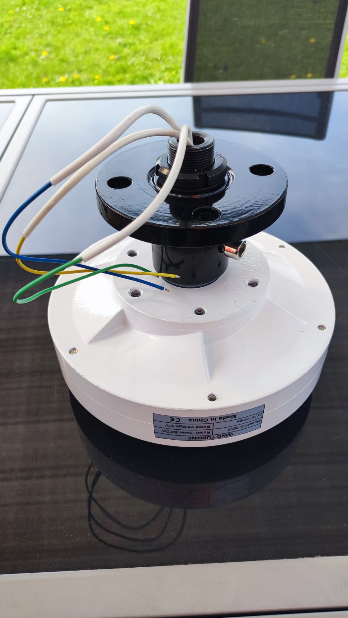

Es sind also je 12 Magnete .
Wie viele Spulen sind denn drinn, müsten 9 sein !
Wenn es auch 12 sind ist das der Fehler, die brauchen 16 Magnete!

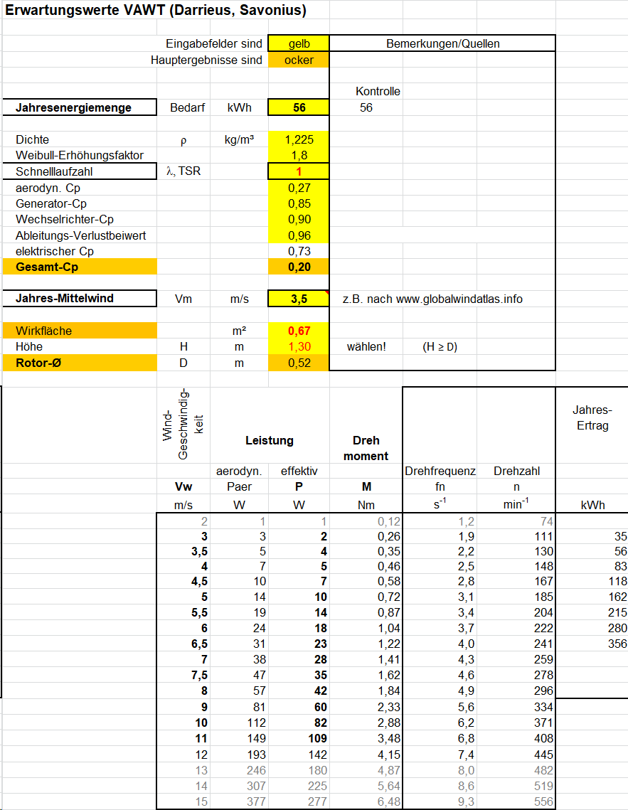

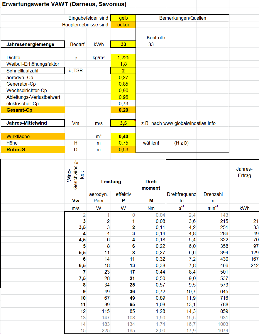

Bei 20 u/s müsstest Du auf 1200 u/min kommen. Glaube ich nicht.
Was bei diesem "Produkt" erwartbar wäre, wenn überhaupt, s. Anhang.
Hier zitiere ich mich selbst:
"Ansonsten ist das "Produkt" ein Beispiel für die alltägliche Internetkriminalität."
Ob Du das nach Öffnung des Generators allerding zurück geben kannst? Viel Glück!
Schreibe wenigstens ne vernichtende Rezension!
Siehe Bilder im ersten Post, man sieht nicht wirklich wie viele Spulen da drin sind und mehr möchte ich ihn nicht auseinander nehmen, da ich den dann definitiv nicht mehr zurück geben kann.

Wenn ich mir ähnliche Generatoren der Art anschaue, dann haben die in etwa folgende Werte:

Worin ich übereinstimme ist dass dieses Windrad auf keinen Fall in die Nähe der versprochenen Leistung kommen kann - das liegt alleine schon an der Baugröße.
Mit einer Flügelhöhe von 75 cm und einem Rotordurchmesser von etwa 50 cm erwarte ich keine Energieerträge im kw Bereich sondern bei einer typischen Windgeschwindigkeit die in Deutschland sehr häufig in Bodennähe bis 3 m Höhe anzutreffen ist nämlich 3 bis maximal 4,5 m/sec (in Spitzen) Watt Erträge im unteren einstelligen Bereich.
Und bei 11 m/sec Wind womit die Nennleistung erreicht werden soll - angeblich - da wäre ich mit meiner Schätzung bei 100 W schon beim Äußersten der Machbarkeit angelangt.
Aber wann hat man schon mal 11 m/sec Wind?
Also nur auf Grund der Baugröße von weniger als 1/2 m2 Fläche zum Wind. Ob es dann rein strömungstechnisch gut oder schlecht funktioniert - dazu habe ich keine so konkrete Meinung um zu sagen dass es nichts taugt. :-)

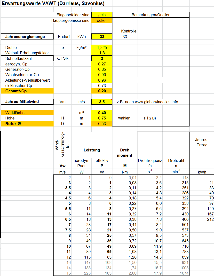

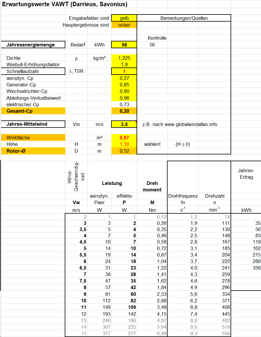

Wenn es dem hier entspricht, dann bei der Leistung weniger geschwindelt, aber eben auch, s. Anhang.

Wenn Ich die Spulen und Magnehe ansehe passen die nicht zusammen da es nach Trpetzspulen aussiet für Rechteckmagnete und nicht für runde !
Da wären die Spulen auch kreisförmig.
Also eine fehmontage verschiedener Systeme.
Und noch mal -- 16 Ohm sind nicht ein 12 V Generator sondern eher ein 220 V Generator.

Che`s Tabelle mit den Erfahrungswerten für Darrieus & Savonius kann man so stehen lassen.
Es ist erstaunlich wie wenig vielen Leuten bewusst ist dass die Energiedichte bewegter Luft nun einmal mit kleinen Windrädern nicht ausreicht um Stromkosten zu mildern oder Versorgungslücken der Solarpanele abzufedern. Vor allem auch weil der Wind nicht oft in genügender Windgeschwindigkeit vorhanden ist um das zu bessern.
Wenn man dann aber bedenkt dass es Standorte und Anwendungen gibt wo auch mit wenig Strom etwas bewegt werden kann, Led-Beleuchtung im Hühnerstall, Radio im Gartenhaus ohne Hausnetz, der Elektro-Weidezaun, die Gartenteichumwälzpumpe etc., dann bekommen auch so kleine Windräder ihre Anwendungsnische.
56 kwh Jahresertrag stand in Cheh`s Tabelle! Ich bin schon mit weniger ausgekommen, 56 kwh ist doch was!

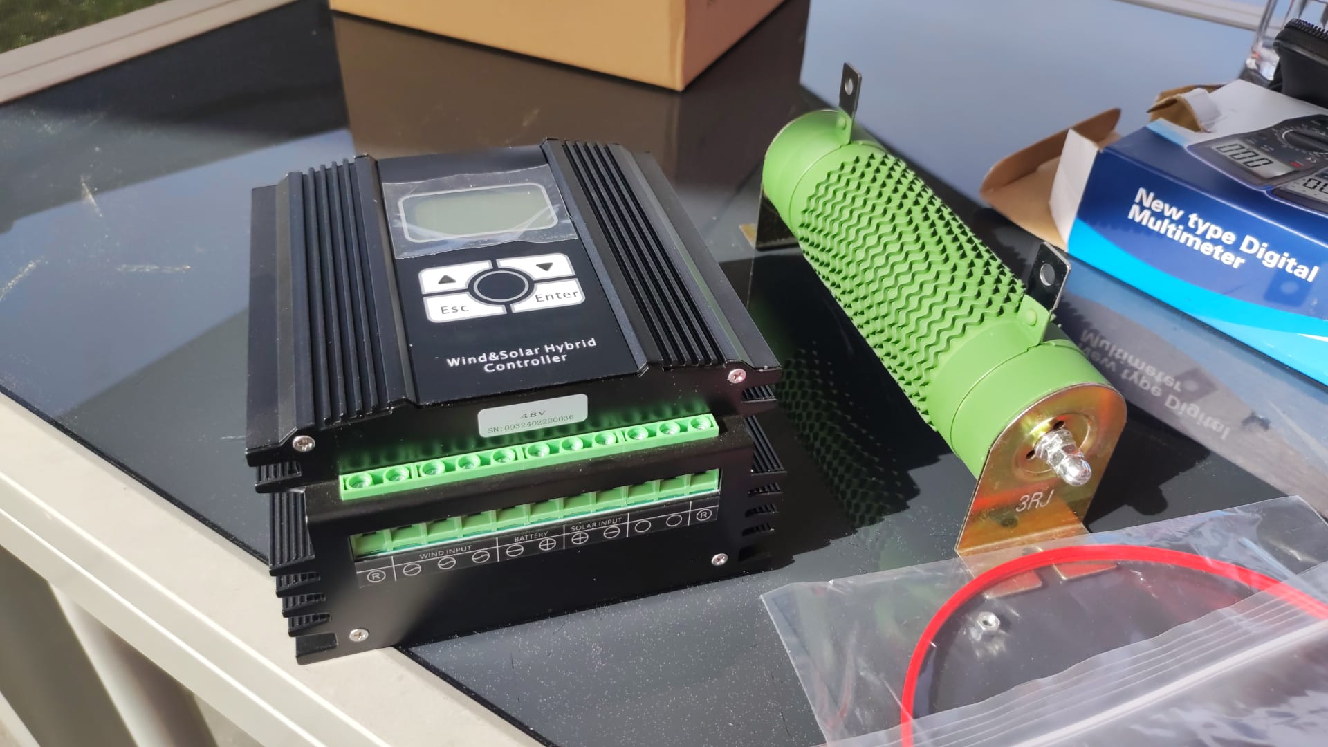

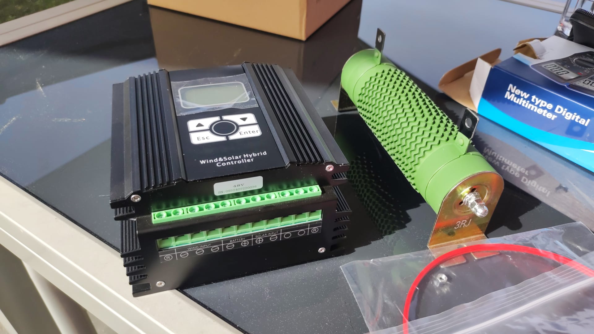

So, bin jetzt langsam am aufbauen vom neuen Generator und ich muss sagen, es sind WELTEN dazwischen!!! :o 👍
Der Generator ist mal locker 5x größer vom Volumen und Gewicht her. Interessanterweise messe ich zwischen zwei Adern an die 50Ohm. Wenn ich ihn aber ganz leicht andrehe, also mit der Hand, da geht die Spannung auf knapp 100V AC hoch! :o
Aber das aller crasseste ist der Kurzschluss Test, wenn ich nur zwei der 3 Phasen kurz schließe, kann ich die Welle kaum drehen, wenn ich alle drei kurz schließe ist es fast unmöglich die Welle zu drehen, wenn, dann nur seeeehr langsam!!! :o :o :o
Also dem nehme ich tatsächlich die 8k ab, wenn auch nur im Sturm, im Normalbereich könnte es durchaus 600-1000W Dauerleistung haben. 👍
Auch der Controller ist was ganz anderes, sehr viel größer, gekühlt, mit ordentlichen Anschlüssen, so muss das sein! :D
Sogar ein Dumpload ist dabei, wenn auch die Anschlusskabel dafür für meinen Geschmack etwas dünn sind...
Der Mast für die Blätter ist 120cm lang, also ordentlich Fläche für den Wind, bin echt gespannt auf das Teil und versuche es mal morgen anzuschließen... 👍

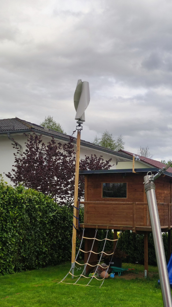

Habe das Windrad folgendermaßen testweise aufgebaut:
Das Teil läuft, es dreht sich, man sieht auch, dass der Controller das Ganze versucht zu regeln, ich habe nur keine Ahnung was der Regelt und ob der überhaupt mein Victron-System, an dem der 51.2V LFP Akku angeschlossen ist, zu bedienen.

"Dann taugt das Windrad nicht als Energiequelle !!!"
Ja was will man denn erwarten, wenn das Maststück für die Blätter nur 1,2m lang ist?
D 0,52m und damit A=0,62 m². Ne Black 300 hat immerhin einen Quadratmeter.

Hmm, ja, ich erwarte wirklich nicht viel von dem Windrad, aber wenn man dem Wind so viel Energie zuschreibt, dann möchte ich wenigstens etwas davon nutzen...
So, ich habe jetzt noch ein paar Tests gemacht, so wie von WL01 und Carl vorgeschlagen:
2x 12.8V LFP Akkus seriell: Die Drehgeschwindigkeit des Generators hat sich im Vergleich zum 51.2V LFP Akku halbiert. Der Laderegler hält die Spannung des Generators auf ca 21-23V was definitiv zu wenig ist. Beobachte direkt über das BMS, gleiches Verhalten wie beim großen Akku, es wird absolut keine Leistung in den Akku eingespeist.
1x 12.8V LFP Akku: Die Drehgeschwindigkeit des Generators hat sich wieder im Vergleich zu der vorherigen Konstellation halbiert. Er dreht jetzt ziemlich langsam, selbst beim starken Wind. Der Laderegler hält die Spannung des Generators auf ca 9-11V was auch zu wenig ist. Gleiches Verhalten, es wird absolut keine Leistung in den Akku eingespeist.
1x 12V Blei Akku: Habe noch in der Garage einen älteren Blei-Akku ausgegraben und an den Controller angeschlossen. Der Laderegler hält die Spannung des Generators auf wieder ca 9-11V was selbst für einen Blei-Akku zu wenig ist. Habe jetzt nur die Anzeige am Controller selbst, er zeigt jetzt zumindest ab und zu eine kleine Leistung bei der Ladeleistung an, im 1-10W Bereich, gut, war auch nicht viel Wind, bei den anderen Tests wurden da aber immer 0W angezeigt.
Ich habe jetzt in mehreren Anleitungen, die ich für diesen Laderegler gefunden habe, gesehen, dass dieser eine RS-232 Schnittstelle hat und man wohl mit einem USB-RS232 Adapter sich dran verbinden und ihn konfigurieren und anpassen kann, es soll wohl eine Windows-App dazu geben. Siehe Bild vom Controller weiter oben, kennt einer den? Von außen sehe ich keinen Anschluss muss wohl was intern sein... Aber irgendwas muss es da geben, irgendwie müssen die ihn ja auch programmiert haben... 🤔
Edit: Hier, diese Anleitung zB passt extrem gut zum Controller den ich habe: 400W_12V24V_controller_user_manual
