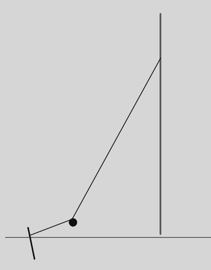

Das mit den Betonklötzen ist Sache der berechnung und evtl. des Tests.
Bei Reibwert von 1 braucht man beim Gewicht von 1 Tonne (die sie ja haben) auch seitlich 1 Tonne, um sie weg zu schleifen.
"oder 2.ten Gewicht weit außen"
So viel mehr Raum für die Verspannung muss das garnicht sein, wenn es in der Art wie folgt angeordnet ist.
Seilstück zum Erdnagel kann man sogar noch verkürzen.
Re: Bitte um eure Meinung zu unserem Mast
Gepostet: 09.06.2024 - 01:19 Uhr  ·  #24
Ich kann mich im Moment nicht entscheiden welche Lösung die bessere ist.
Einerseits beruhigt so eine Last am Halteseil das ganze, und wirkt ausgleichend.
Andererseits mögen Lager keine Lageveränderung unter Höchstdrehzahl wo eine enorme Last durch die Masse des Repellers vorhanden ist. Die Sturmsicherung der WKA wird das ähnlich sehen, die will auch lieber auch keine Lageveränderung.
Was ist Sinnvoller? Jeder kann selbst entscheiden. Gehts darum die schwach dimensionierten Anker zu entlasten ist das eine passable Lösung um akute Spitzenlasten abzufedern, gehts darum das die WKA sauber und ohne unnötige Bewegung die Unruhe reinbringt über x Jahre läuft glaub ich nicht so.
Was solls, jeder hat sein Konzept und muss das ganze drauf abstimmen
Lg Hans
Gepostet: 09.06.2024 - 12:15 Uhr  ·  #25
Wenn erst einmal die Seile so weit ausgeleiert sind dass der Mast ein gewisses Spiel hat kann das noch schlimmer wirken weil er plötzlich ruckartig in die Verspannung fallen kann.
Vielleich nur ein paar Zentimeter, es bleibt aber immer ein Ruck während es mit einer Federung (gleich welcher Art, Stahlfeder oder Gewicht) relativ weich vonstatten geht.
