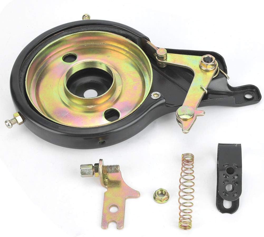

Wenn der Rotor am Finalen Platz ist komme ich nicht mehr so leicht dran zum mechanischen Blockieren, vor allem dann nicht wenn schon Sturm ist. Auch denke ich, oder bin mir ziemlich sicher das der Generator auf Kurzschluss das nicht lange aushält.
Weiß jetzt natürlich auch nicht ob der Generator den so stark abbremsen kann das er nicht überdreht.
Ließe sich natürlich auch mit einer Fahrradhinterradbremse verwirklichen:

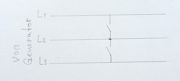

Eigentlich müsste so ein Windrad durch Generatorkurzschluss still gesetzt werden können.
Das gelingt schon mit 2 Schaltern.
Kann man einen sog. Serienschalter nehmen, und beide Wippen zugleich bedienen.
Beispiel Feuchtraum-Serienschalter.
Ob das kleine Generatorchen das leistet musst Du ausprobieren. Wenn nicht, muss ein stärkerer ran.

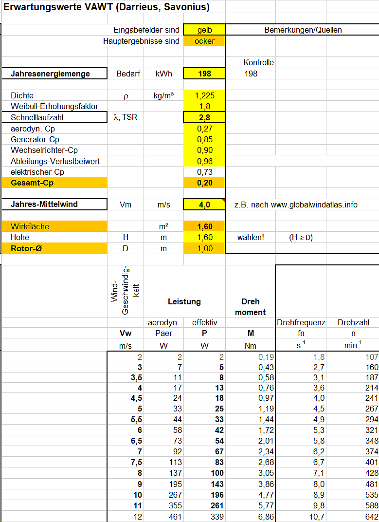

Im Anhang mal noch die gewünschte Überschlagsberechnung.
Sind Arbeitsdrehzahlen. Im Leerlauf bei 11 m/s also schon über 1000 u/min möglich!
Ich hoffe, die Auswuchtgewichte sind so gesetzt, dass sie durch die Fliehkraft nicht weg fliegen können.
Ich denke, dass die Drehzahl bei der Arbeitsdrehzahl von 9 m/s gedeckelt werden muss, also bei ca. 500 u/min.
Dazu kann ein Akku nach dem Gleichrichter schon Wesentliches leisten, durch seine nehezu konstante Spannung.
Muss allerdings auch dafür gesorgt werden, dass weiterhin ausreichend belastet wird, wenn der Akku voll ist.

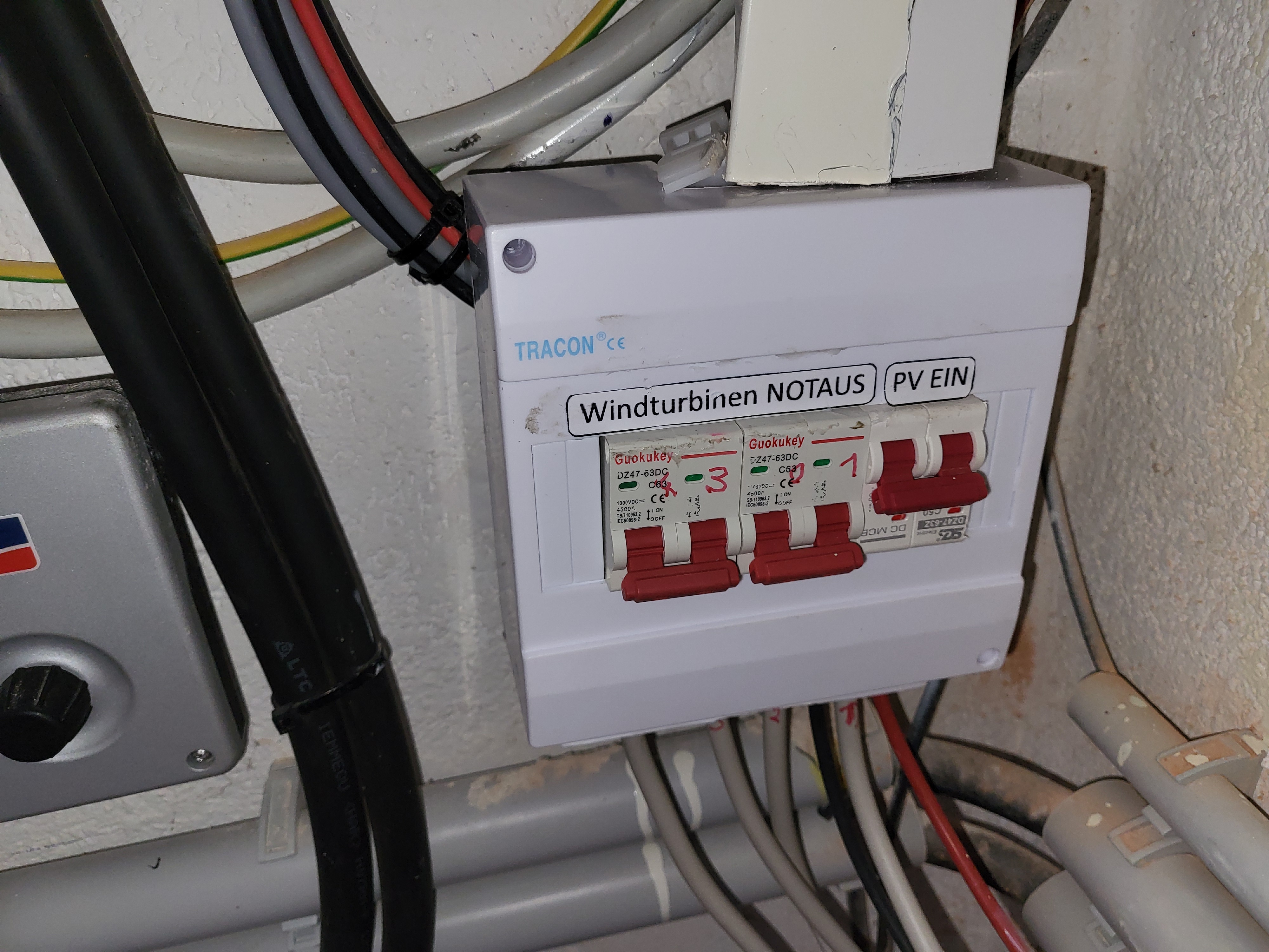

Habe diese Schalter bei meinen vier Windturbinen im Einsatz, allerdings werden da nur jeweils zwei Phasen kurzgeschalten, aber es reicht zumindestens bis 9 m/s, um die Räder (fast) zum Stillstand zu bringen. Zugegeben bei Vertikalläufer!
NotAUSStalter Windräder

Re: Darrieus Rotor
Gepostet: 11.01.2024 - 16:52 Uhr  ·  #124
Man schaltet 2 Phsen an die dritte, dann sind alle Kurzgeschlossen.
Oder einzeln an den Sternpunkt wenn vorhanden, ist meist nicht der Fall, also alles richtig mit 2 Schaltern.
gruß Aloys.

Danke für die Info jetzt muss ich dann erst mal messen
Das mit der Fahradbremse müsst ich mir mal genauer anschauen.

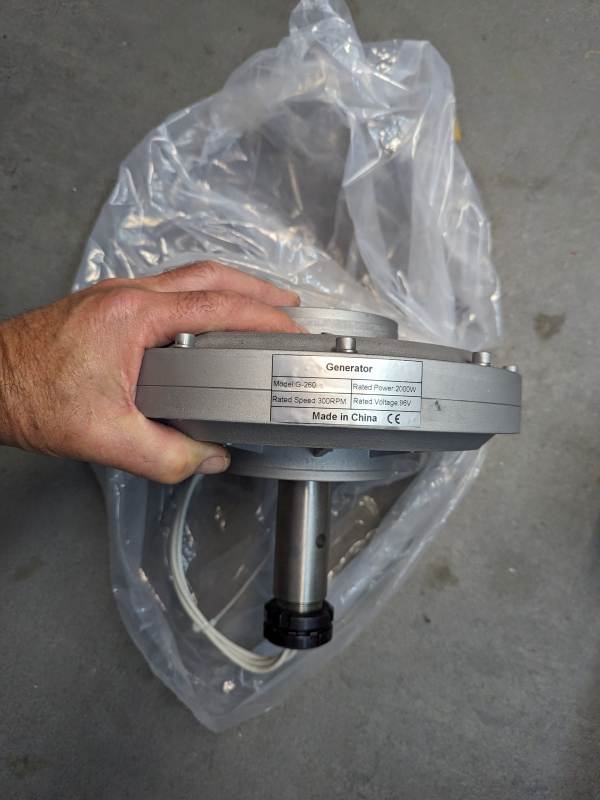

NACA0020 mit neuen Leistungsstarken Generator
Gepostet: 21.06.2024 - 22:57 Uhr  ·  #126
Hallo zusammen, länger nichts geschrieben, aber habe immer meinen Darrieus beobachtet und gemessen.
Nachdem ich die Blätter nochmal Nachgewuchtet habe, auf unter 1 Gr. genau läuft er auch super ruhig, keine Vibrationen oder Geräusche. Der Aufbau ist super stabil und hält auf alle Fälle bis 10er Wind und 500RPM, Aber da biegen sich dann die Blätter schon. Der kleine Generator ist halt noch immer mein Problem , aber das wird jetzt behoben.

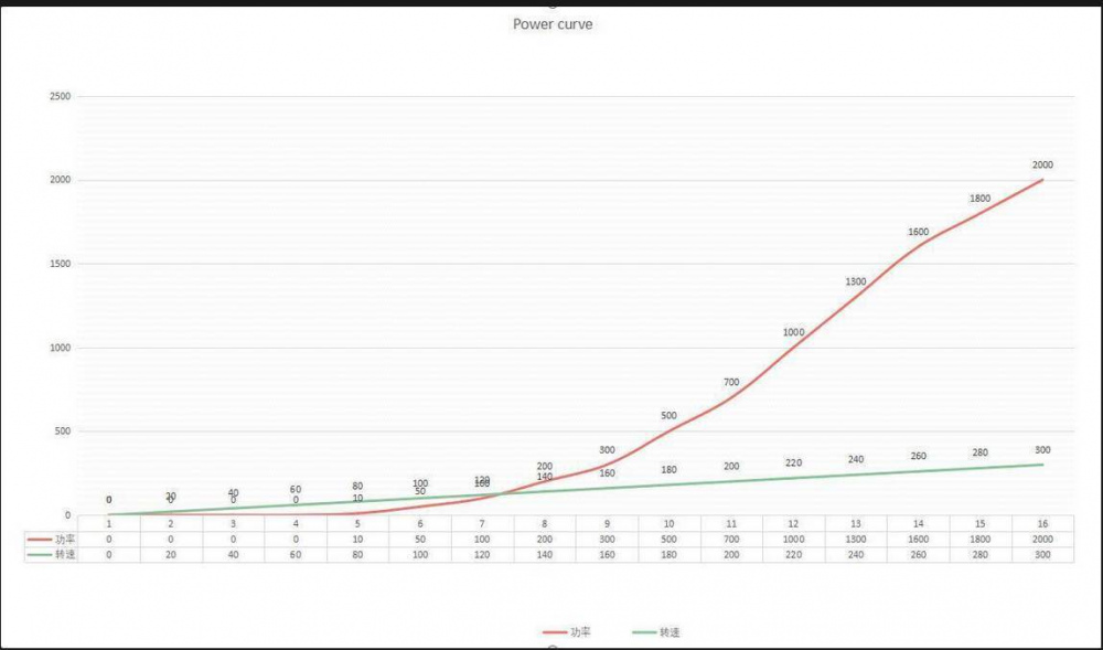

Habe letztes Jahr noch mit Hilfe von euch einen Generator ausgesucht und dieser ist im Frühjahr dieses Jahres gekommen.
Und hier die Leistungskurve:
Leider habe ich keine Kurve für die Spannung bekommen.
Dieser benötigt natürlich jetzt wesentlich weniger Drehzahl, dafür mehr Drehmoment.

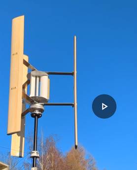

Mein Gedanke wäre jetzt anstelle von 3 Rotorblättern auf 4 Rotorblätter zu gehen und den Savonius weg zu lassen.
Der Aufbau soll wieder so sein wie aauf dem Bild
Also nicht mit schrägen Streben, sondern so wie in diesm Bild, ist sehr steif und Drehzahlfest.
Der Generator wäre dann in der Mitte und die Welle nach oben und unten wird verlängert.
Die Rotorblätter sind jetzt 1,6m Lang und Rotorkreis ist 1m
Würde diese Rotorblätter jetzt übernehmen und noch eins dazu machen.
Was meint Ihr Funktioniert das so wie ich es meine ??
Lg Kalle

"Der Generator wäre dann in der Mitte und die Welle nach oben und unten wird verlängert."
Also der Generator nicht so wie im Bild? Ist das schon Dein Rotor auf dem Bild oder irgendein Beispielfoto um so die waagerechten Streben zu illustrieren?
Gegen waagerechte Streben spricht nichts. sie fangen optimal die Fliehkräfte auf. Waagerecht muss dann nur auch das Gewicht und den Einfluss der Schwerkraft abfangen, also stark genug sein.
Also nicht mit schrägen Streben, sondern so wie in diesem Bild, ist sehr steif und Drehzahlfest.
Was meint Ihr? Funktioniert das so wie ich es meine ??
Das Problem ist, dass die festen Verschraubungen für unten auf dem Generator (oben) sitzen, und da haben eben nur exakt 3 Verstrebungen Platz. Exakt das selbe mit der Verschraubung oben.
Wenn Du zusätzlich den Generator dort platzieren möchtest, wo derzeit der Savonius sitzt, verlierst Du einerseits den Anlaufschwung (brauchst also eine höhere Windgeschwindigkeit, damit sich der Rotor in Bewegung setzt) und andererseits hast Du von "unten" keine Befestigungsmöglichkeit, denn der Generator muss unten mit der Welle schon am (festen) Mast sitzen. Da müsstest Du eine X Konstruktion verwenden, was aber wieder die Stabilität schwächt.
Gut im Prinzip geht das alles, allerdings müsstest Du sehr viel flexen und sehr viel schweißen, was aber wieder ziemliche Unwucht erzeugt.
Und der gekaufte Generator ist, soweit ich gesehen habe ein 96V-Gerät, der wird sich m.A. nach, bei einem 48V-Akku ganz schön einbremsen und keine hohe Drehzahl erreichen.
Nur so meine Überlegung dazu.

Re: Darrieus Rotor
Gepostet: 22.06.2024 - 18:31 Uhr  ·  #129
Das 3te Bild ist mein umgebauter China Rotor, mit dem windigen Generator, Diese Blätter würde ich jetzt übernehmen.
Der Savonius hat nicht wirklich Kraft, er bringt wirklich nur das ganze aus dem Stehen zum laufen, und dann greifen halt die Darrieus Blätter.
Darum mein ansinnen mit 4 Blätter, dann muss er doch sicher anlaufen auch ohne Savonius .
Mit dem 4ten Blatt hab ich dann natürlich auch mehr Fläche wo der Wind angreifen kann, ? Drehzahl wird ja dann wesentlich geringer ausfallen weil der Generator ja auch wesentlich mehr leistet.
Oder ist meine Gedankengang falsch ????
lg Kalle

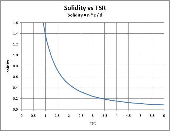

Kann sein, aber Du musst folgende grundlegende Grafik beachten.
Als bezüglich Cp optimale TSR hat sich ca. 2,8 erwiesen.
Ist zu viel Fläche verbaut, läuft die Mühle zwar eher an. Geht aber die TSR dabei wesentlich unter 2,8 in Richtung 2 oder gar darunter, ist der Cp so jämmerlich, dass es nur noch als Kunst am Bau taugt.
Das ist das Schicksal der kleinen Darriei mit vergleichsweise sehr breiten Blättern, wie wir sie aus CN kennen.

also die optimale TRS ist abhängig von: Sehnen Länge Rotorblatt, Durchmesser bzw Laufkreis Rotorblätter und RPM ? richtig ?
LG Kalle
Beiträge: 4565
Re: Darrieus Rotor
Gepostet: 23.06.2024 - 22:39 Uhr  ·  #139
Von der RPM nicht, oder war die in der Grafik irgendwo in einer Gleichung enthalten? Die Blattzahl mit n aber schon!

kann mir jemand diese Formel erleutern, bin nich wirklich gut in Formeln
solidity=n*c/d
n = Blattzahl
d denk ich Durchmesserr
c= ?? evtl. Sehnenlänge Rotorblätter ??
sorry vieleicht für eine Dumme Frage
