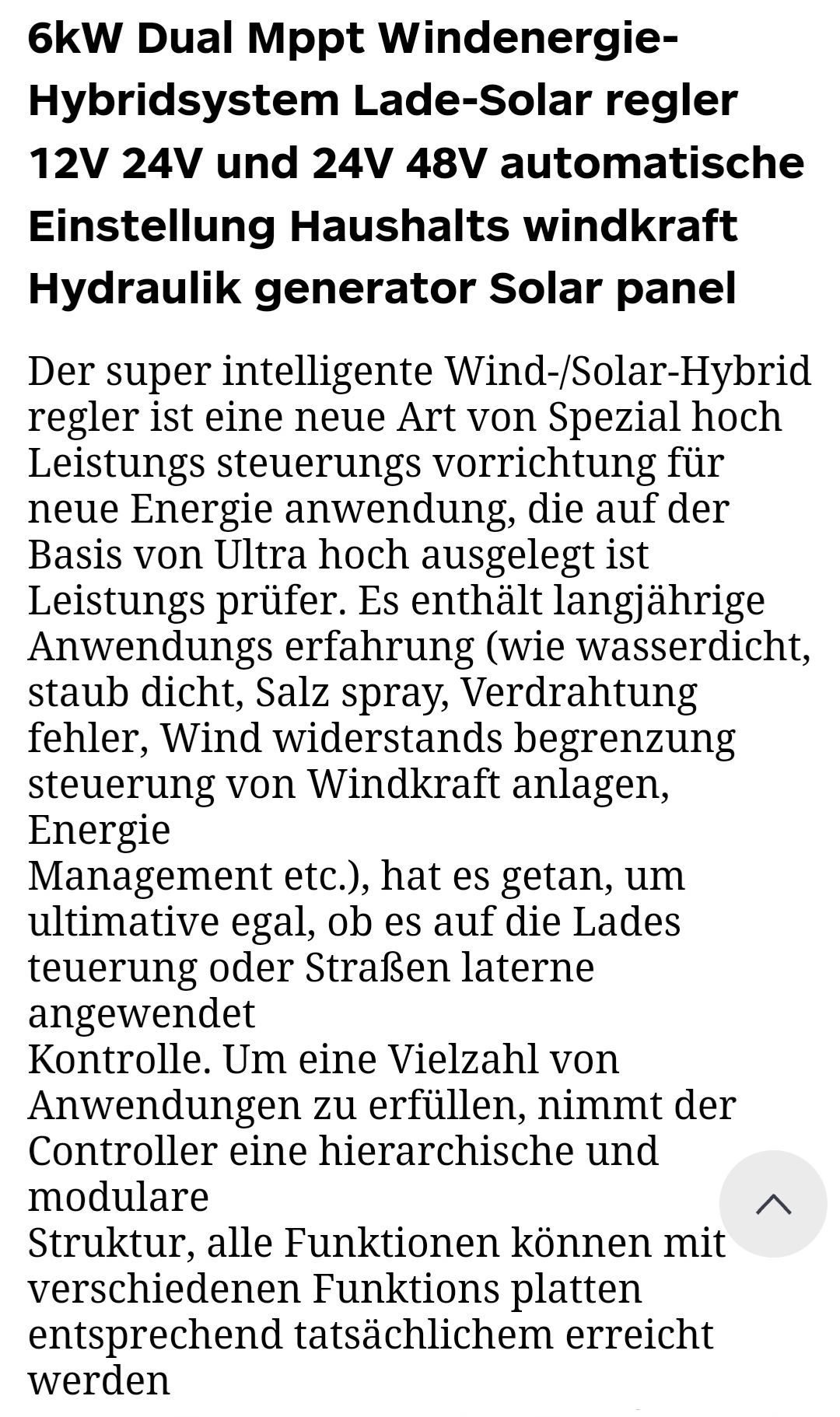

So wie ich die Beschreibung des hier genannten Laderegler deute, hat auch dieser für das Windrad nur eine Boost Funktion um im unteren Drehzahlbereich schon Energie ernten zu können, also genau so wie der von mir verwendete Laderegler für unter 150€.... aber ich lese gespannt mit, gerne lass ich mich positiv überraschen.
Gruß Jörg
