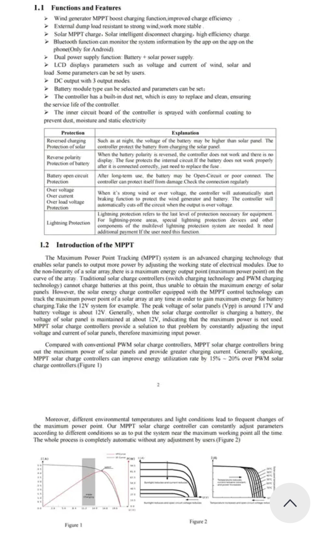

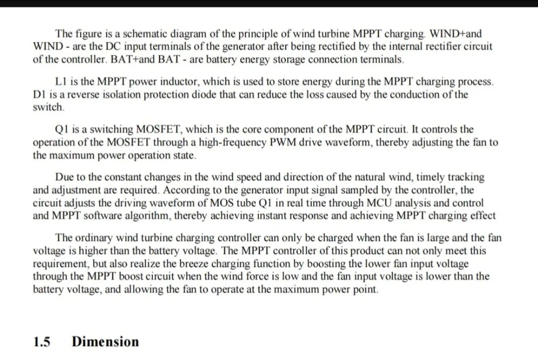

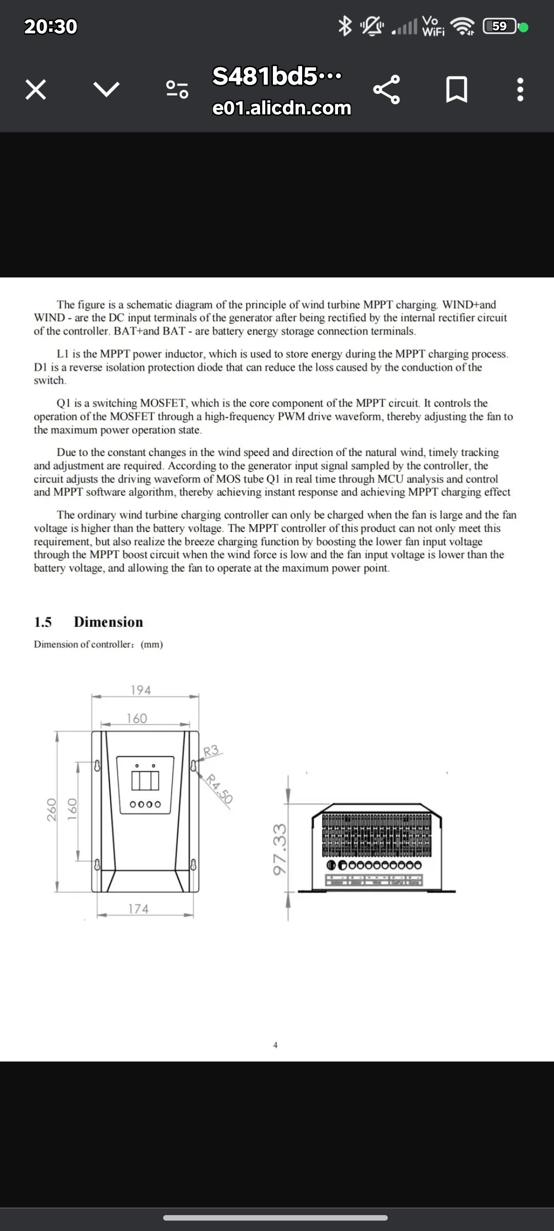

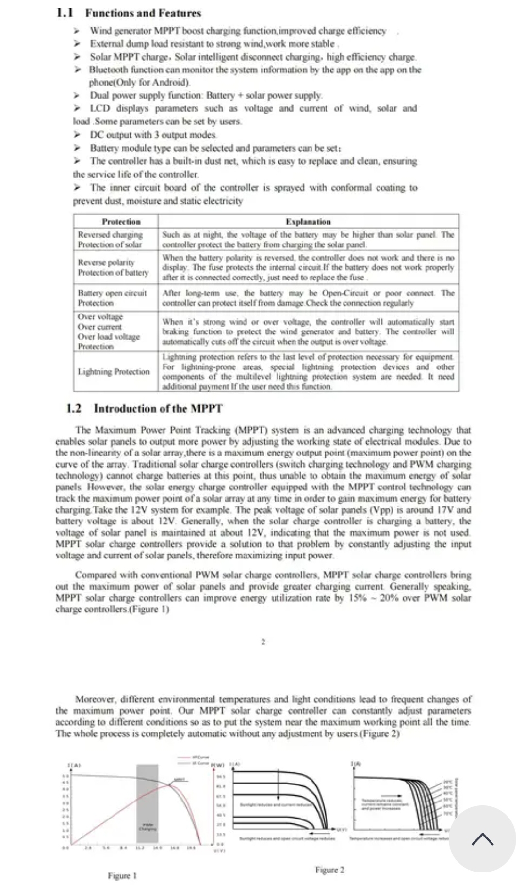

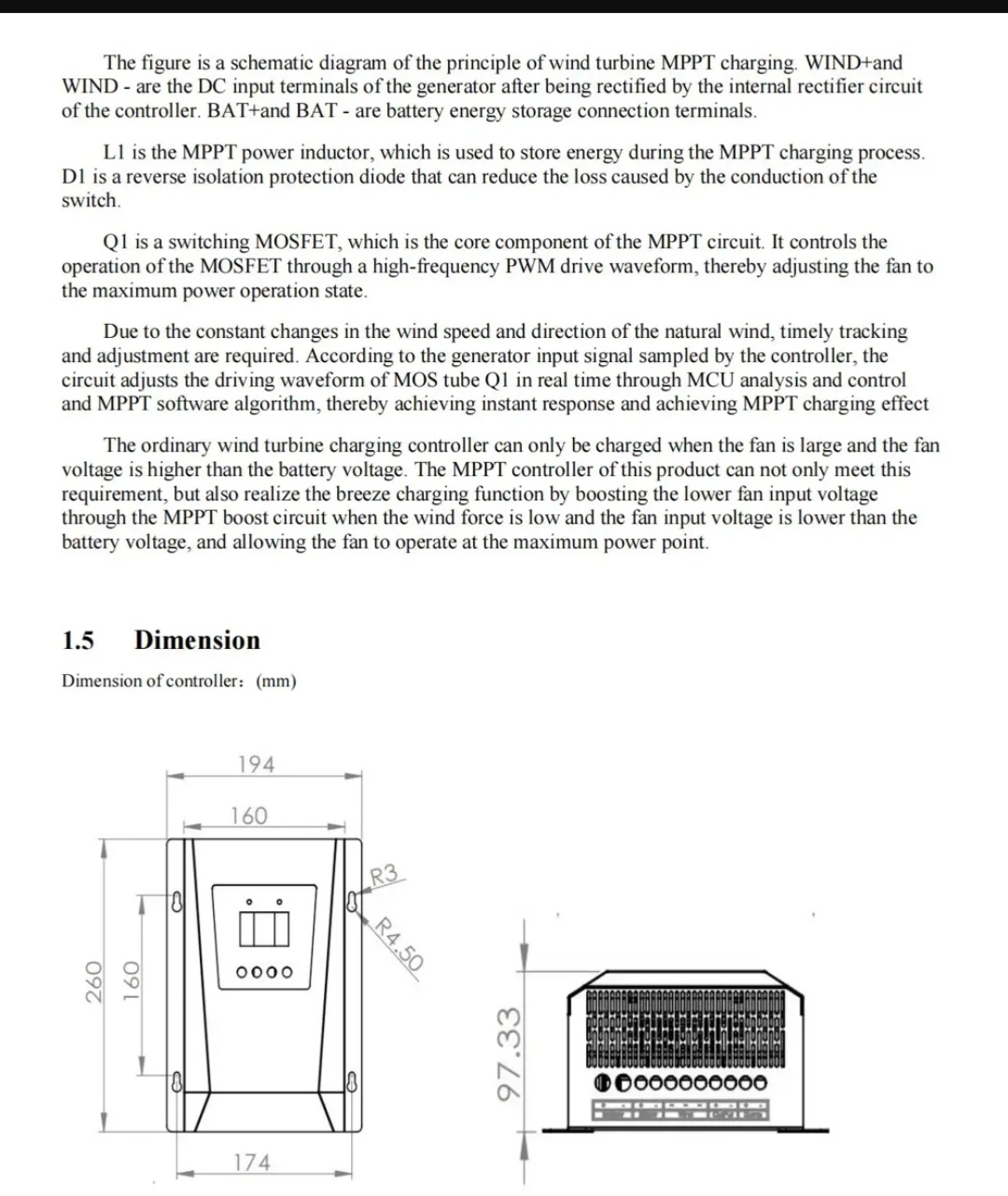

Hallo, da ich ja mit dem El.... 3 nicht wirklich zufrieden war, habe ich mir in Tschechien (Eb...) einen leistungsfähigeren Generator gekauft und eine große Savonius Turbine gebaut.
Leider funktioniert das mit diesen kleinen Fake MPPT Laderegler nicht richtig. Auch mit Gleichrichter und Upstepper war es nicht das gelbe vom Ei.
Die Turbine wurde immer zu stark abgebremst.
Jetzt habe ich mir bei Ali........ diesen Hybridladeregler gekauft. War in fünf Tagen da und kostete nicht mal 130 €.
Ich habe nur das Windrad angeschlossen, kein Solar.
So wie es bis jetzt aussieht funktioniert MPPT.
Es gibt kein abruptes Abbremsen mehr und es wird durchgängig (solange man dreht) geladen, was mit den kleinen Laderegler nicht funktionierte.
Leider ist hier schon einige Zeit zu wenig Wind deshalb muss mein Sohn zum Testen die Windturbine drehen.
Diese Hybridladeregler gibt es auch baugleich mit gelber Blende.
Meine Frage ist, hat vielleicht jemand von euch einen solchen Hybridladeregler oder muss ich warten bis hier genug Wind ist um den Laderegler richtig testen zu können und um ganz sicher zu sein dass MPPT Wind funktioniert.
HG Moonk

So wie ich die Beschreibung des hier genannten Laderegler deute, hat auch dieser für das Windrad nur eine Boost Funktion um im unteren Drehzahlbereich schon Energie ernten zu können, also genau so wie der von mir verwendete Laderegler für unter 150€.... aber ich lese gespannt mit, gerne lass ich mich positiv überraschen.
Gruß Jörg
