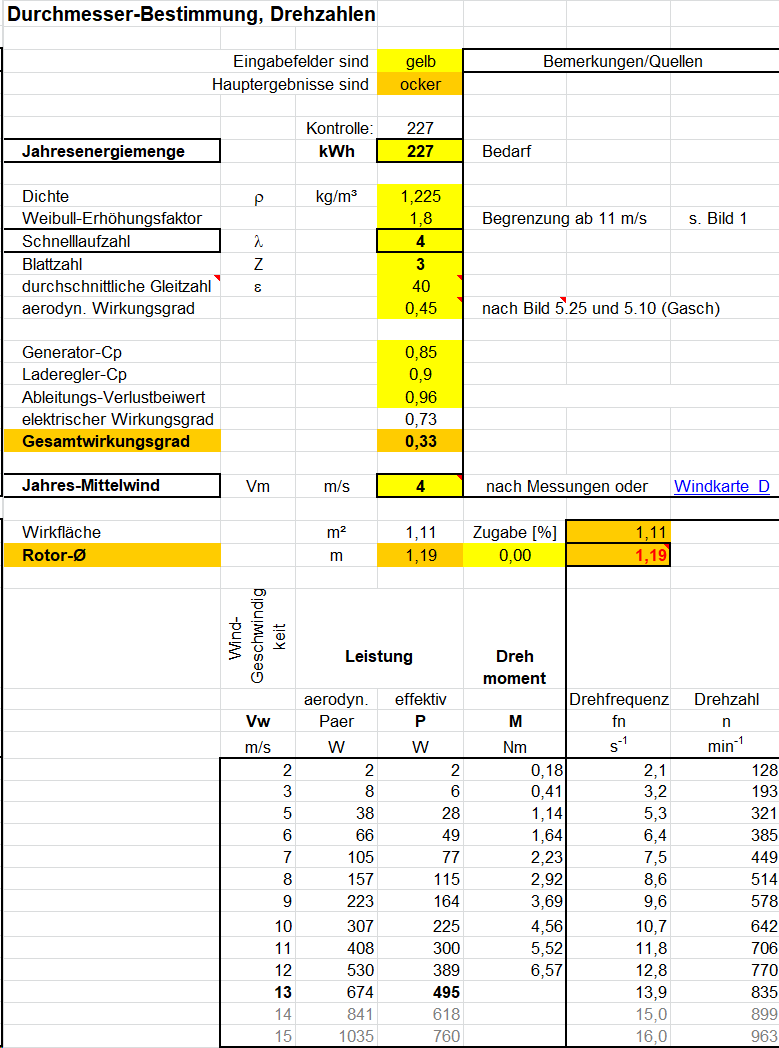

Hallo Rainer,
das kommt darauf an, ob im Leerlauf bei 3 spätestens 4 m/s etwa 35,6 V AC (Wechselspannung) zwischen 2 Phasen zu messen ist.
Dann würde ein SUN-1000 G2-WAL 22 bis 65 V DC geigent sein, ca. 450 EUR. Der beginnt bei etwa 24V DC ein zu speisen.
Braucht aber ne angepasste Übertragungskurve. Da könnte ich behilflich sein.
Die 35,6V AC aus folgender Rechnung:
24V AC / 1,35 = 17,7V AC; *2 da im Leerlauf etwa doppelte Betriebsdrehzahl.
Ich befürchte, dass das bei einer 12V Ausführung nicht gegeben ist.
Dann bliebe Laden eines kleineren Li-Akkus, falls der mitgelieferte Laderegler funktioniert.
Vom Akku kann man auch ins Netz einspeisen. Sogar nach Umparametrierung mit dem selben WR.
Nur muss das meines Wissens nach dann ein 24V-Akku sein.
Im Anhang noch, was von diesem Windrad in Etwa erwartbar ist. Habe bezüglich Rotor-D EXCEL auf Jahresenergiemenge zurück rechnen lassen. Wenn der Jahresmittelwind unter 4 m/s (schlechter Standort) dann ist die noch wesentlich geringer.
500W bei 13 m/s scheinen praktisch sogar möglich
