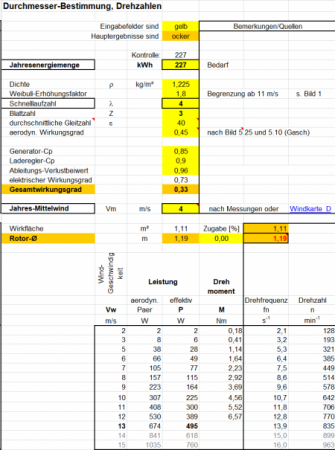

Im Anhang noch, was von diesem Windrad in Etwa erwartbar ist. Habe bezüglich Rotor-D EXCEL auf Jahresenergiemenge zurück rechnen lassen. Wenn der Jahresmittelwind unter 4 m/s (schlechter Standort) dann ist die noch wesentlich geringer.
500W bei 13 m/s scheinen praktisch sogar möglich
