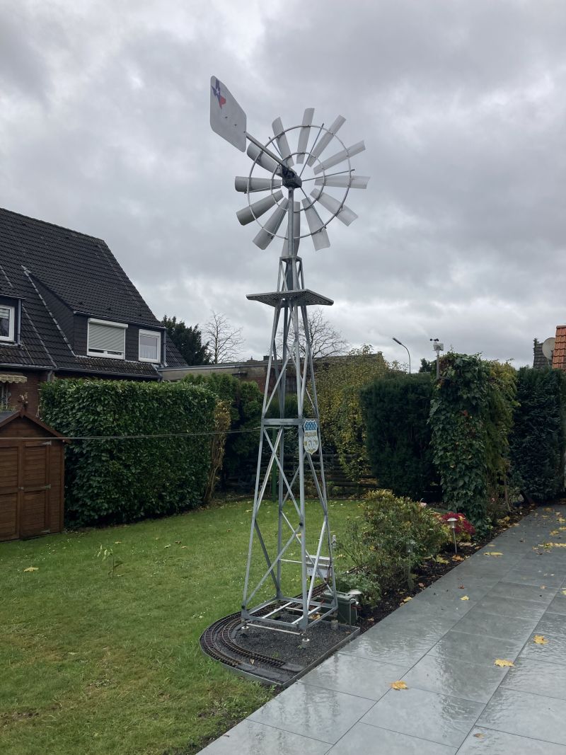

Gute Idee mit dem Spielzeug, ist es ja auch für mich, allerdings hat es schon ganz schön Kraft, wenn es richtig dreht. Die Rotorvergrößerung hat schon richtig was gebracht. laut ist es wirklich nicht, procktisch gleich Null, nur ab und zu gibt es ein leichtes "Scheppern", so als wenn Blech etwas schwingt. Das ist allerdings für die Nachbarn kaum Hörbar. Einzig was vielleicht etwas störend wirkt ist der Schattenschlag des Rotors, wenn die Sonne ihn trifft, da die Drehzahl ja nur zwischen Null und ca. 120 Umdrehungen liegt. Und sicher im Garten sind die Windbedingungen alles andere als gut. Als Anhang mal der aktuelle Stand.
Beste Grüße
Karl Heinz

Ach Karl Heinz, vermutlich wirst Du eher neue Freunde finden mit Deinem Westernwindrad! So ein schönes historisches Modell!

Ja,
aber erst mit Furl-System, bei dem der Rotor bei zu viel Winddruck aus dem Wind gedreht wird, sind sie auch richtig sturmsicher.

Na ja, bei den im vorhandenen Klimawandel zu erwartenden Stürmen die noch kommen können...
Das hohe Drehmoment des Western Windrades macht es schwieriger das Windrad bei Sturm nur elektrisch durch Kurzschluss abzubremsen vor allem bei Extrem - Wetterlagen.
Es gibt ja auch noch den Wetterbericht und provisorisch ein Seil zum Festbinden des Rotors am Mast und mit zweitem Seil die Fahne am Boden irgendwo um das Westernrad aus der zu erwartenden Windrichtung zu drehen und fixieren.
Das sollte vielleicht ohne großen Aufwand machbar sein geht leider nur manuell im Gegensatz zum Furlingsystem. Aber das jetzt noch einbauen ist schon etwas aufwendig. Vielleicht im nächsten Frühjahr/Sommer wenn es draußen angenehmer zu arbeiten ist?
Man kann sicherheitshalber jetzt schon ein Seil hinten an der Fahne festbinden und bis zum Boden herunter frei hängen lassen damit es im Notfall schnell mit einem Weiteren Seil zur Verlängerung verknüpft und etwas weiter weg irgendwo so belegt werden kann dass das Windrad aus dem Wind gehalten wird. So würde ich das machen und trotzdem bei Sturmwarnung auch die drei Phasen des Generators kurzschliessen. Evtl mit einem 3 Phasenschalter zwischen Ladekontroller und Windrad .
Wäre wirklich schade wenn bei Sturm das Rad zerlegt wird.
