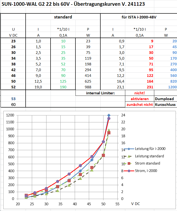

an WR SUN-1000 G2-WAL-22 bis 65V trotz editierter Kennlinie buchstäblich garnichts gebracht hat,

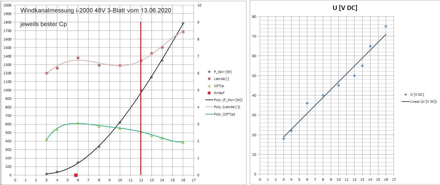

da in einer Windkanalmessung von 2020 die 3-Blatt Version erst bei 5,8 m/s an lief.

Ergebnisse der Windkanalmessung für den 3-Blatt Rotor s. Anhang. An die angelehnt die Übertragungskennlinie für den WR.
Spezielles Ergebnis aus dem Windkanal:
Wenn nicht bei 50 bis 60V der Generator auf Kurzschluss gesetzt wird, dann leistet er ca. 1000W bei 12 m/s,
geht die Mühle bei weitem Windanstieg durch und ist nicht mehr zu bremsen.
Daher ist der SUN-1000 der Richtige, mit seinem niedrigen Spannungslevel. (Kurzschluss hier Softkurzschluss mittels Dumload)

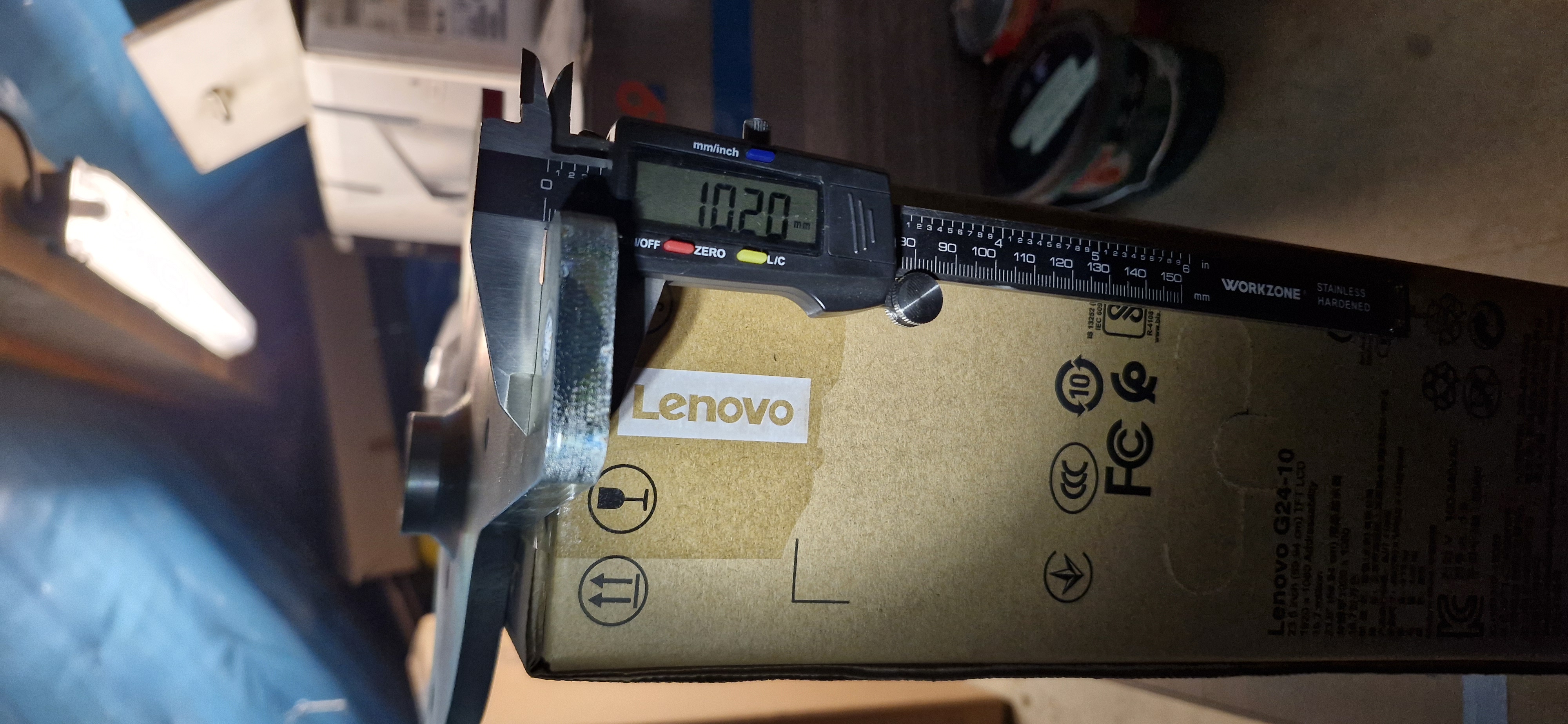

Hab nachgeschaut, 10,2mm ist meine 3er Nabe. Bild anbei. Irgendwo bei meinen Youtube Videos vom Wechsel 3 auf 5er hatte ich das auch videotechnisch hinterlegt.
Meine 5er hatte ja nur 5mm und ich hab dann die 5mm Verstärkungsplatte Strahlschneiden lassen und mit drüber gebaut. Masskizze dazu auch hier in meinem Thread oder auf meinem kleinen unkommerzen uTube Kanal: https://youtube.com/@forum9919?si=GdB7HZjDhovZop_W
3 Nabe aus 2023

Ob eine andere WR-Kurve schon die Lösung ist, mit mehr Leistung bei den jeweiligen Spannungen, da bin ich mir derzeit unsicher.

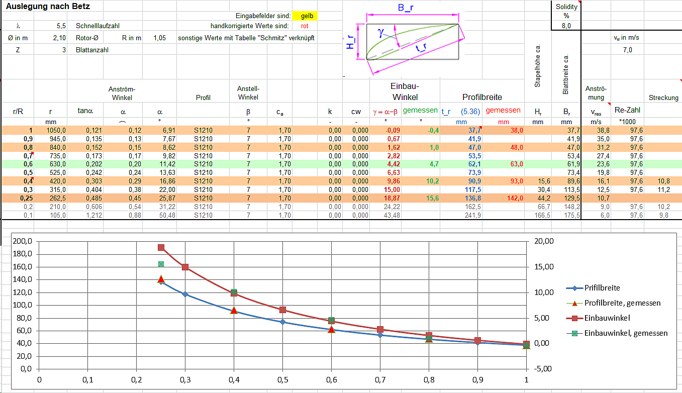

Werde die Winkel mal ausmessen, und mit einem EXCEL-Entwurf vergleichen.

Wie schnell man aber rechnerisch zu negativen Blattwinkeln kommt, will ich im Folgenden am Beispiel vom Profil NACA 4412 aufzeigen. Ein Profil mit durchaus erklecklichen Nieder-Re Eigenschaften. Sieht so aus:
Die Simulation in QBlade für Re 150.000 ergibt Folgendes:
Rechts die Polare der sog. Gleitzahlen, ein Gütekriterium bei entsprechenden Anstellwinkeln.
Nun könnte man auf die Idde kommen, beste Gleitzahl bei 8° Anstellwinkel. Also rein in ein EXCEL-Sheet, in dem die 3 Gleichungen verarbeitet sind, auf die ich verwiesen habe - Blattauslegung nach Schmitz.
Und schon hat man an der Blattspitze negative Einbauwinkel, rot eingekreist.
Allerdings auch sehr schmale und damit auch dünne Blätter, was den CFO freuen wird,
denn man kommt mit minimalstem Blattaufwand aus.
Wenn sich dann keiner zurück lehnt und sagt, Momentchen mal, dann haben wir doch an den Blattspitzen negative Anlaufmomente, oder der sich nicht durchsetzen kann, wird es so gebaut.
Was erfolgen muss ist eine Reduzierung des Anstellwinkels auf 6° und zur Blattspitze hin nochmal weiter. Im Folgenden grün eigekreist.
Immer noch gefällige Blattform, allerdings breiter. An der Blattspitze 56 zu 39 mm, was zusätzlich dem Anlauf zugute kommt.
(Zur Blattspitze hin fast unverwunden. Mag mancher denken, ist ja falsch. Ist aber mathematisch und physikalisch richtig.)
Kann auch sein, dass Blätter einer Fremdanlage genommen wurden, die eine Rotornabe in Spritzguss hatte, mit winklig von der Drehebene abweichenden Blattsitzen. Wird leider heute häufig irgendwas genommen, was gut aus sieht. Nur um den Kunden zum Kauf zu animieren.
Aber ich kann mir gut vorstellen, dass die Blattauslegung ein Anfängerwerk war wie oben beschrieben.
Ich werde alsbald die Winkel nachmessen und dann entscheiden.

Rotorblatt vermessen, versucht mit Theorie zur Deckung zu bringen, Blattdrehung durch Unterlegkeile simuliert.
Zunächst mal:
2020 erzeugten die Blätter der i-2000 noch einen Rotor-D von 2,20m.
Inzwischen sind es nur noch 2,10m.
Das ist ein Flächen- und damit auch Leistungsverlust von 9% !
Bezüglich Profil bietet sich auf der Unterseite folgendes Bild.

Im Anhang Messergebnisse, in der Grafik nur als Punkte dargestellt, und der Versuch, das mit der Theorie in Einklang zu bringen.
Ist nicht nach Schmitz, sondern nach Betz ausgelegt. Das mag aber o.K. sein.
Durch mit 7° hoch gewählte Anstellwinkel negative Einbauwinkel an der Blattspitze. Das nenne ich Anfängerfehler, denn mit 2 bis 3° weniger hätte man die vermieden.
Außerdem sind wegen realer Flügelstreckung die Winkel mit bester Gleitzahl geringer als bei Simulation mit Streckung unendlich,
s. Bild 12 in http://geopolos.de/Entwicklung…c528057650
