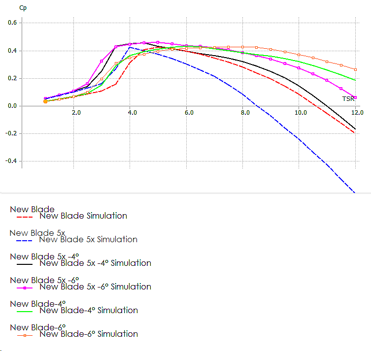

"Kann mit dem Rechenprogramm von einer vorgegebenen TSR auch der passende Winkel dazu berechnet werden ? das wäre schon interessant."
Direkt nicht, aber man kann den Winkel variieren und die Ergebnisse vergleichen. Beispiel unten.
Verwendet wurden Möbelkeile mit 4°, wie sie besonders preiswert bei Hornbach.de zu finden sind. (Preis für 50 Stück!)
Andere Baumärkte haben die auch, z.T. in anderen Farben.
Davon jeweils die dünnere Hälfte, mit Mittelbohrung versehen, und auf dem Nabenstern aufgeklebt.
Da es auch noch Türkeile mit z.B. 6,5° Winkel und 40mm breit gibt, davon habe ich einen,
habe ich mal simuliert was 6° bringen würden.
Bei 3 Blättern eher Verschlechterung,
beim 5-Blatt Rotor aber wird die Betriebskurve (pink) schön rund und auch bei höherer TSR besser.
Allerdings zunächst Simulation,
und die Türkeile sind aus Polyurethan, in der Konsistenz etwa wie Hartgummi.

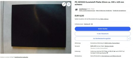

Edit, hab welche gefunden mit 10%, sind schonmal bestellt, siehe Bild.
Und 10mm längere Zylinderschrauben hab ich auch gleich noch bestellt siehe Bild.
Morgen krame ich meine 3er Nabe vom Dachboden und nehme Maß, für die PVC Unterlegplättchen, die mir der Tischler fräsen oder hobeln muss. Eine stabile PVC Platte (PE HD 1000) habe ich auch gleich noch bestellt. Daraus sollen dann die 5 Unterlegplatten werden.
Alles zusammen 36,69€ für 5 Flügel mit 6° mehr. Danke @Che, das wird alsbald getestet!

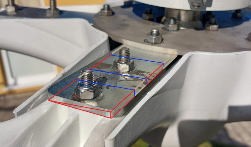

Mit der Keilskizze das ist schon richtig. Nur dass der Keil natürlich unter den Blattsitz gehört, ist ja klar.
Mit Einzelkeilen sähe das etwa so aus. Einzelstücke am Besten am Nabenstern fest geklebt.

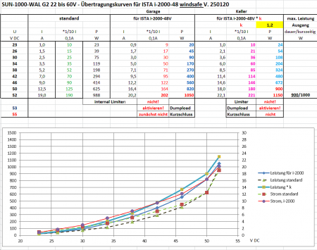

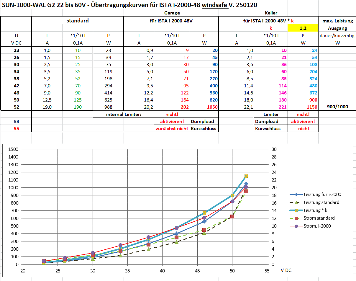

Da der User 2 Wechselrichter hat, habe ich auch 2 Kennlinien eingepflegt, s. Anhang. Da kann er umschalten.
Die "im Keller" ist die von der "Garage" mit 1,2 multipliziert.
Früherer Anlauf. Dreht auch munterer, auch mit der Keller-Kennlinie.
Bezüglich Einfluss auf kWh müsste man aber erst mal mind. 1 Monat warten.
Hatte befürchtet, dass der interne Zähler falsch anzeigt. Ist aber nicht so.
Wenn ein Ereignis wie z.B. 700W in der Tageskurve erscheinen soll, muss es längere Zeit anliegen.
Selbst 1 Minute reicht da nicht.

Schön das sie nun läuft und die Belastung angepasst werden kann.
Später kann auch mal mit 5 ° oder 7 ° versucht werden wo mehr Leistung zu holen ist.
Es gibt leider nie gleiche Windbedingungen, also alles schwierig.

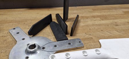

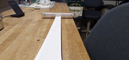

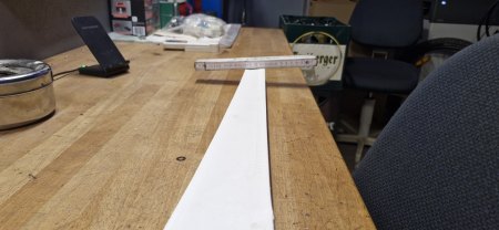

Ich habe übrigens mal zwei Bilder gemacht, wo man den Unterschied der Blattspitze mit und ohne Keile sieht.
Keilscheiben aus PE
Dateiname: 20250128_195135.jpg
Dateigröße: 1.07 MB
Titel: Keilscheiben aus PE
Heruntergeladen: 551
ohne Keile
Dateiname: 20250128_195017.jpg
Dateigröße: 1.06 MB
Titel: ohne Keile
Heruntergeladen: 619
mit 6 Grad Keilen
Dateiname: 20250128_195007.jpg
Dateigröße: 1.05 MB
Titel: mit 6 Grad Keilen
Heruntergeladen: 597

Ob der Opa mit der Rundfeile arbeiten musste weiß ich nicht. Möglicherweise ging es ohne,
denn wir haben nur 4°.
Außerdem ist bei uns der Nabenstern dünner. (Wir verwenden den 5-armigen.)
Bezüglich Blattwinkel gute Veranschaulichung!

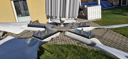

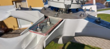

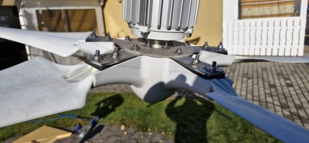

Mein Umbau ist auch vollbracht. Der Mast wieder gehisst. Durch meine 10mm dicke Nabe musste ich die Löcher von 8,5 auf 9,5mm aufbohren, damit die Schrauben 6° schräg durchpassen. Die Keilscheiben aus China sind naja, mal so mal so dick. Ob die alle wirklich 6° haben... Aber sie erfüllen ihren Zweck. Heute war mal paar Sekunden 10kmh Wind. Da ist noch nichts angelaufen. Ich bin so gespannt, was beim nächsten Wind passiert. Laut meinen Videos auf Youtube hatte ich 20W (an/aus) bei 12,4kmh Wind. Da will ich jetzt mehr sehen oder die 20W eher. :-) Kleines Bild vom fertigen Umbau anbei. Danke an Che für den neuen Versuch.
5er Nabe + 6° Keile + Verstärkungsplatte + Keilscheiben
Dateiname: 20250201_132434.jpg
Dateigröße: 981.77 KB
Titel: 5er Nabe + 6° Keile + Verstärkungsplatte + Keilscheiben
Heruntergeladen: 587
Deckel passt auch noch 1a
Dateiname: 20250201_132716.jpg
Dateigröße: 941.14 KB
Titel: Deckel passt auch noch 1a
Heruntergeladen: 546

Dennoch die Nachfrage, ob denn die Keilscheiben wirklich 6° haben. Nimmt man die Maße von dem Bild, ergibt das einen Höhenunterschied von 1,8mm, geteilt durch 18mm = 0,1, daraus den Inverstangens = 5,7°.
Wenn das stimmt, dann sollten auch die Plastikkeile diesen Winkel haben.
Davon abgesehen genügt wahrscheinlich auch das Weglassen der Keilscheiben. Bei unserem Einsatzfall jedenfalls.
Begründung ist, dass bei Plastikblättern ja nicht "wie ein Ochse" angezogen werden kann.
Zu guter Letzt:
Hier mag mit Loctide gearbeitet worden sein. Selbstsichernde Muttern sind aber besser, weil man sich da eher traut auch einmal nach zu ziehen.
