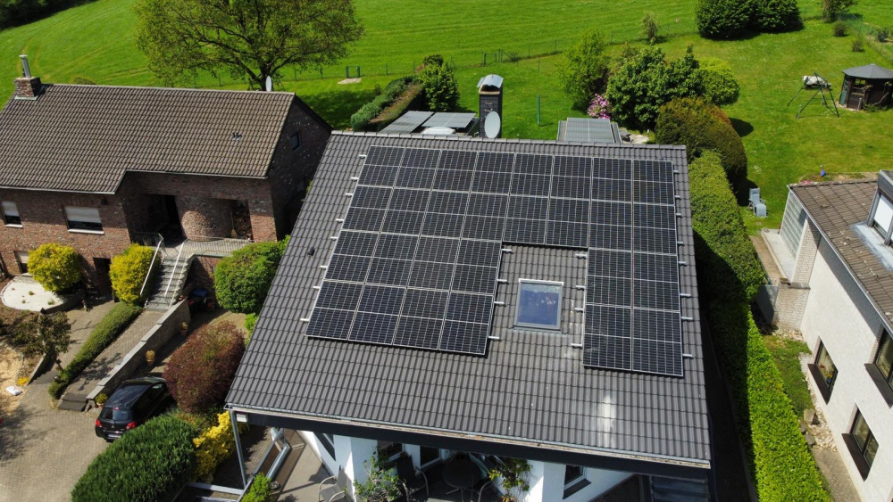

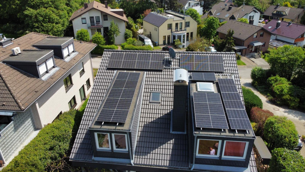

ein Freund von mir hat PV auf sein Dach montiert.
Ich habe ihn selbstverständlich dabei unterstützt und z.B. bei der Modul Auswahl geholfen.
Das Dach vom Haus hat Ost/West Ausrichtung, im Osten leicht nach Süden, im Westen leicht nach Norden.
Es sind etwa 20 KWp installiert worden.
Er hat zwei 10 kW Wechselrichter mit insgesamt 4 MPPT Eingängen, und kann später noch bei einem einen Akku anschließen.
Anbei ein paar Bilder:
Ostdach (fängt die Morgensonne ein)
Westdach (fängt die Abendsonne ein)

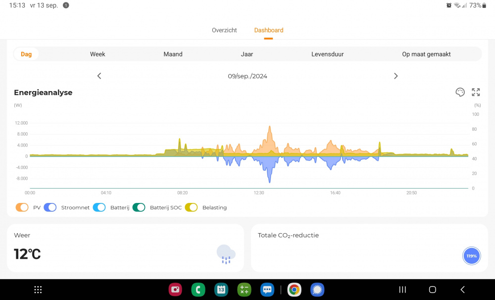

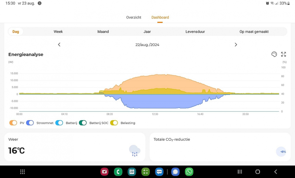

Strombilanz an einem sonnenreichen Tag, fast ohne Wolken
Fragen? Anregungen?

Habt ihr darüber nachgedacht, die Module auf den Gauben etwas aufzuständern, um den Winkel zu optimieren?
Ja, haben wir, jedoch nicht lange
+ Hier werden 4 MPP Tracker verwendet mit je zwei Wechselrichtern
2 Tracker für die Ostseite: 16 und 12 Module
2 Tracker für die Westseite: 7 Module am First und 12 auf den Gauben
So sind alle Module mit selber Ausrichtung auf jeweils einem separaten MPP Tracker
+ Wenn man Richtung Süden aufständert lohnt sich das vor allem ab 30° und mehr
Das kann andere Module verschatten oder man muss mehr Abstände einhalten was zu weniger Modulen führen kann.
Hier hätte man auf den Gauben 9 Module nach Süden aufständern können ohne andere Module zu verschatten.
Das hätte einen weiteren MPP Tracker benötigt, in diesem Fall hier einen weiteren Wechselrichter.
+ Aufständern ist natürlich auch mehr Aufwand bei der Installation
+ Aufständern ist statisch ungünstiger bezüglich Wind und Sturm
+ Aufständern nach Süden is besser bei direkter Sonneneinstrahlung dafür schlechter bei Bewölkung
Insofern sind die 12 recht flach installierten Module auf den Gauben die Module, welche bei Bewölkung am besten Strom liefern. Das funktioniert auch die Anlage deckt den Eigenbedarf ab auch wenn es hell und bewölkt ist.
Vielleicht poste ich dazu noch mal eine Tages Energiebilanz bei Bewölkung.
In Summe ist es aktuell, bei den günstigen Preisen für die Solarmodule und bei dem Fokus auf Eigenbedarf oft eine gute Idee nicht aufzuständern und einfach der Dachform zu folgen. Im Einzelfall kann es natürlich immer noch sinnvoll sein.
Hat man z.B. eine Dachfläche mit südlicher Ausrichtung kann man z.B. mit 20° Ost/West aufständern ggf. sogar mehr Solarmodule unterbringen. Das kann sich schon lohnen.
Hier hätten auf der Westseite vielleicht noch 8 Module mehr hingepasst. Leider war das bei der Planung nicht sicher weil es eben knapp war. Außerdem braucht man auf dem Dach auch noch Möglichkeiten Wartungen durchzuführen. So wurde entschieden es dabei zu belassen.
Wie auch immer, die hier gewählte Ausrichtung verteilt den Sonnenstrom maximal breit auf den Tag. Anders als bei klassischer Südausrichtung gibt es keinen Mittagspeak sondern einen moderaten, flachen Anstieg der Solarleistung. Hierdurch wird der Eigenverbrauch optimal unterstützt und im Regelfall, tagsüber wäre kein Akku nötig. Ein Akku wurde bisher nicht installiert.
Sinnvoll hier im Wesentlichen nur für den Nachtstrom.

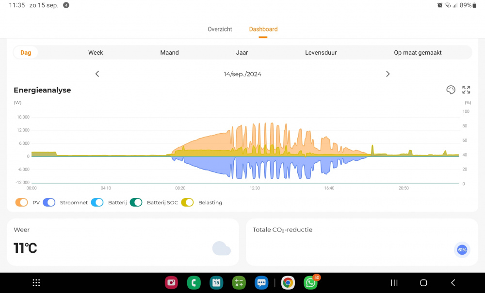

Hier dann mal die Strombilanz bei Bewölkung
Gut zu sehen dass auch hier der Eigenverbrauch (gelb) größtenteils abgedeckt ist und sogar noch ins Netz eingespeist wird (blau).
Das Grundkonzept der Ausrichtung ist eine möglichst breite Verteilung der Stromproduktion über den Tag.
Südliche Ausrichtungen würden um die Mittagszeit einen Peak erzeugen, der nicht selbst verbraucht werden kann. Aktuell erhält man für eingespeisten Strom ca. 8 ct. Das lohnt sich nicht gegenüber ca. 30 ct beim direkten Eigenverbrauch. Ein weiterer Grund keine südliche Aufständerung zu machen. Insofern geht das Konzept der Ausrichtung ohne südliche Aufständerung voll auf.

Gepostet: 21.03.2025 - 19:14 Uhr  ·  #17

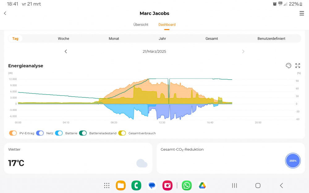

es gibt wieder etwas Neues zu berichten.
Die Anlage wurde mit einem Akku ausgerüstet, dem Sungrow SBR224 mit 22,4 kWh Nennkapazität.
Dimensioniert wurde der Akku auf den Dunkelverbrauch Anfang März, das waren ca. 20 kWh + etwas Reserve.
Kosten: stolze 6700 Euro.
Der Akku läuft nun eine Weile und braucht noch mehrerer voll-leer Zyklen um sich zu kalibrieren.
Funfacts:
Bis zur Kalibrierung kommt es, aufgrund eines Bugs, schon mal dazu dass der Akku mit 2kWh aus dem Netz zwangs-geladen wird. Der Sungrow Wechselrichter hat per default den Akku am Wochenende deaktiviert.
Das produzierte einige Fragezeichen, bis ich diese Einstellung gefunden hatte.
"Gedacht z.B. für Kleingewerbe mit Spitzenlasten um im Winter am Wochenende Batterieladung für Montag zu sammeln"
So zu finden im Sungrow Training. Anstatt den unsinnigen default zu ändern gibt es ein PDF mit Hinweis für den Solarteur.
Die Strombilanz von heute sieht dann so aus.
Schön zu erkennen ist das der Akku sich bis zum Sonnenaufgang entlädt. Der Haupt Verbrauch findet zwischen Sonnenaufgang und Sonnenuntergang statt. Das liegt zum einen an der tollen Ost/West Ausrichtung aber auch am Warmwasser.
Das Warmwasser wird über eine 500 W Wärmepumpe (1500 W Wärmeleistung) mit 250 Liter Tank und 1500 Heizstäben bis zu 55° bereitgestellt. Das Warmwasser wird zusätzlich über den Wechselrichter gesteuert ab 500 W Einspeisung. In diesem Fall wird der 250 Liter Tank bis auf 75° aufgeheizt und somit als Wärmespeicher genutzt. ca. 20° Differenz bei 250 Liter machen etwa 6 kWh Wärmespeicher aus.
Funfact:
Die Warmwasseraufbereitung ist zusätzlich noch mit einer Gastherme verbunden. Die Warmwasseraufbereitung stand seid der Installation, vor zwei Jahren, auf 55° und die Gastherme auf 68°. Kurz: Die Wärmepumpe hat quasi bisher nicht funktioniert!
Weil nun die Warmwasseraufbereitung (kombiniert mit Gas) und der Wechselrichter erneut eingestellt werden musste
und Installateur als auch Solarteur signifikante technische Schwächen offenbarten, habe ich beide Anlagen 'gehack' so dass ich in die Installateur Menus komme und alles so aufeinander abstimmen konnte das es auch funktioniert.

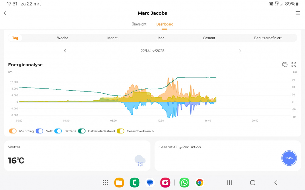

Re: 20 KWp PV in Ost/West Ausrichtung
Gepostet: 22.03.2025 - 17:37 Uhr  ·  #18
So sieht das dann bei einem durchwachsenen Tag, wie heute in Aachen, aus:
Heute auch 0 kW Netzbezug! Der Akku geht auf 100% und der Wärmespeicher füllt sich auch über Tag.
Die Anlage kann jetzt, so wie diese konfiguriert ist. Auch mal Tage mit ca. 7 kWh weniger PV Produktion als Verbrauch abfangen - immerhin. Abfangen meint hier, keinen Strom aus dem Netz beziehen.
