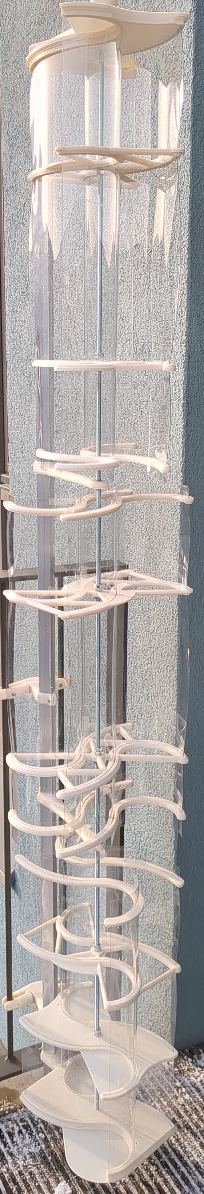

frisch am Gelaender montiert und dreht mit ca. 140 U/min im Freilauf ohne Generator; Mittelwind angeblich 10-15km/h, Böen bis 30km/h. Jetzt erstmal die Stabilitaet der Konstruktion beobachten...

Durch den geringen Durchmesser hast Du den Vorteil größerer Stabilität - wohl auch weil so die Lastwechsel weniger stark belasten. Die höhere Drehzahl bei geringeren Durchmessern ist nicht der einzige Vorteil und das nötige Drehmoment wird durch die größere Rotorhöhe erreicht.
Ob Deine Konstruktion starken Strömungen gewachsen ist wirst Du selber herauffinden müssen. Man glaubt nicht wie hoch die Belastungen im Sturm werden können, 30 kmh Windgeschwindigkeit ist noch kein extremes Wetter Ereignis - kann nur einen kleinen Vorgeschmack bringen! :-)
