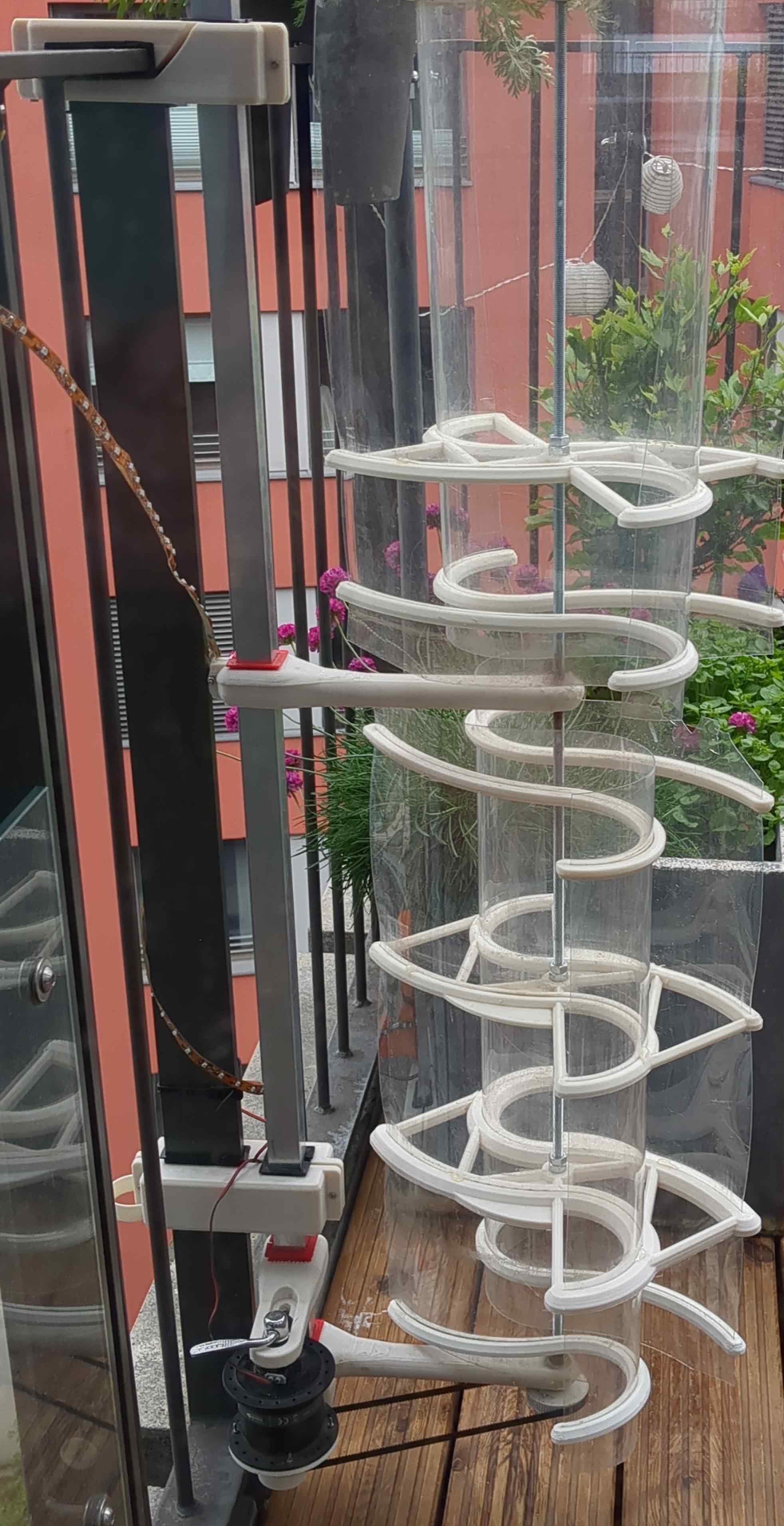

und noch ein Foto der Einbausituation mit Gelaender, Vierkanttraeger, Achse, den unteren 2 Ugrinsky Segmenten

Zitat geschrieben von zjuergen66
  • die 3 Ugrinsky-Segmente nicht mehr gegeneinander verdreht auf der Achse sondern mit identischer Ausrichtung
[...] Erst mit Schritt 3 - der Neu-ausrichtung - gibts besseren Anlauf und quasi keine Laufgeraeusche mehr (ausser natuerlich vom Rasten des Nabendynamo)
Nachtrag dazu:
ich habe nach einer Erklaerung fuer diesen Effekt gesucht. Vielleicht so:
ein Ugrinsky-Rotor hat in jeder Position zur Windrichtung einen positiven Ertrag - aber unterschiedlich gross.
Durch meine gegeneinander verdrehte Anordnung der 3 Segmente speisten diese zu jeder Zeit unterschiedliche hohe Beitraege (=Soll-Drehzahl) auf die gemeinsame Achse ein. Daraus resultierte mehrfaches Verwinden ueber die gesamte Hoehe, sowohl der gemeinsamen Achse und den Kugellagern & Achsaufnahmen auf dem Vierkant-Traeger. Daraus resultierte haessliche Geraeuschentwicklung.
Mit der Gleichstellung der 3 Segmente auf der gemeinsamen Achse war die Ursache weg und deutliche Beruhigung. Das Anlaufen scheint wenn ueberhaupt veraendert dann sogar eher besser zu sein als vorher (das sichere Anlaufen war urspruenglich meine Motivation fuer die verdrehte Anordnung)

Mit standortbedingter Turbulenz ist an Deinem Aufstellort immer zu rechnen. Erstaunlich dass es dennoch gut funktioniert.
Schon deshalb dürfte es schwierig gewesen sein Deine Anordnung derart zu optimieren. Das scheint Dir nun gelungen zu sein

Ein Savonius hat im allgemeinen oben und unten eine Deckscheibe.
Das muß ein verdrehter Ugrinsky zwischen den Segmenten auch haben, da sonst die Luft nach oben oder unten in die anderen Bereiche gelangt und das wagerechte Strömen stört.
Daher auch die Geräusche !
gruß Aloys.

Die Deckscheibe beim Savonius ist in der Originalfassung von vor über 100 Jahren eine kreisrunde Deckplatte was so komplett voll abdeckend garnicht nötig ist.
Es genügt vollauf eine S - förmige Abdeckung oben wie unten, bringt sogar Vorteile weil turbulente Anströmungen dann aus allen Richtungen einwirken können (nicht nur aus der Horizontalen) ohne das deshalb mehr Randverluste entstehen als mit kreisrunder Deckscheibe
Für den Ugrinski dürfte das sinngemäß der Form angepasst übertragbar sein.
ok, interessant. Das probiere ich noch
