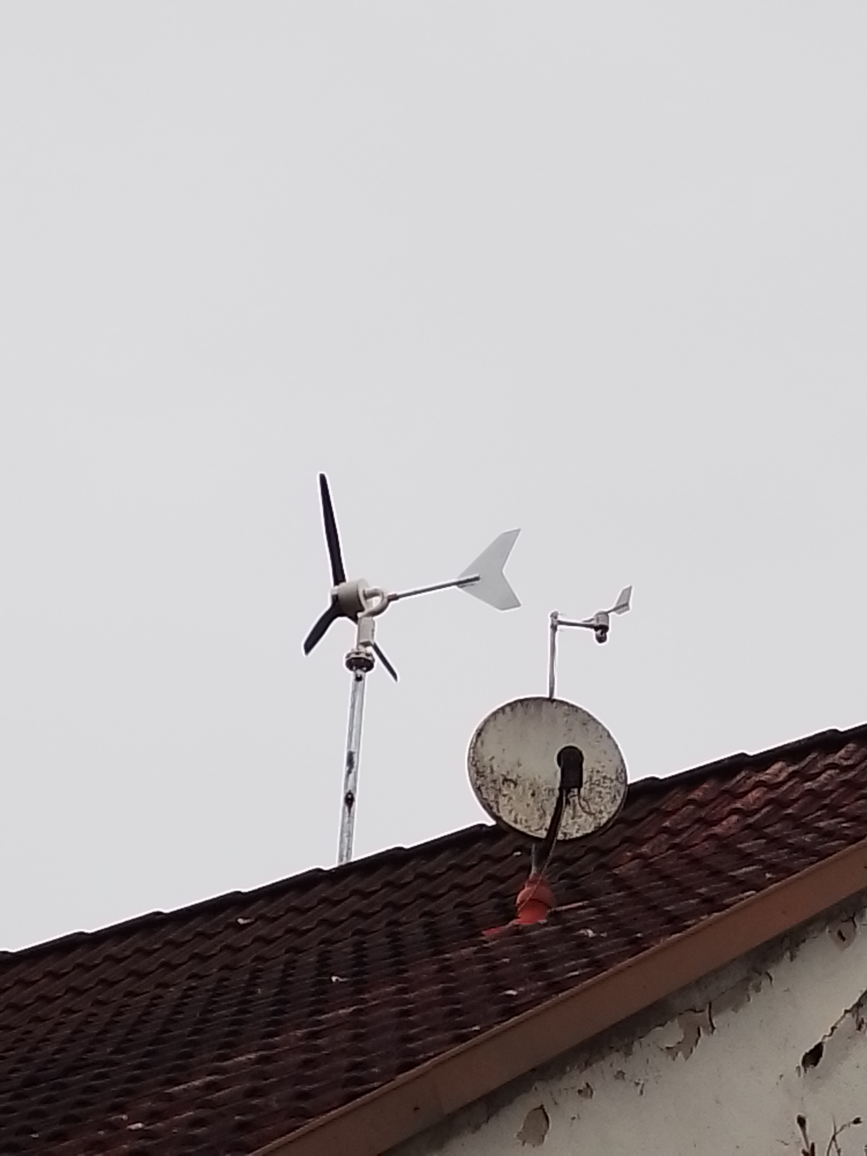

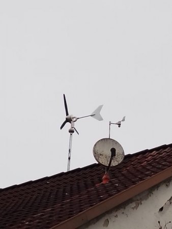

Gepostet: 06.07.2025 - 09:38 Uhr  ·  #31
Hier mal ein Bild von meiner 300 auf dem Dach
