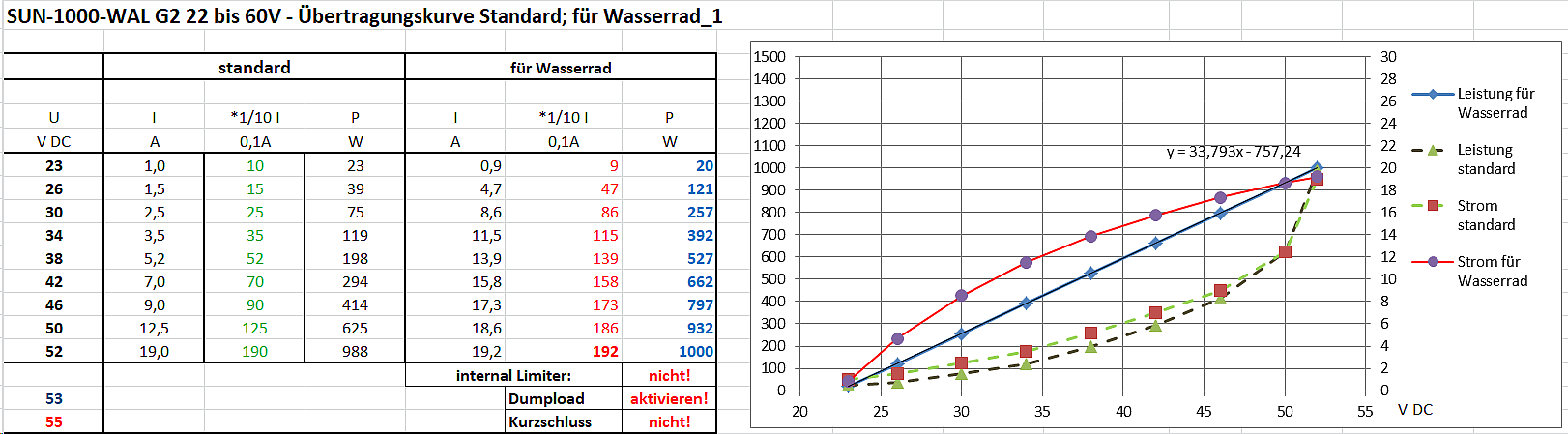

Die höchste Spannung, die der 22 bis 60V WR zur Einspeisung umsetzen kann ist 52V DC. Das sind 38,5 V AC.
Diese hat der Generator bei Belastung zwischen 70 und 80 rpm. Leistung dafür angegeben zwischen 730 und 948W.
Die Übertragungskurve (-Linie) vom WR steht bei 52V DC aber derzeit bei 1200W.
Müsst mal sehen, wie das funktioniert.
Notfalls bekommt Ihr von mir noch eine andere Kurve.

Gepostet: 13.02.2025 - 15:18 Uhr  ·  #44
Mal gleich noch eine 2. Kurve erstellt, s. Anhang. Besteht auch weniger die Gefahr, dass der zulässige Generatorstrom überschritten wird. Es sei denn, die Ersatzlast schaltet mehr als nur kurzzeitig zu!
