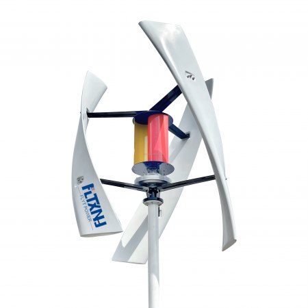

ich spiele gerade mit einer vertikalen Windturbine herum.
Mein Setup:
- X-Typ Windturbine mit drei aerodynamisch geformten Klingen, Durchmesser 90cm, Höhe 120cm. (s. Bild im Attachment, jedoch ohne den zusätzlichen Savonius-Rotor (farbig) an der Achse.
- Maglev PMG Generator mit 48V AC Nennleistung und drei Phasen.
- SUN-2000G2-WAL netzgekoppelter Windwechselrichter
- 4,5m Mast
Jetzt habe ich ein paar Fragen:
1. Im Expertenmenü des WR kann man den Typ, den Spannungsbereich und noch andere Parameter einstellen. Gibt es eine Übersicht für diese Parameter und was sie bewirken ?
2. Die Turbine ist ja ein Auftriebsläufer und so seine Startschwierigkeiten. Wäre ein zusätzlicher Savonius wie auf dem Bild als "Starthilfe" sinnvoll ?
3. Würde eine Änderung des Pitchwinkels das Startverhalten ebenfalls verbessern ? Und wenn ja, welche Kante müsste von der Halterung etwas entfernen (Luv oder Lee) ?
4. Welche Auswirkungen haben die Einstellungen "22-65V" und "45-90V" ?
5. Welche Einstellungen für "adjust curve" sind sinnvoll ?
Insgesamt kommt die Turbine bei Wind nicht so recht in Fahrt. Drehe ich sie per Hand, komme ich schon auf eine Leistungsabgabe von ca. 20W (mehr schaffe ich dann nicht
Bei ca. 3 m/s fängt sie an, sie zu drehen und bei ca. 4m/s komme ich dann in den Bereich, wo eingespeist werden könnte (ich weiß, dass der WR selbst einiges braucht). Leider geht es dann aber nicht weiter. Die angezeigte Leistung bleibt bei 0 oder ganz knapp darüber. Auch bei 7m/s oder mehr.
Zur Klingenform habe ich auch noch eine Frage:
Sie sind aussen konkav und innen (zur Achse) konvex. Luv-seitig ist die schmale Kante und Lee-seitig die breite Kante. Der Hersteller hat ausdrücklich darauf hingewiesen, sie so zu montieren. Ist das so ok oder würde es für den Start etwas bringen sie um 180° zu drehen und welche Auswirkungen würde das haben ?
Vielen Dank für Eure Hilfe.

Kannst Du noch etwas zu meinen Fragen sagen? Insbesondere die Erweiterung um einen "Savonius" und die Klingenform. Ich habe soetwas schon live gesehen und die liefen eigentlich ganz gut. Mit den WR-Einstellungen habe ich auch schon etwas experimentiert und es scheint als ob der WR die Windturbine ausbremst sobald er Last erzeugt. Ohne WR läuft die Turbine schneller. Und per Hand gedreht kommt sogar etwas Leistung heraus. In den meisten Artikeln wird berichtet, dass Auftriebsläufer immer Startschwierigkeiten haben und deshalb eine elektrische oder halt einen Savonius als Starthilfe haben.
Daher die Frage wie man das Drehmoment erhöhen oder den WR optimieren könnte.
noch die Polzahl des Generators.
