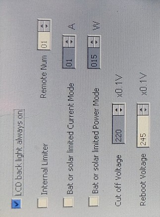

Bedienfeld ist dann z.B. :
Internal Limiter würde, wenn angewählt (!), die Nulleinspeisung machen. Aber nur, wenn ein Stromsensor ähnlich einer Stromzamge über die Phase (L1, 2 oder 3) gestülpt ist, in die (ins Hausnetz) eingespeist wird, und bei der Verhindert werden soll, dass Leistung ins öffentl. Netz abfließt - Ausregeln auf Nulleinspeisung genannt.
Die max. zu ziehende Leistung (aus der Batterie) würde man nicht bei 15W festlegen, sondern höher. So, dass sie aber noch zum Akku passt.
Die angegebenen Spannungen sind nicht 220 und 245V sondern 22 und 24,5, einstellbar.
