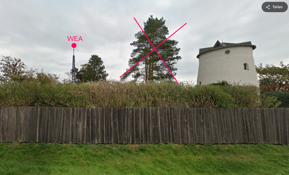

Unterschiede können daran liegen, dass der Standort eben doch nicht ganz hindernisfrei ist. Dazu 2 Fotos von Google Maps:
Der Baum im Osten hat Windradhöhe, der eigentliche Windmühlenturm im Süden auch.
Die Höhe der Hecke wird hier übertrieben dargestellt, ist aber eben da. Aus Westen erreichen die Wirbel die WEA in knapp 10m Höhe aber ansich nicht. Die ausgestrichenen Kiefern gibt es nicht mehr.
Kann sich jeder seine eigenen Gedanken machen.
