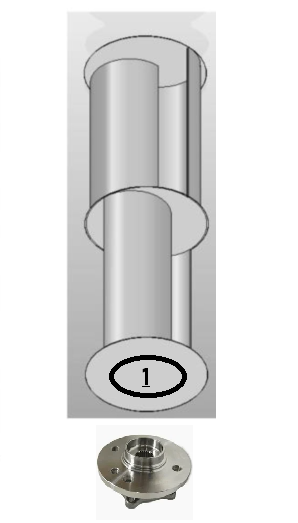

Jetzt bin ich in der Planung und hoffe auf weitere Infos oder Kritik zu meiner Idee.
Möchte einen Savonius bauen, der mindestens 2 Stufig ist. 2 Elemente mit 90 Grad Versatz.
Ich kann günstig an runde Kunststoffplatten (extrem Stabil) mit 1,20 / 1,30 Durchmesser ran kommen. Evtl. passend auch von einem Rohrbauer Rohre mit einem passenden Durchmesser und auch stabiler Wandstärke (ca 1,5cm). Das mit dem Rohr stellt sich aber erst später heraus.
Laut mehrerer Quellen ist der Wirkungsgrad aber höher, wenn man nicht einfach 2 "Halbschalen" nimmt. Oft werden Sie recht gerade dargestellt und nur ganz außen knicken Sie recht scharf um. Ist dazu was bekannt?
Aufbau wäre also Ruder Deckel - Rotor - Deckel - Rotor - Deckel Gesamthöhe bin ich mir noch nicht ganz schlüssig. Wäre ja sogar bei Bedarf später noch erweiterbar in der Höhe.
Würde gerne unter der untersten Kunststoffplatte eine ca. 30 + 40cm Stahlplatte befestigen und an der ein Radlager (beidseitig Schraubbefestigungen je 4xM14) anbringen. Das sollte die Kräfte eigentlich Standhalten.
Ich spiele mit dem Gedanken eine lange Welle (Mastlänge) zu nehmen um die Übersetzung + Generator unten in Bodennähe an den Masten zu montieren. Einfachere Wartung, Weniger Kabellänge und weniger Gewicht am Kopf oben.
Bei der Übersetzung würde ich derzeit zu einem Kettenantrieb tendieren wie bei einem gokart, also Kettenrad + Ritzel. Da habe ich Zugriff auf ein großes Sortiment und konnte daher ein wenig experimentieren mit der Drehzahl.
Zum Masten: Als Überbleibsel aus einem alten Projekt liegt hier noch eine 7 oder 8 Meter lange Alutraverse aus dem Bühnenbau. Dreieckförmig mit einer Kantenlänge von 35cm. Die Hauptrohre haben einen Durchmesser von 5cm, Wandung von 1cm. Obwohl ich nicht sicher weiß, ob es komplett 1cm ist oder nur die Enden. Die diagonalen Verstrebungen sind 2cm dick.
Wenn der Mast vernünftig abgespannt wird sollte der einiges halten, oder sehe ich das falsch?
Das erstmal grob zum Plan. Gerne mal raus mit euren Gedanken :-D

ich weiß nicht, ob du dir schon ernsthaft Gedanken darüber gemacht hast wie das wie das oben aussehen soll bezüglich
Lagerung, das könntest du vielleicht mal aufmalen.
Lg.

Im Prinzip so. die 1 wird noch eine Aluplatte zum versteifen unten und der komplette Rotor Wird dann auf ein Radlager (KFZ) montiert. Über die Steckachse ist es dann ganz einfach die Bewegung auf die Welle nach unten zu übertragen.
wie hoch wäre dann der Rotor?

Wie geschrieben, 130cm Durchmesser und höhe steht noch nicht ganz fest. Klar, ab einer gewissen Höhe kommen schon gewisse Hebelkräfte.

Genau, sind denn bei diesem Autoteil, Flansch und Lager mit der Scheibe fest verbunden? oder
wird das erst eine einheit dadurch das die Welle verschraubt wird? ich kenn mich mit Autos
nicht so aus.

Also es ist so fest verbunden wie ein Rad fest am Auto halten muss, also es ist gepresst und mit einem Sprengring gesichert.
Da haut nichts ab und wie beim Auto muss es Kräfte in allen Richtungen aushalten können.

ja das ist doch sehr gut, ich hatte da mal so ein Teil, da war ein Kegellager drin welches nachgestellt werden konnte,
das war lose sehr wackelig.
Aber du willst ja auch einen 1,30 Meter breiten Reifen dranschrauben :-)
Nur um richtig zu verstehen, das wird das einzige Lager sein, oben drüber kommt keins, oder?

Bisher ist die Idee alles so steif zu bauen, dass keine weitere Lagerung nötig ist.
Eine ich würde sagen grosse Drehbank habe ich zu Hause, ja. Kann ca 1,50 Meter Länge und 40cm Durchmesser spannen.

Radlager sitzen im allgemeinen mitten im Rad, und tragen die "Last" gemeinsam.
Nur bei Kurvenfahrt werden diese Kräfte verkantet und die Belastung erheblich gesteigert.
Mit dem großen Savonius werden sie aber fast nur verkantet betrieben ! ob das lange gut geht ?
Der User " Farmer " hat einen grossen Savonius gehabt aus Stahl, und benötigte eine Traferse oberhalb um diese Kräfte zu bändigen, der könnte da mehr zu sagen.
Beiträge: 4557
Re: Savonis mit E Roller Motor
Gepostet: 22.01.2026 - 11:39 Uhr  ·  #17
Im Fahrzeugbetrieb sind die Kräfte allerdings wesentlich höher, so dass das hier schon gehen mag.
Ob allerdings die selbsttragende Bauweise jede Wetterlage aushält?
Kann gut sein, dass oben noch ein (winkelbewegliches?) Lager hin muss, gehalten zumindest von einem C-Bügel.
Mir wären zwei Lager in einem gewissen Abstand auch lieber, dazu eine starke Welle,
würde vieles vereinfachen.
Das ding von dem Farmer war aber auch sehr groß, oder sehe ich da gerade etwas anderes, war
das nicht auf einem Anhänger Montiert?
Ich versteh das aber auch so, das er das Lager schon hat, kann mich aber auch da wieder irren.

Ja der war auf einem Anhänger, das wurde aber auch einmal umgeweht , immer aber mit Traferse !
Man kann die Lagerung auch in der Mitte der beiden Teile machen und den Mast bis dorthin füren.
Die Biegekräfte sind dann halb oben drüber und halb unten drunter, die brauchen nur das wackeln verhindern und alles tragen.

Aloys, ja so hatte ich das auch gemeint, ein Lager auf den Mast und ein Lager in denn Mast.
Das ganze zu umrahmen würde warscheinlich gar nicht möglich sein, oder so stark dimensioniert
das da gar kein Wind mehr durch kommt.
Es wird ja immer ein bisschen hin und her gehen da oben, ich denke da ist das Gewicht was sich dort bewegt
auch entscheidend , für die Haltbahrkeit, wo dann wieder leichtbau gefragt ist.
