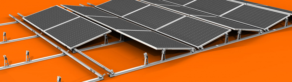

Che hatte mir per PM eine Frage zu einem Satz hier im Thread gestellt.
Weil weder die Frage noch die Antwort ein Geheimnis ist oder persönliche Daten enthält,
habe ich mich entschlossen das hier zu beantworten.
Zitat geschrieben von Erdorf
Auch werden gerne flache Aufstellungen genutzt weil diese besten bei Bewölkung liefern.
Wie flach, Winkel Null? Dann bleibt aber der Staub drauf liegen.
Die Anmerkung von Che ist berechtigt.
Es werden wegen der Selbstreinigung niemals PV Module mit exakt Null ° aufgebaut.
Als "Flache PV Aufstellungen" verwendet man gerne mindestens 5° Neigung, z.B. 10–15°.
Hier ein käufliches Beispiel mit 12°, was meistens West-Ost ausgerichtet verwendet wird.
