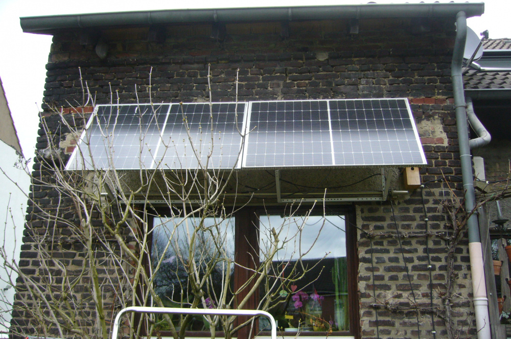

Bei mir werkelt ein Balkonkraftwerk nicht am Geländer sondern über den Wohnzimmerfenstern mit 30 ° zur senkrechten.
Das läst im Winter die Sonne unten drunter ins Wohnzimmer scheinen und dekt im Sommer die Fenster , bis auf die ensterbank komplet ab.

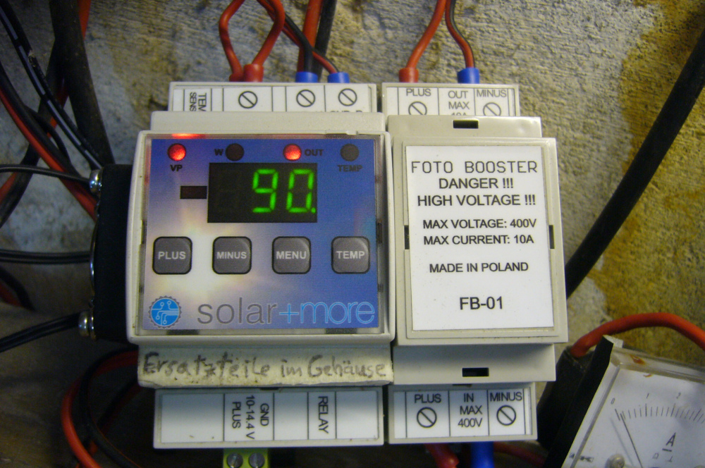

die Leistung geht mit 21 Ohm Wiederstand in den 100 Litter Wasserspeicher mit einem MPPT Regler.
Da die Leistung mangels Spannung zu rering wahr ins noch ein fast senkrecht angebrachtes Modul in Reie dazu gekommen.
Das reicht selbst im Winter für warmes Wasser aus, mit Strom von 4 A bei 90 V, wen die Sonne halwegs scheint (3 Stunden.
Auch im Winter gibt es noch die 3,5 bis 4 A , selbst bedeckter Himmel bring noch bis 2 A, Spannung immer um 90 V.

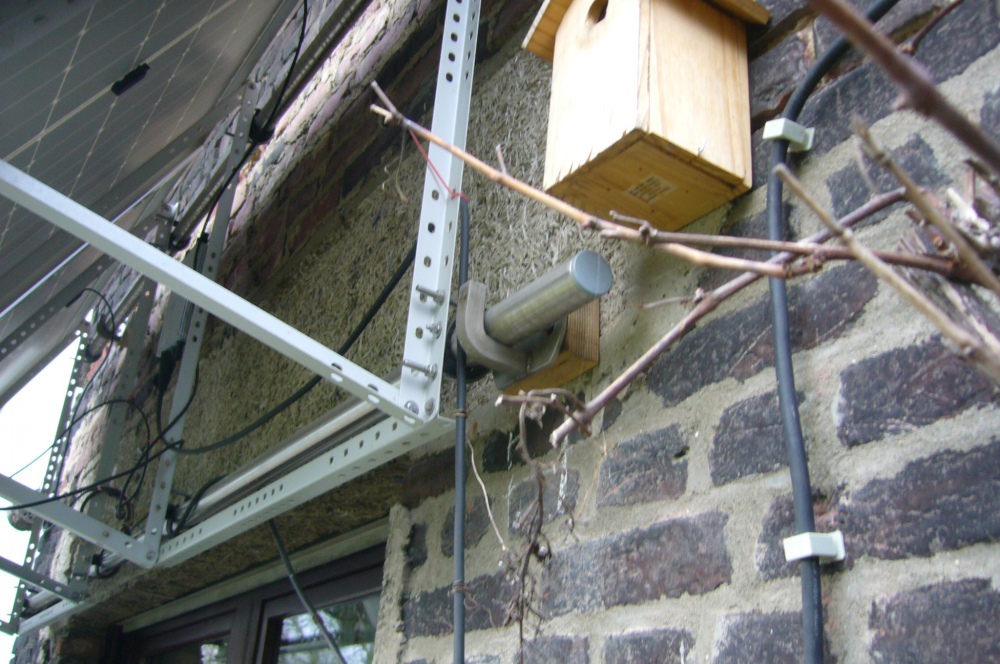

Gepostet: 18.03.2026 - 11:50 Uhr  ·  #16
Hallo Karl
Ich habe jetzt mal Bilder davon.
Einmal über den Fenstern, dann die Aufhängung mit VA Rohren als Balkongeländer und der Regler der die Spannung mit Kondensator auf ~90 V hält an 20 Ohm.
