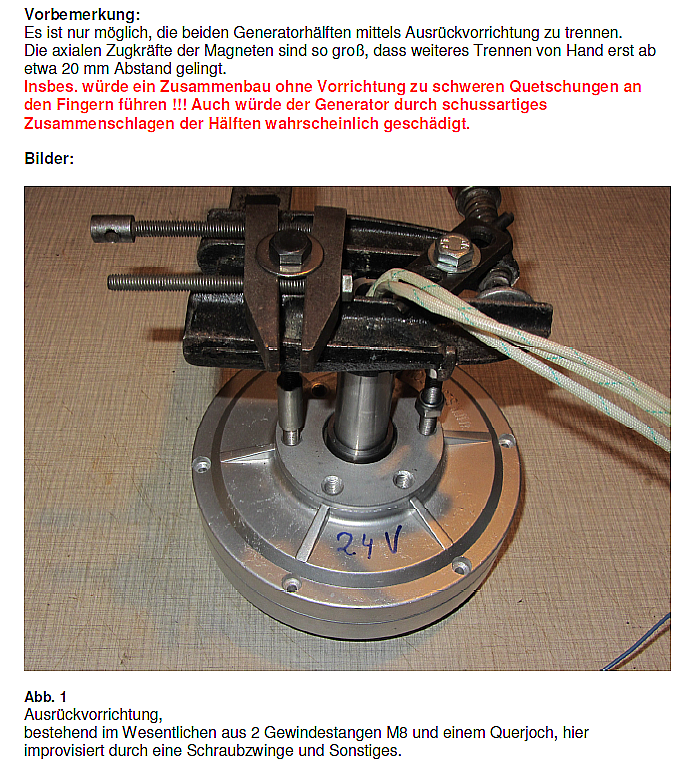

Beiträge: 4502
Re: Darrieus Rotor
Gepostet: Heute um 11:40 Uhr  ·  #171
Gut möglich, denn es ist davon aus zu gehen, dass die beiden Scheibenhälften an der Trennstelle nicht mit einem Dichtmittel versehen wurden.
Wenn Du sie auseinander rückst beachte bitte dieses:
