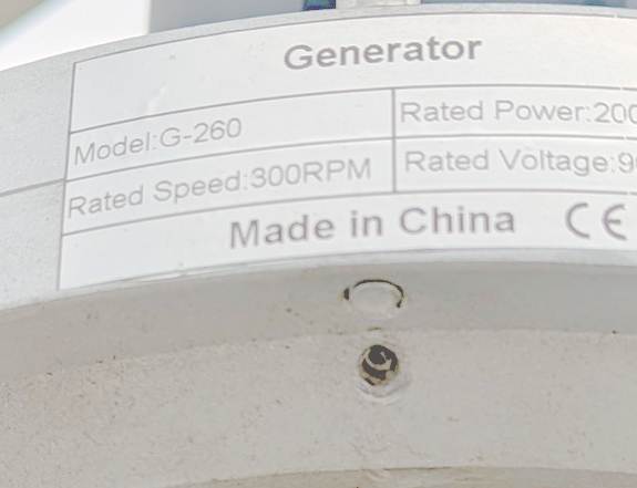

knapp 60W wenn eine Phase hinüber ist dann wars das mit dem Teil, Geld hänge ich keins mehr rein.
Wenn man bedenkt er ist mit 2000W deklariert, und dann soll eine Wicklung bei meiner abgerufenen Leistung durch sein , dann wird man schon richtig verarscht,

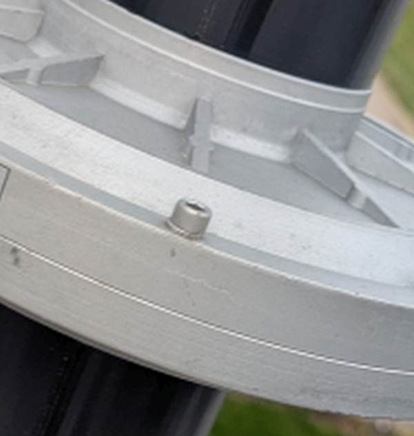

Also ich hab eine Wirbelstrom Bremse Medium Wasser, Hab die Bohrung gemacht, ganz aussen am Rand, damit ich nicht durchfallen kann, hat auch funktioniert beim Durchbruch ist mir gleich das Wasser entgegen gekommen. Auf dem nachfolgenden Bild sieht man nur ein kleines Löchlein.
Nur läuft das Wasser jetzt natürlich nicht einfach so raus, mit einer kleinen Kanüle hab ich schon was raus gebracht, aber durch das enge beieinander liegen der Spule und der Magnete hält sich das Wasser natürlich durch die Oberflächenspannung.
Nachdem Che geschrieben hat das aussen eine Rille ist denke ich das es durch die Schrauben evtl rein kommt.
Werd jetzt auf alle Fälle mal eine art Haube konstruieren und drucken.

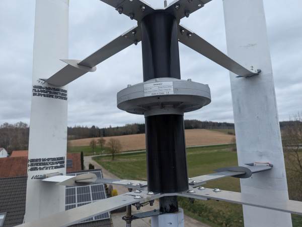

Hier noch ein Bild vom kompl. Aufbau
