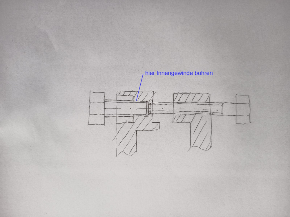

Falls Du bisher noch keine Ausrückmechanik mit Zustellgewinde gebaut hast geht auch sowas:
Das (relativ) gleichmäßig 3x auf verschraubtem Rand anordnen.
Dort wo die Zylindersenkungen sind im Durchgangsloch Gewinde Bohren im D eine Nummer größer als die Montageschrauben haben. Wenn diese z.B. M5 dann M6. Musst mal ausmessen, was da geht.
Muss noch genügend "Fleisch" verbleiben für spätere Verschraubung.
In dieses Gewindeloch quasi als Gegenlage Schraube einschrauben wie dargestellt.
Mit Längeren Schraubenbolzen (hier rechts) lassen sich nacheinander stückweise die beiden Magnethälften absenken.
Dabei möglichst Akkuschraiuber (im Langsamgang) verwenden.
