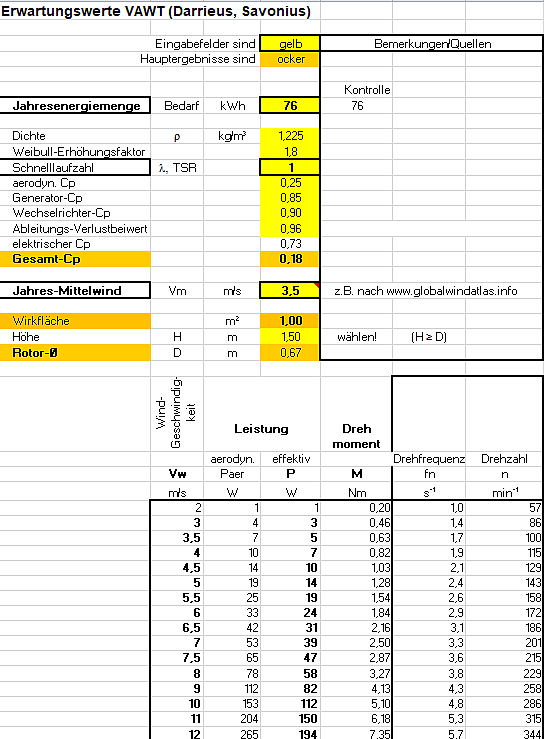

Was an Leistunsentwicklung vom Windrad alleine bestenfalls zu erwarten ist, s. im Anhang.
Auch wenn die Übertragungskennlinie vom SUN-WAL editierbar ist, so brauchen diese WR
bei Einspeisebeginn mind. um 37W, auch wenn man bei 23V weniger einstellt.
Diese 37W sind aber laut Anhang erst ab ca. 7 m/s im System verfügbar, so dass das mit dem WR
wohl nichts Rechtes werden wird.
