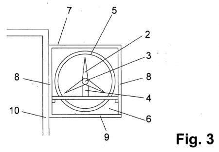

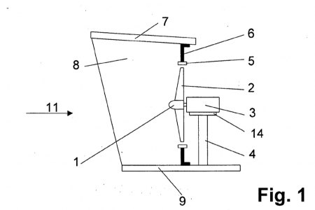

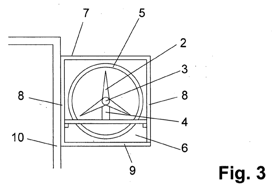

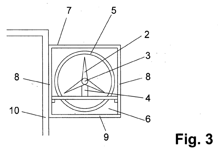

Nach meinem dafürhalten hat das Patent DE102009015669A1 absolut nichts mit der SkyWind NG1 Anlage zu tun. In der Patentanmeldung geht es hauptsächlich um ein windführendes Gehäuse um ein (dreiflügiles) Kleinwindkraftwerk
Ich hoffe dass das Bild aus dem Patent hier angezeigt wird, wenn nicht siehe hier. https://patentimages.storage.g…5669A1.pdf
[img]C:/Users/hajos/Pictures/Patent.JPG[/img]
Hat nicht geklappt. Kann mir jemand einen Tipp geben wie man Bilder einfügt?

Gepostet: Gestern um 10:38 Uhr  ·  #289
Vielen Dank Hajo,
damit hast Du mir die Suche für die Patentrecherche erspart!
In der Tat, die Patentschrift DE102009015669A1 hat überhaupt nicht das Geringste etwas mit der Skywind zu tu, auch der Anmelder des Patentes nichts mit der Fa. Skywind..
Verwunderlich wäre es nicht sonderlich wenn die Firma Skywind oder deren Vertrieb derselben sich fremder Federn schmücken würde, es passt genau auf den Rest dieses "Geschäftmodells", könnte sogar strafrechtliche Folgen bei Klage durch den Patentinhaber nach sich ziehen,.
Gern bleiben wir da am Ball !

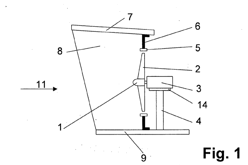

Also ich glaube, dass im Patent DE102009015669A1 eigentlich ein komplett anderes Windrad beschrieben wird :lol:
Das Hauptaugenmerk dieser Patatentschrift ist eben ein Ring, der das Windrad achsnahe umschließt und somit eine Strömungsverstärkung auslöst. Dieser Ring wird jedoch beim Skywind nicht mitgeliefert bzw. wird dieser in den Fotos nicht angezeigt.
Dateiname: copy_18-07-2026_10-57-07.jpg
Dateigröße: 66.49 KB
Heruntergeladen: 20
Dateiname: copy_18-07-2026_10-57-26.jpg
Dateigröße: 77.63 KB
Heruntergeladen: 20

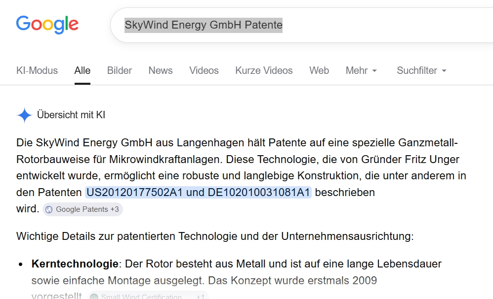

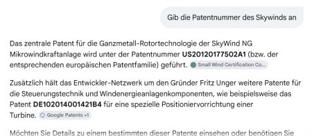

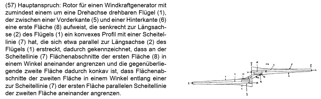

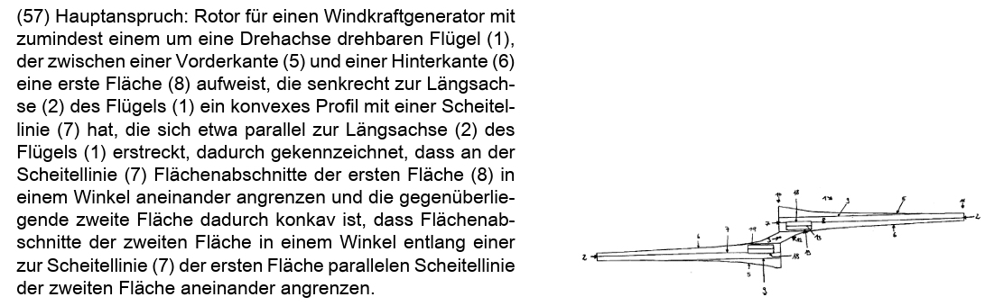

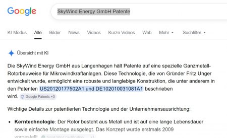

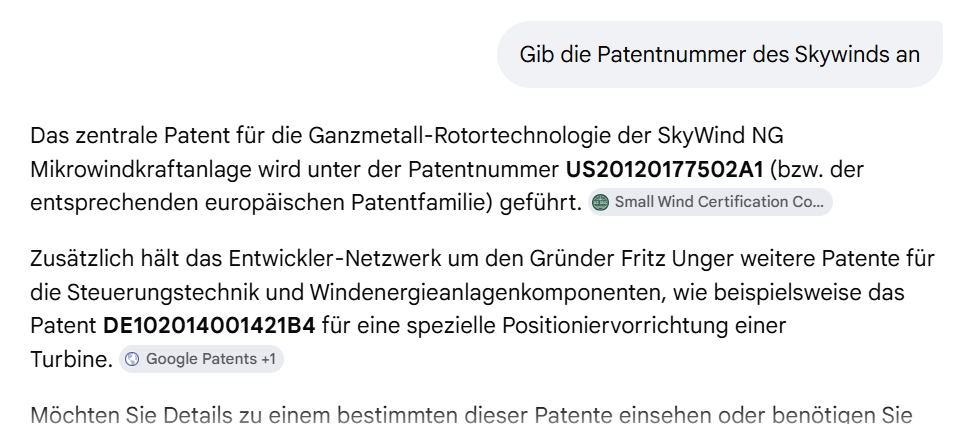

@WL01 In welchem Zusammenhang bzw. in welchem Unterlagen zur Skywind hast Du die Patentangaben gefunden?
Nun es könnte natürlich auch sein, dass die KI hier einen Fehler gemacht hat:
Unter Google Suche habe ich folgendes eingegeben:
"SkyWind Energy GmbH Patente" und dann spukte er mir folgendes aus: (Bild 1)
PS:
Wenn ich die Suche neuerlich durchführe, kommt wieder ein anderes Patent zu Tage: (Bild 2)
Aber auch dieses Patent ist NICHT unsere Anlage. Offensichtlich hat Skywind zahlreiche Patente, die absolut nichts mit der Anlage zu tun haben.

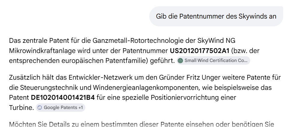

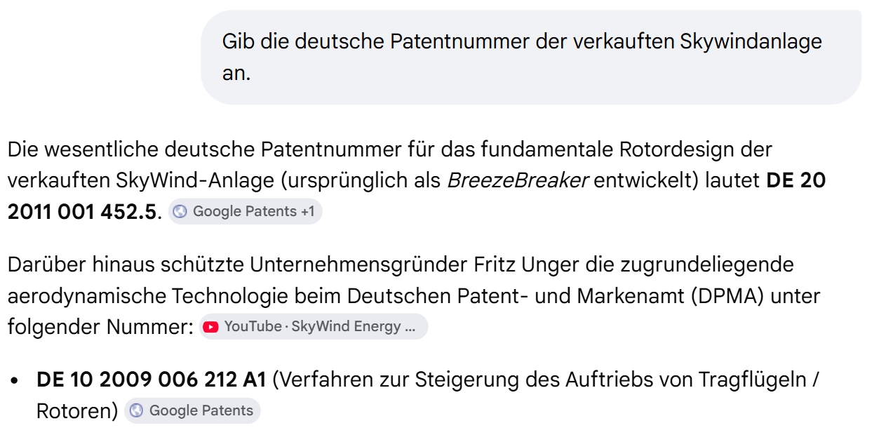

Aarg, bei jeder neuen Anfrage, kommt eine neue Patentnummer zu Tage:

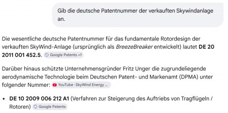

Ich denke, nun habe ich die richtige: (Bild 3)
richtige Patentnummer DE202011001452U1
Bzw. das entsprechende PDF: (Bild 4)
PDF zu Skywindanlage
Sorry, für die Verwirrung, aber offensichtlich kann man der KI hier nicht trauen.
